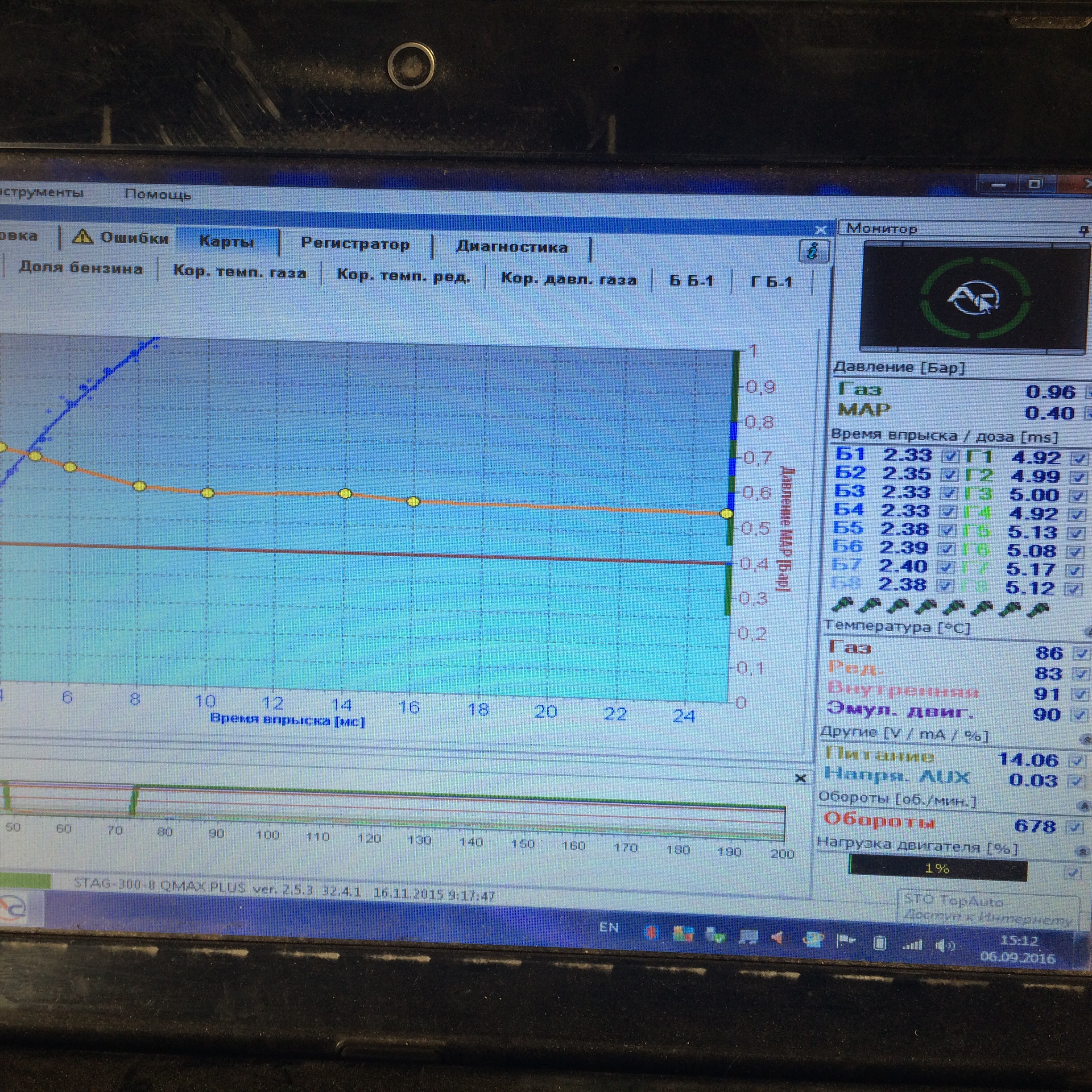

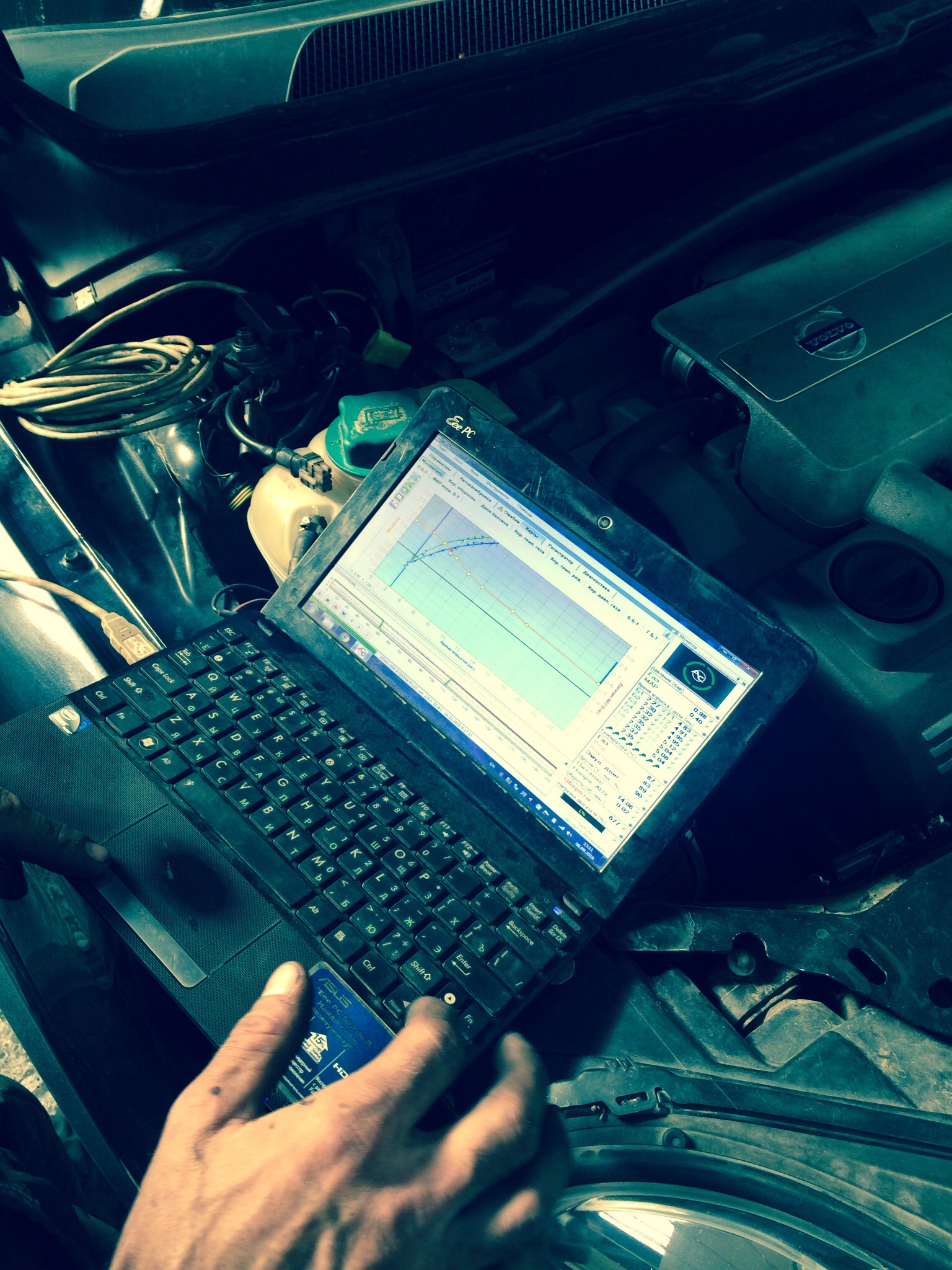

Вот так это все выглядит.
Задача - отстроить равномерную подачу впрыска газа всех форсунок.

Владим писал(а):Вот так это все выглядит.
это Вам так сказали, что это отстройка равномерности впрыска газа по форсункам?
Re: XC 90 4.4 2006
Сообщение Slaven_33 » Пн сен 12, 2016 9:41 pm
Я, конечно, не "газовик" и очень далеко от такого рода техники, но подозреваю, что это, всего лишь, бензиновая и газовая карта. Задача, как раз, наложить газовую на бензиновую с максимальным количеством выставленных точек для правильной работы во всех режимах и чем точнее - тем лучше. Может быть я и ошибаюсь. Поправьте, если что. :oops:

Сообщение ARTYHA » Чт сен 15, 2016 12:24 pm
Slaven_33 писал(а):Я, конечно, не "газовик" и очень далеко от такого рода техники, но подозреваю, что это, всего лишь, бензиновая и газовая карта. Задача, как раз, наложить газовую на бензиновую с максимальным количеством выставленных точек для правильной работы во всех режимах и чем точнее - тем лучше. Может быть я и ошибаюсь. Поправьте, если что. :oops:
примерно так....
