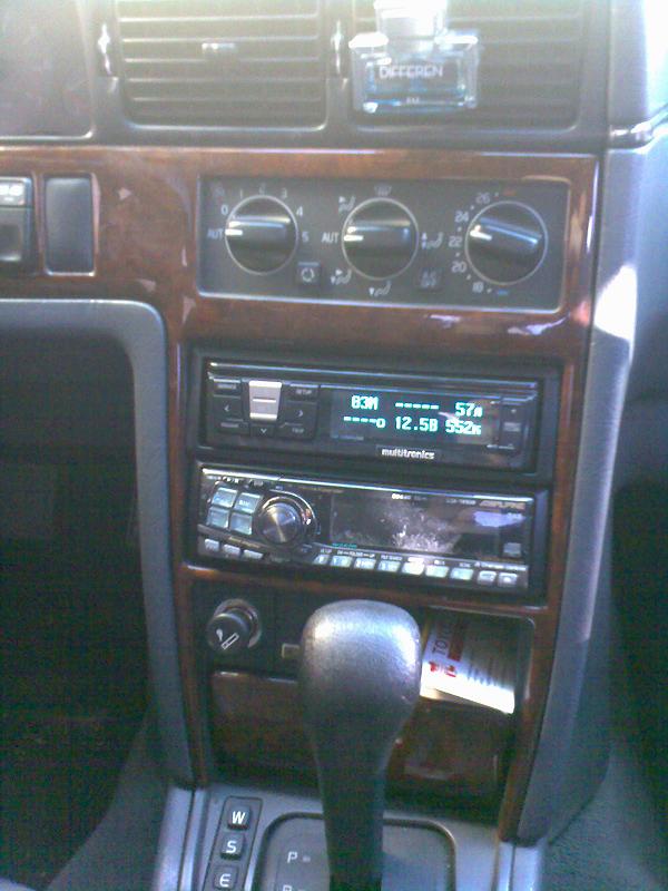

После обеда будут фотки установленного уже на мой агрегат
Сейчас занимаюсь его калибровкой

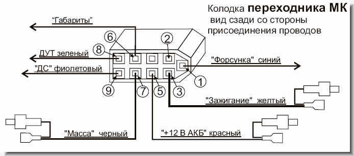

Как подключал:
1. Фарсунка - Завел на колодку в блоке предохранителей под капотом
2. не подключается
3. Зажигание - на предохранительном блоке на торпеде к предохранителю на котором появляется питание при включении зажигания
4. пусто
5. +12В - на предохранительном блоке на торпеде к предохранителю на котором постоянное питание
6. Габариты - на регулятор яркости габаритов, но при низкой настройке яркости - МК будет считать, что габариты не вкл.
7. Масса - это понятно
8. Датчик Уровня Топлива (ДУТ) - не подключал, т.к. будет врать, буду использовать функцию "Расчетный бак"
9. Датчик Скорости (ДС) - на колодку под торпедой
Если нужно более точное описание к каким контактам подключал - свистните.

Сообщение SoVa » Пн окт 05, 2009 4:03 pm
А вот оно воткнутое

Сообщение leo_run » Пн окт 05, 2009 4:04 pm
я не о том!!!
все очень хорошо что есть формула и что можно подключится на штатную колодку...
но первичный измеритель.. называй как хочешь датчик
он какого класса точности... и что значит верно знать количество израсходовано го топлива... я на одной и той же заправке только возле разной колонки мугу залить или 86 или 80 литров... и от чего отталкиваться...
потому если уж так системе нужен калибр то нужно с баночкой побегать вокруг машины:-)))
хотя вид не спорю у штучки бомбезный
половина будт думать что еще одна магнитола... но пускай думают!
