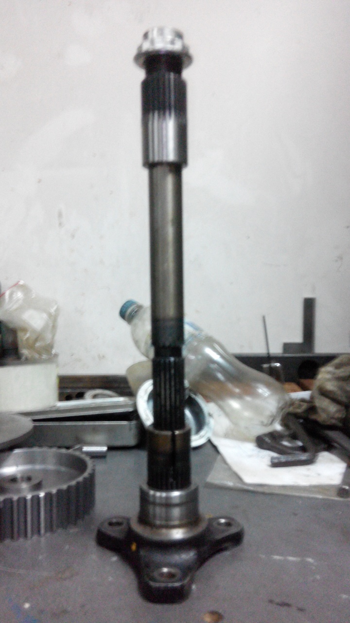

Сообщение big-richest » Вс сен 25, 2016 8:19 pm
Это мой новый первичный укороченый вал под новый кардан, (старый бил без шлицов, лопнувшый и свареный криво, вибрация была ужасная.)В низу часть от кардана с переходником по шлицах на коробку. А сверху сразу точил под кардан. На первом фото посадочное место под опорный подшипник, родной у вольво был алюминиевый и длинный, кардан от мерса чють длинее, вот и укоротил

Сообщение Vladizlav » Вс сен 25, 2016 9:40 pm
Ну -- это надо сюда
http://volvo.com.ua/forums/viewtopic.php?f=40&t=3100
Совсем другая тема. Но хочу спросить -- вал, кардан, шлицы, услуги токаря ... Намного дешевле родного кардана ?
Re: Какие отзывы о Volvo 340 c двигателем D16
Сообщение big-richest » Вс сен 25, 2016 10:39 pm
2000гр, за все. Если новий или рестоврированый, то с доставкой гдето так же +новые подушки двигателя, точнее новых врятле найдеш еще 80$ за штуку. Незнаю может у вас-там Польша рядом, сэтими делами проще, а у нас тут с этим проблема
