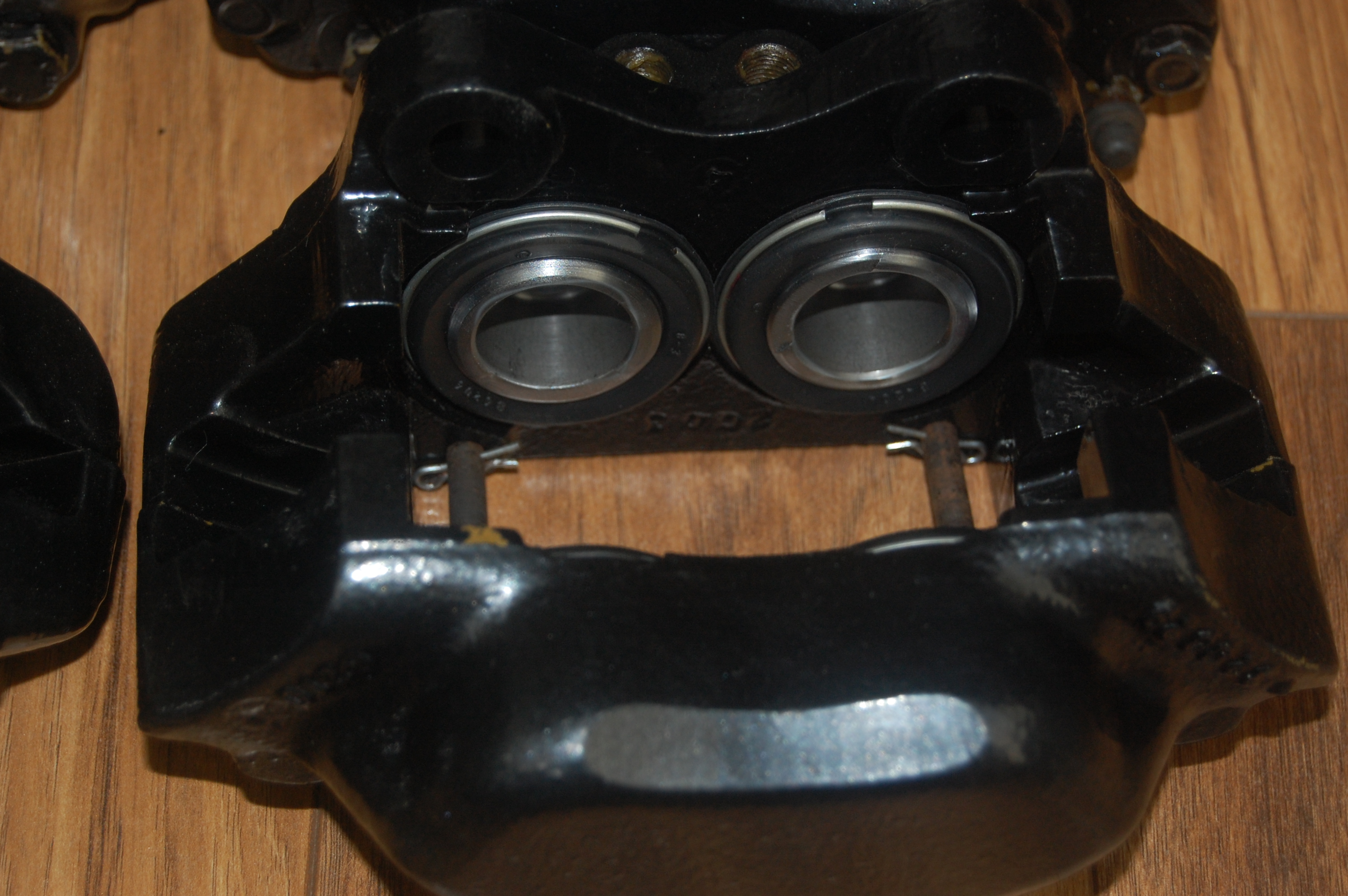

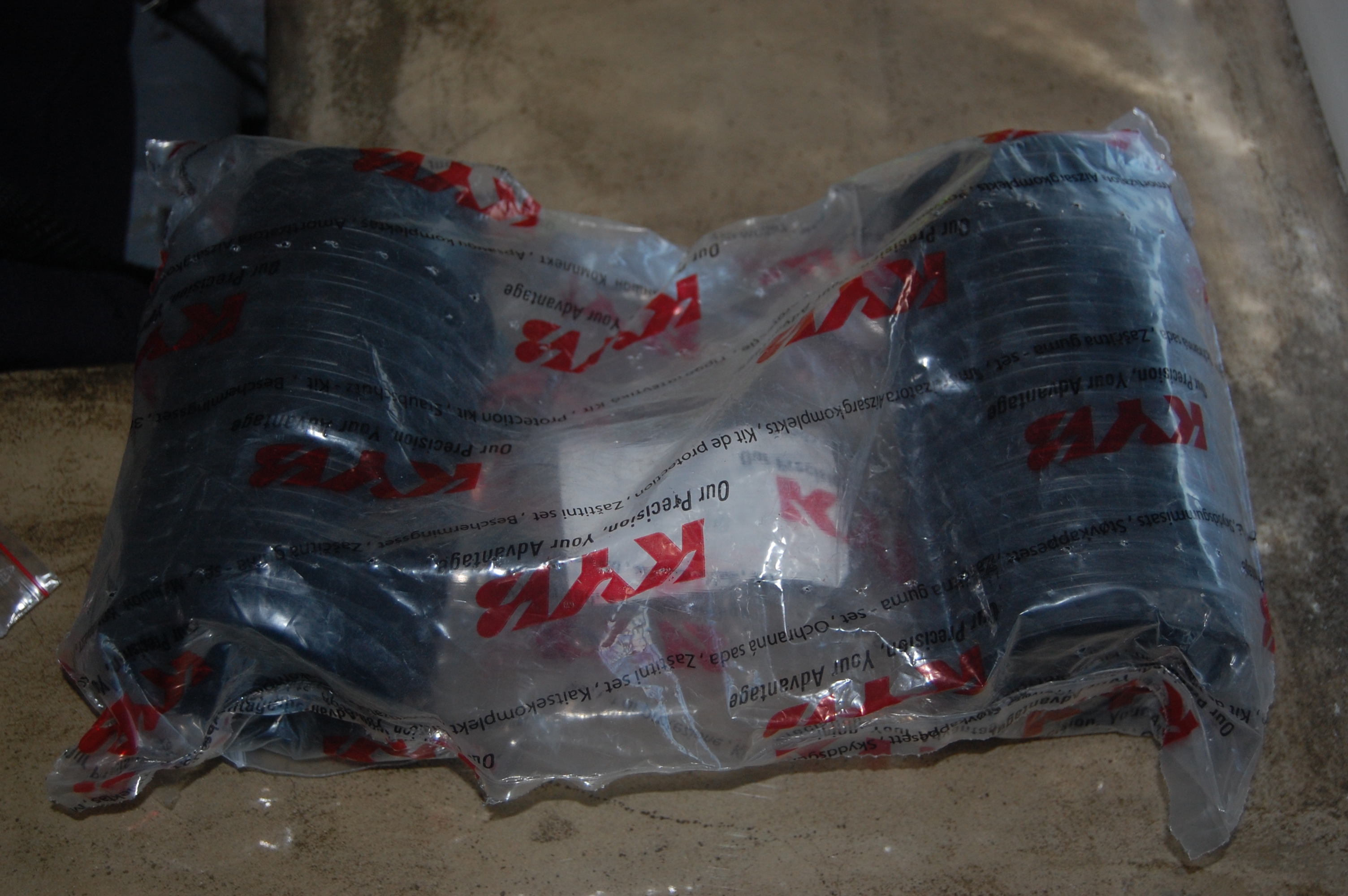

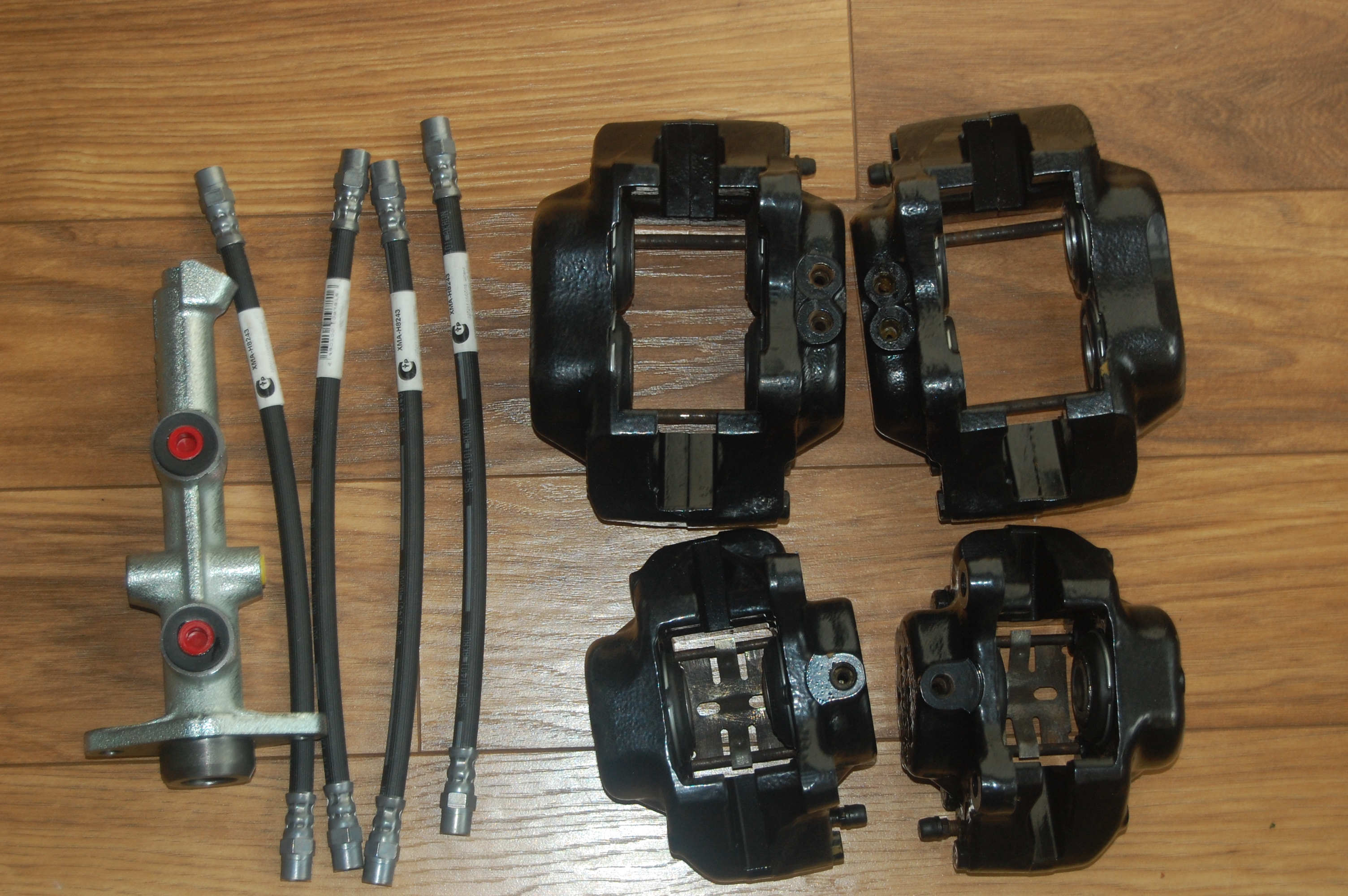

Приехали некоторые детальки.
- пыльники и отбойники передних стоек. (Когда менял амортизаторы - не смог найти оригинальные пыльники и поставил "оригинальные восьмерочные", которые не выходили и 5 тыс - "оригинально". "Какашка" абсолютная)
- детали ГРМ - шайбочки регулировочные, сальники клапанов, шумоподавительные втулочки, прокладка крышки ГРМ
- моторное масло и фильтр
- И главное! детали тормозной системы - отреставрированные суппорта, новый ГТЦ, шланги, трубочки.
Артикулы по деталькам, может кому будет полезно:
Приводной ремень ГРМ - Contitech CT643
Ролик ГРМ - Powergrip T41081
Сальники распредвала и промежуточного вала - ELRING 336998
Сальники клапанов (только впуск) - VOLVO 1306630
Демпферы клапанов (шумоподавительные) - VOLVO 3514432
Тарелки регулировочные для клапанов - Metelli 03-0020 - 03-0045
Пыльники и отбойники передних стоек - KYB 913 116
Прокладка клапанной крышки - GOETZE 31-026 432-06
Огромное спасибо Коле за реставрацию суппортов!! Сергай Иванычу за трубки!
Впереди установка.

Re: Теплый ламповый 244 GL
Сообщение GERXTRM » Пт сен 30, 2016 8:14 pm
ГТЦ почем?
Сообщение rabbit » Вс окт 02, 2016 2:03 pm
GERXTRM писал(а):ГТЦ почем?
Обращайтесь к Коле (nikolajs) - брал через него. Не буду здесь озвучивать поскольку у нас были за все скопом договоренности, частично бартер. Обращайтесь напрямую к нему пожалуйста.
rabbit
Сообщения: 424
Откуда: Львов
Автомобиль: volvo 244 GL
Сообщение nikolajs » Пн окт 03, 2016 9:55 pm
Еще дождемся установочных комплектов колодок и вообще все будет в ажуре )))
Сообщение rabbit » Пн окт 03, 2016 11:29 pm
nikolajs писал(а):Еще дождемся установочных комплектов колодок и вообще все будет в ажуре )))
Сегодня поставили ГТЦ и задние суппорта. При замене пыльников стоек обнаружили что разбиты подшипники опор, они уже давно были "подуставшие", странно что не стучали. И кое какие мелочи, которые тоже нужно попутно сделать.

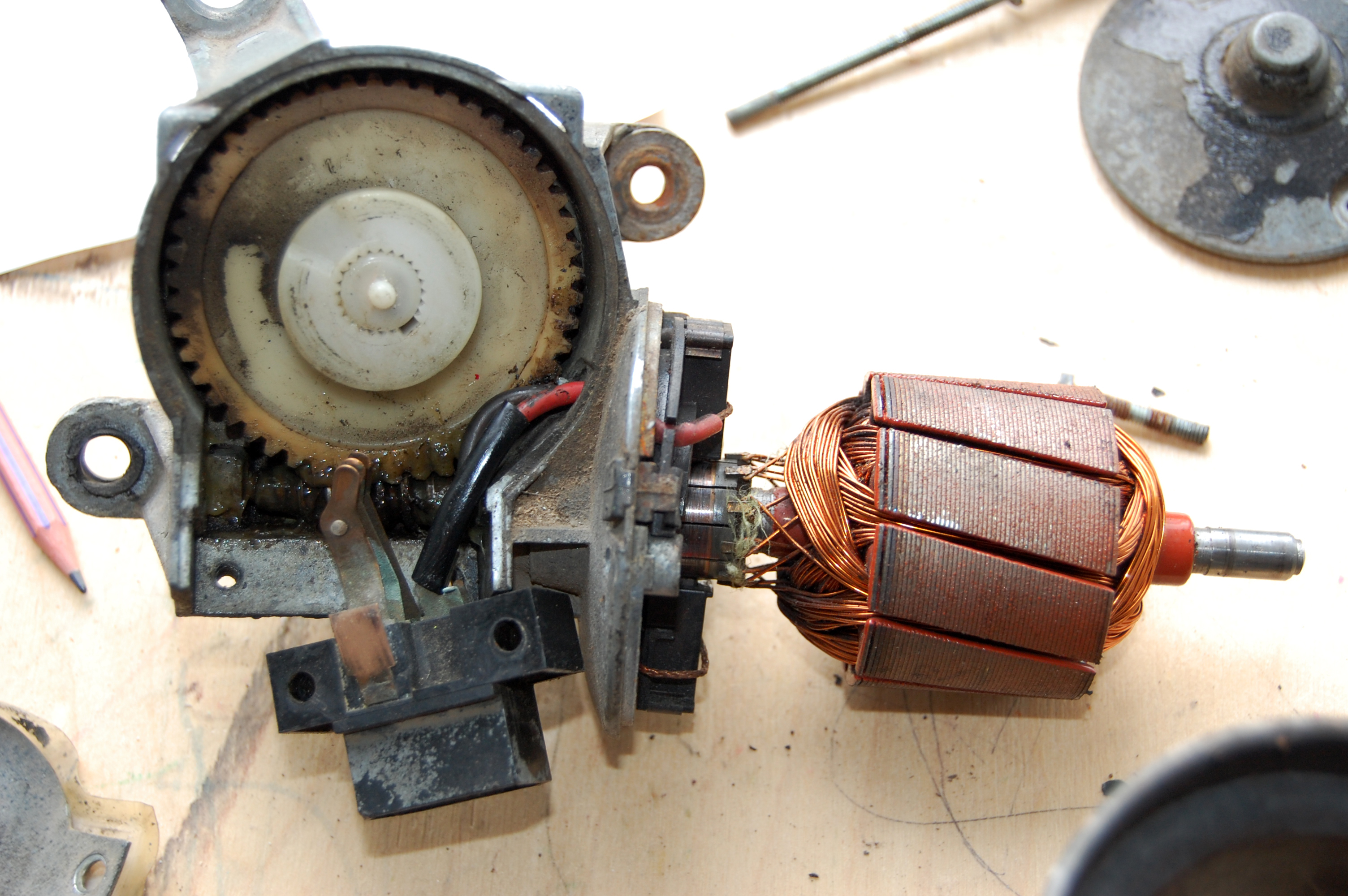

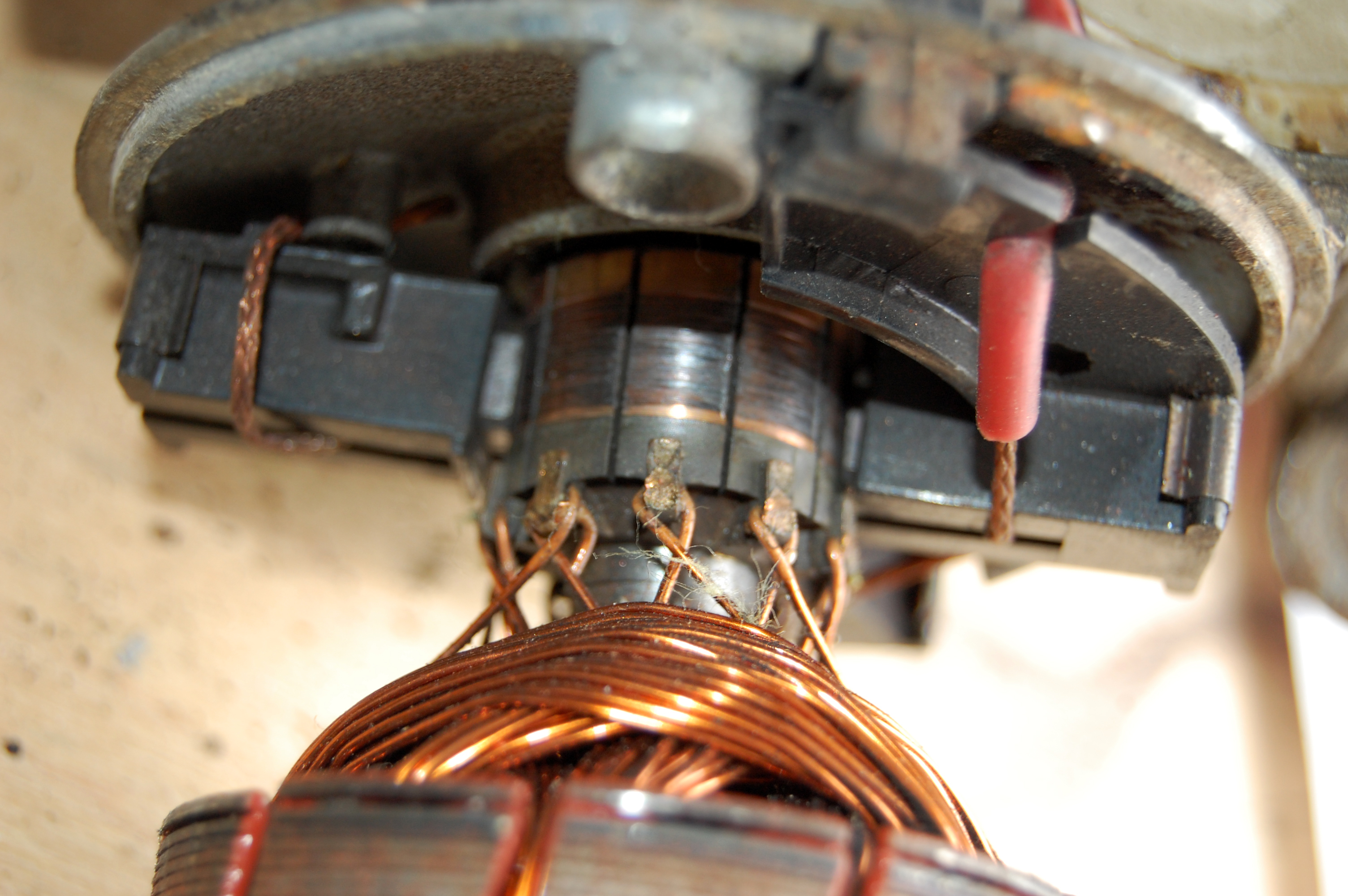

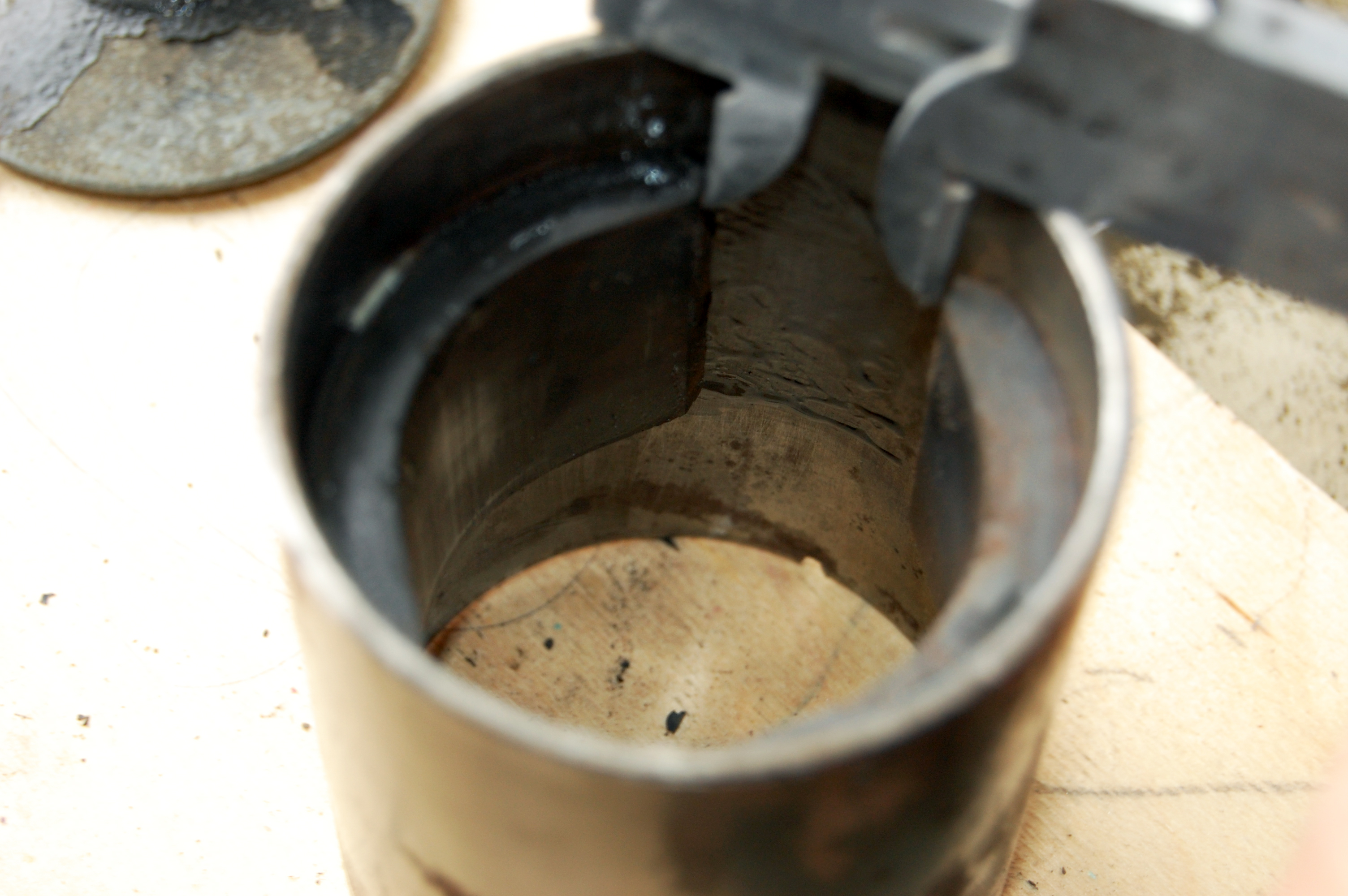

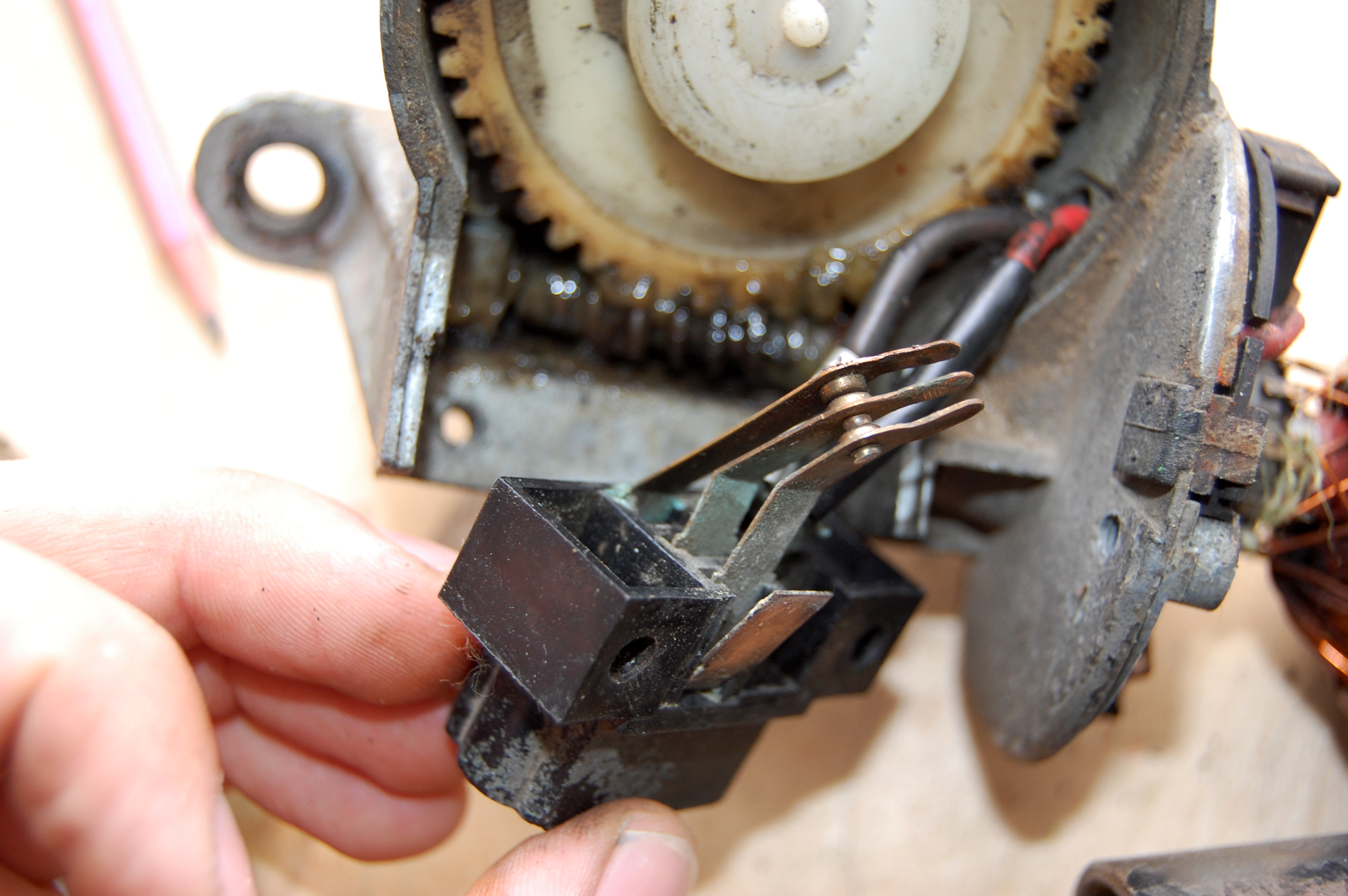

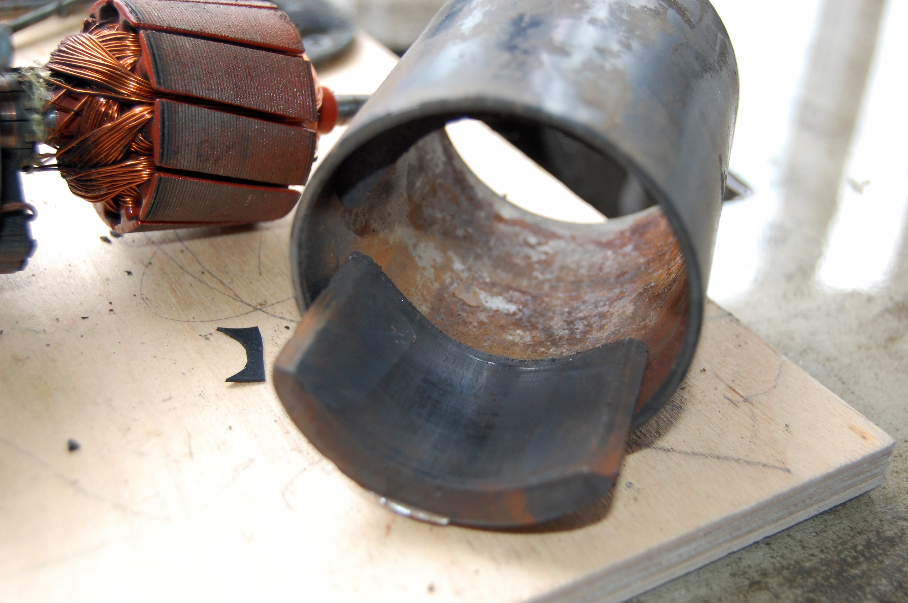

Ремонт моторчика дворников.
Симптомы - шум при работе дворников, потеря мощности моторчика.
Вскрытие показало, что один из магнитов отвалился и сместился.
Коллектор тоже слегка уставший.
Контакты ок но медь окислилась.
Зачистил - обезжирил - поклеил магнит.
Зачистил заодно контакты и коллектор. Затем обезжирил, собрал и поставил на место.
Теперь все работает как надо.
