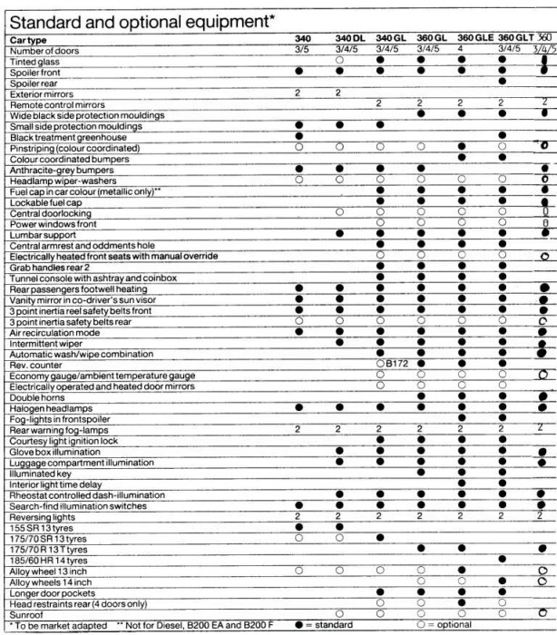

Я вот не как не разберусь в цифрах. В чём отличие между допустим 340, 343, 360

Сообщение Blood_Omen » Сб дек 26, 2009 8:29 pm
340 360 - Это похоже на комплектацию т.к. 360 обычно 2.0 и там фарш, а 340 обычно 1.4 и бедная комплектуха. Что же касается последней цифры, то это до опредиленного года так обозначались 3-х дверка, пятидверка.

Сообщение Eril » Сб дек 26, 2009 8:39 pm
Плюс к вышесказанному, у 340 и 360 немного отличается конструкция подвески.

Сообщение Рожко Александр » Вс дек 27, 2009 3:30 pm
Blood_Omen писал(а):340 360 - Это похоже на комплектацию т.к. 360 обычно 2.0 и там фарш, а 340 обычно 1.4 и бедная комплектуха. Что же касается последней цифры, то это до определенного года так обозначались 3-х дверка, пятидверка.
У меня 360, и никакого фарша, ни стеклоподъёмников, ни люка, только мотор 2 литра. Странно почему она тогда 360

Сообщение Stas340 » Пн дек 28, 2009 5:20 pm
360-я она из за 2,0 двигателя а не из-за фарша. Комплектация это DL, GL, GLE, хотя у 360-х комплектация обычно богаче.
343-хетч три двери, 345 - хетч пять дверей, 344- седан четыре двери.
340 это двигателя B14, B172, D16. 360-я это 2-х литровые двигателя, кардан в трубе, обязательный тахометр, запаска в багажнике и тд.
Blood_Omen писал(а):а 340 обычно 1.4 и бедная комплектуха
И 340-я бывает с кондиционером ))) хотя и очень редко (в Украине такую видели наверное только в книге :?
В 1981 году на модели серии стали устанавливать 2,0-литровые карбюраторные двигатели Volvo В 19:81 -сильный В19 и 92-сильный В19А, атакже новые пластиковые бамперы. В июле 1982 года модель, оснащенная 115-сильным инжекторным В19Е, стала называться "360", а с четырехцилиндровым 71/63-сильными двигателями В14.2/ 14.3Е - "340". Летом 1983 года к семейству добавился четырехдверный седан с удлиненным багажником и начали устанавливать 5-ступенчатую механическую коробку передач M47R.
Хотя таблица и не совсем верная, если судить по моей машине (есть обогрев ног пассажира, люк, датчик темп. окр. среды, но нету замка бака, поясничной поддержки, центрального подлокотника)

Сообщение Рожко Александр » Пн дек 28, 2009 7:08 pm
Stas340 писал(а):360-я она из за 2,0 двигателя а не из-за фарша. Комплектация это DL, GL, GLE, хотя у 360-х комплектация обычно богаче.
Подлокотника нет, поясничный подпор регулируется, есть обогрев ног задних пассажиров, люка нет а на 5-ой двери и на руле GLE
