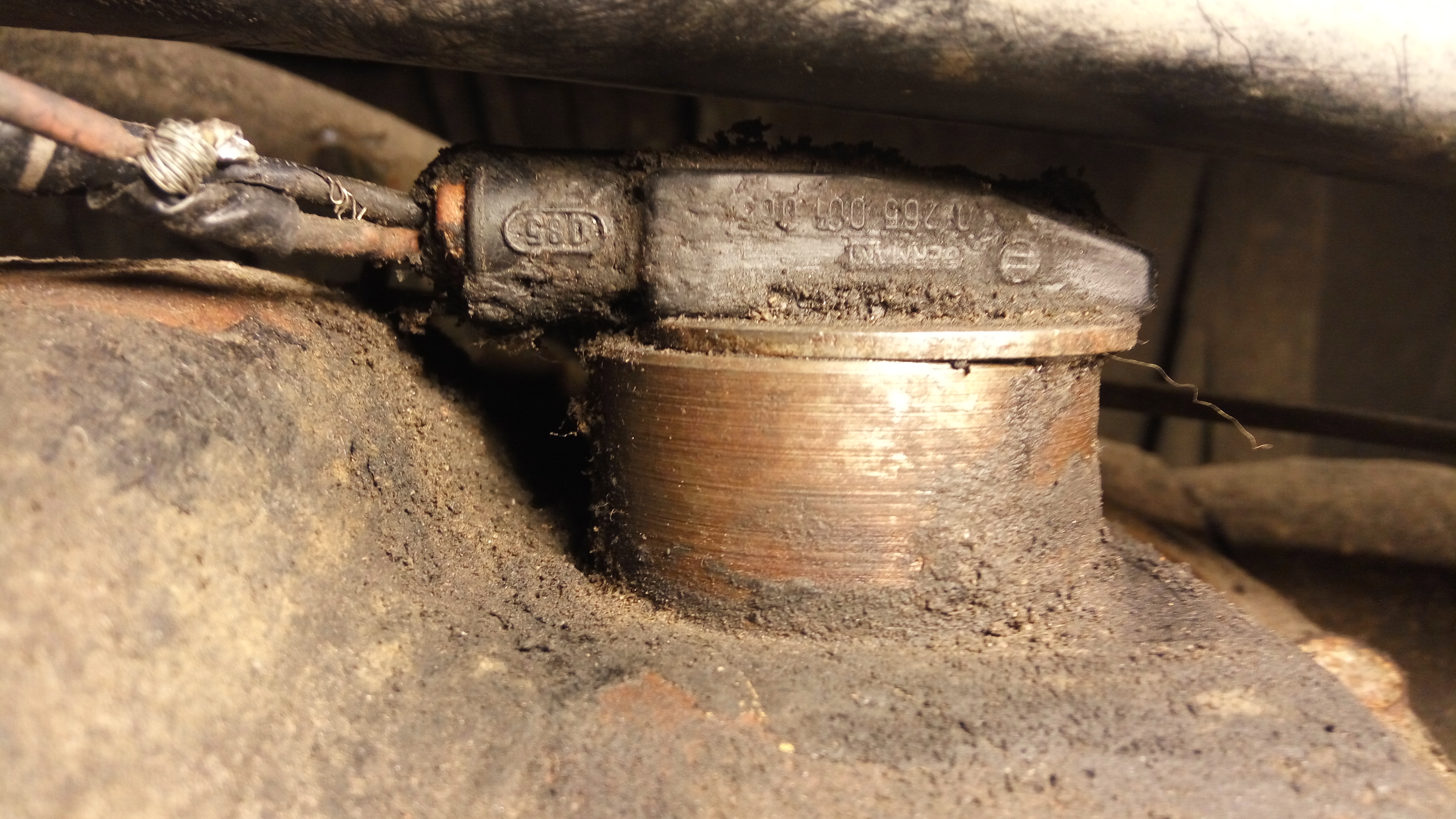

Сообщение maks1m1 » Вт ноя 01, 2016 4:03 pm
У меня вот такой датчик спидометра

Сообщение leo_run » Вт ноя 01, 2016 4:28 pm
как он может работать если на фотке один провод оборван и шото он странно креп тся

Сообщение maks1m1 » Вт ноя 01, 2016 6:39 pm
leo_run писал(а):как он может работать если на фотке один провод оборван и шото он странно креп тся
Он не оборван, его зачистили что бы прозвонить датчик...
