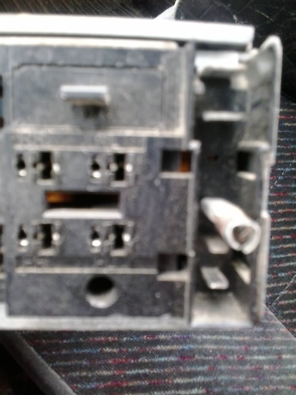

Здравствуйте. Кто подскажет по проводам подсоединить магнитолу?
Всего их в том месте,где подключается магнитофон 16 шт.
Один пучок проводов из 4 шт.по цветам желтый и жёлтый с полоской и белый и белый с полоской.
Второй пучок.
Коричневый самый толстый из всех проводов, наверное масса.
Красный и ещё один красный тоньше.
Три белых и три с белых с полосой .
Жёлтый с чёрной полосой очень тонкий и ещё один такой же толще.
Жёлтый.
Серо зелёно синий тонкий
Красный и коричневый это - и +,жёлтый то же +.
Остальные непонятно,подскажите,кто знает
Спасибо.

тяжело догадатся какая из 4573578585786898 у вас именно магнитола.но на вскидку примерно так один пучек из 4-х,это скорей всего на пишалки.в остальном пуче дублируемые по цветам это остальные каналы.желтый плюс,и такой же по толщине еще провод скорей всего красный(иногда зеленый) второй плюс от замка.желтый с тонкой полоской и серозеленосинийсперламутровымивкраплениями один из них подсветка второй управляющий на антену.подсоединяй питалово.бери в руки динамик и пинуй,если лень по номеру магнитолы в интернете найти распиновки они есть на все магнитолы

Недавно подключал в своей задние динамики и попутно пришлось изучить это соединение. Оно там поделено на две группы: одна - звук, 8 проводов(те которые провод одного цвета и провод такого-же цвета с полоской) (перед лево-право и зад лево право), штатные пищалки у меня подключены где-то за пределами этого разьема, вторая группа питание, но у меня из восьми там задействовано только три провода - минус, плюс неотключаемый для памяти магнитолы и плюс от замка зажигания. Если перепутать плюсы - работает, но после каждого выключения зажигания исчезают настройки магнитолы. Антенна с ручным приводом выдвигания.

На фото видны 5 штырьков для подключения питания к магнитоле. Верхний широкий масса -,под ним широкий
это +,ниже три узких.Что подключить к ним?

распиновку по конкретной модели магнитолы ищите в интернете :)

b1gg1e писал(а):распиновку по конкретной модели магнитолы ищите в интернете :)
На эту старую модель не нашёл "Филипс 575"

Sholoh писал(а):Спасибо за ответы.
У меня все иначе выглядит. 8-)
