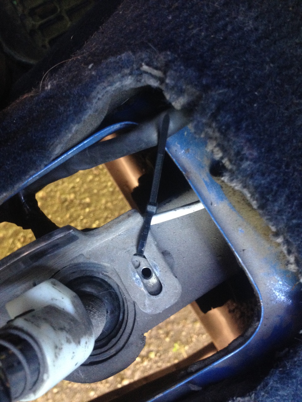

Под кожухом КПП есть направляшка (вроде для первой и задней передачи), а на ней -- концевик фонаря заднего хода. Может в неё упирается ?
Не включается это "невозможно забить", или забил -- а она не едет ?

Сообщение GERXTRM » Пн ноя 07, 2016 2:14 pm
Сними пыльник с ручки кпп и отрегулируй эту пластину

Сообщение Vladizlav » Пн ноя 07, 2016 9:03 pm
Вот не поленился, и разобрал !
А я про какую-то направляшку глаголю ...
