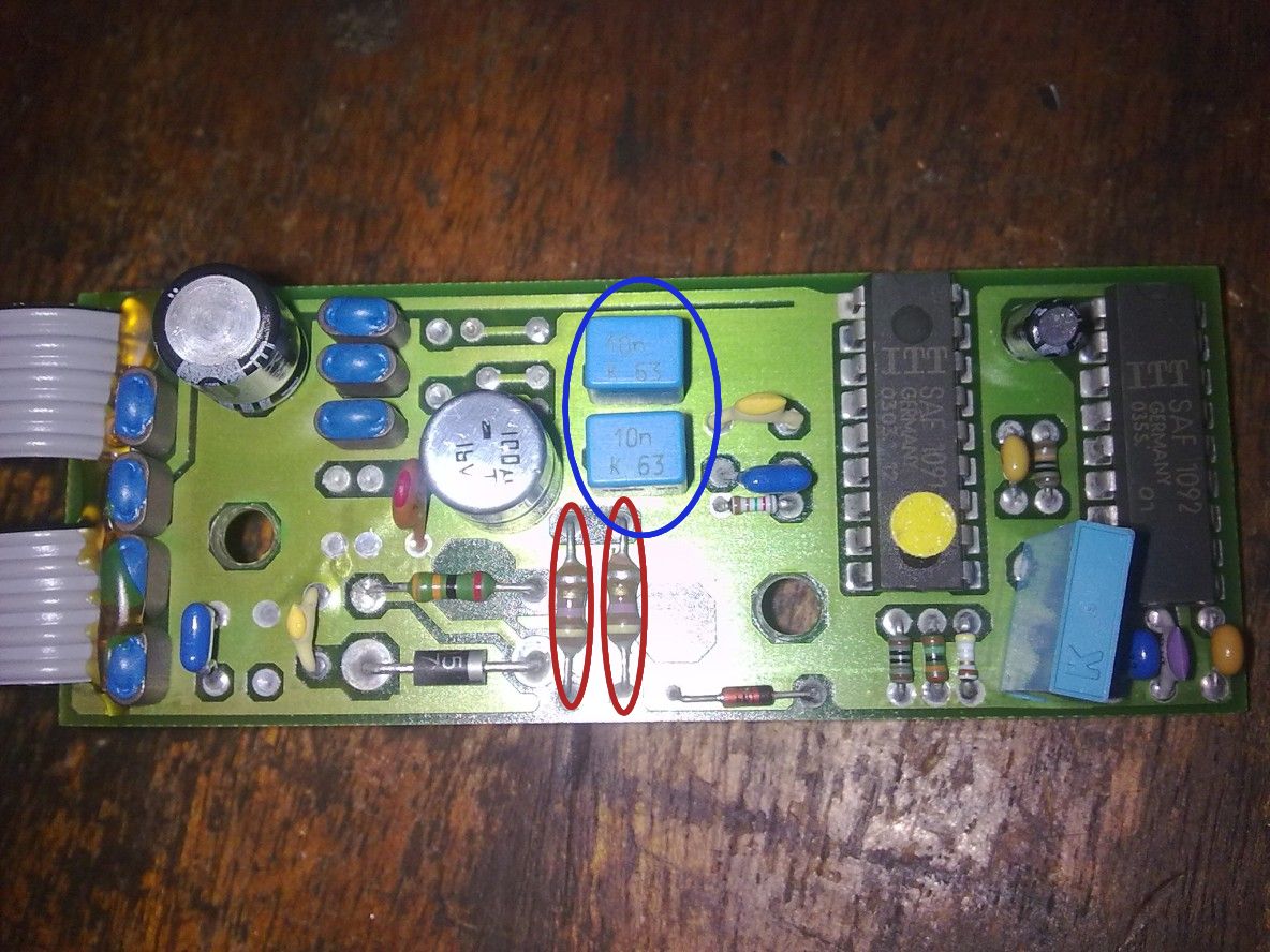

насчет спидометра есть способ заставить работать его стабильнее, надо его трошки перепаять.
эффект не 100% но гдето 85% так точно.

Сообщение Merlin » Пн окт 31, 2016 11:58 pm
попробуй так. если это не поможет то больше ничего. это крайний вариант оживить спидометр
обведенные красным резисторы замкнуть.
один из кондеров обведенных синим удалить

Сообщение Merlin » Пт ноя 04, 2016 3:12 pm
да там 2 сопли кинуть и выпаять деталь. паяльник если умееш держать в руках сделаеш

Сообщение Dieselfixer » Пт ноя 04, 2016 6:27 pm
У меня такого нет...вообще не такая плата.

Сообщение Merlin » Пт ноя 04, 2016 6:33 pm
это есть у всех 4хх с электронным спидометром
это надо разобрать приборку, снять спидометр, и вот на нем 2 платы, одна из них такая.

Сообщение Dieselfixer » Пт ноя 04, 2016 8:11 pm
Разобрал, на нем одна плата, и совсем не такая...

Сообщение Dieselfixer » Пт ноя 04, 2016 8:13 pm
Пропаял всю приборку, включая спидометр и блок информации. С утра поставлю, отпишусь по результатам

Сообщение Merlin » Пт ноя 04, 2016 9:33 pm
сфоткай
Re: 480, одна из последних...
Сообщение Dieselfixer » Сб ноя 05, 2016 3:01 pm
Поставил. Инфоцентр заработал стабильнее, тахометр не прыгает. Спидометр поднялся до 60 и там завис

Сообщение Merlin » Сб ноя 05, 2016 10:07 pm
перепаивать надо спидометр полюбому

Ну а насчет спидометра, выложи фото его платы, я помогу его побороть.

Насчет спидометра, там одна плата. Фоткала жена. Притопает с работы, скину обязательно.
