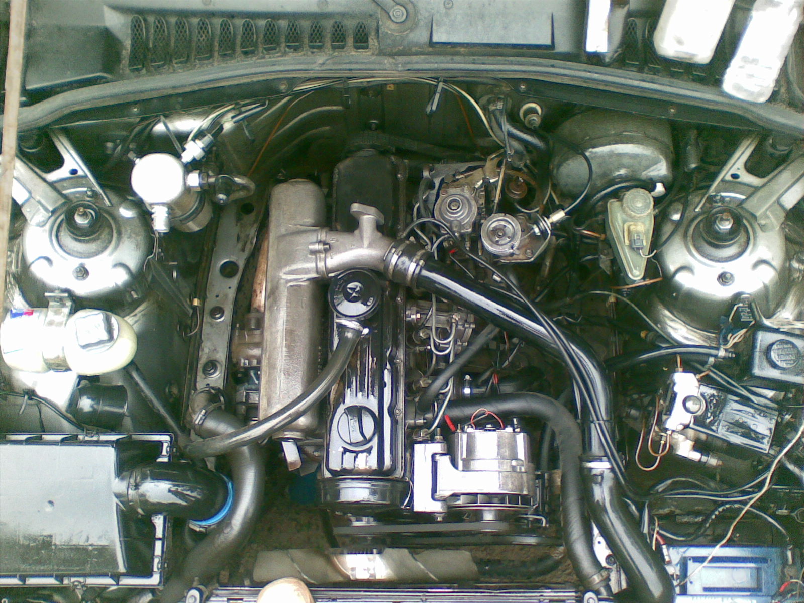

СЕГОДНЯ БЫЛА МОЙКА ДВИГАТЕЛЯ:-)
вот что получилось

Сообщение Anatoli » Вс авг 23, 2009 10:47 pm
А чего с кондеем, и от чего так блестит всё?
Anatoli
Сообщения: 966
Клубная карта №: 65
Re: ВОВКА760
Сообщение leo_run » Вс авг 23, 2009 11:35 pm
кондера нету ни радиатора ни компрессора
блестит потому шо мокрое еще:-))
Re: ВОВКА760
Сообщение Anatoli » Вс авг 23, 2009 11:52 pm
Свежак то-есть. А фильтр-осушитель от кондея остался.
