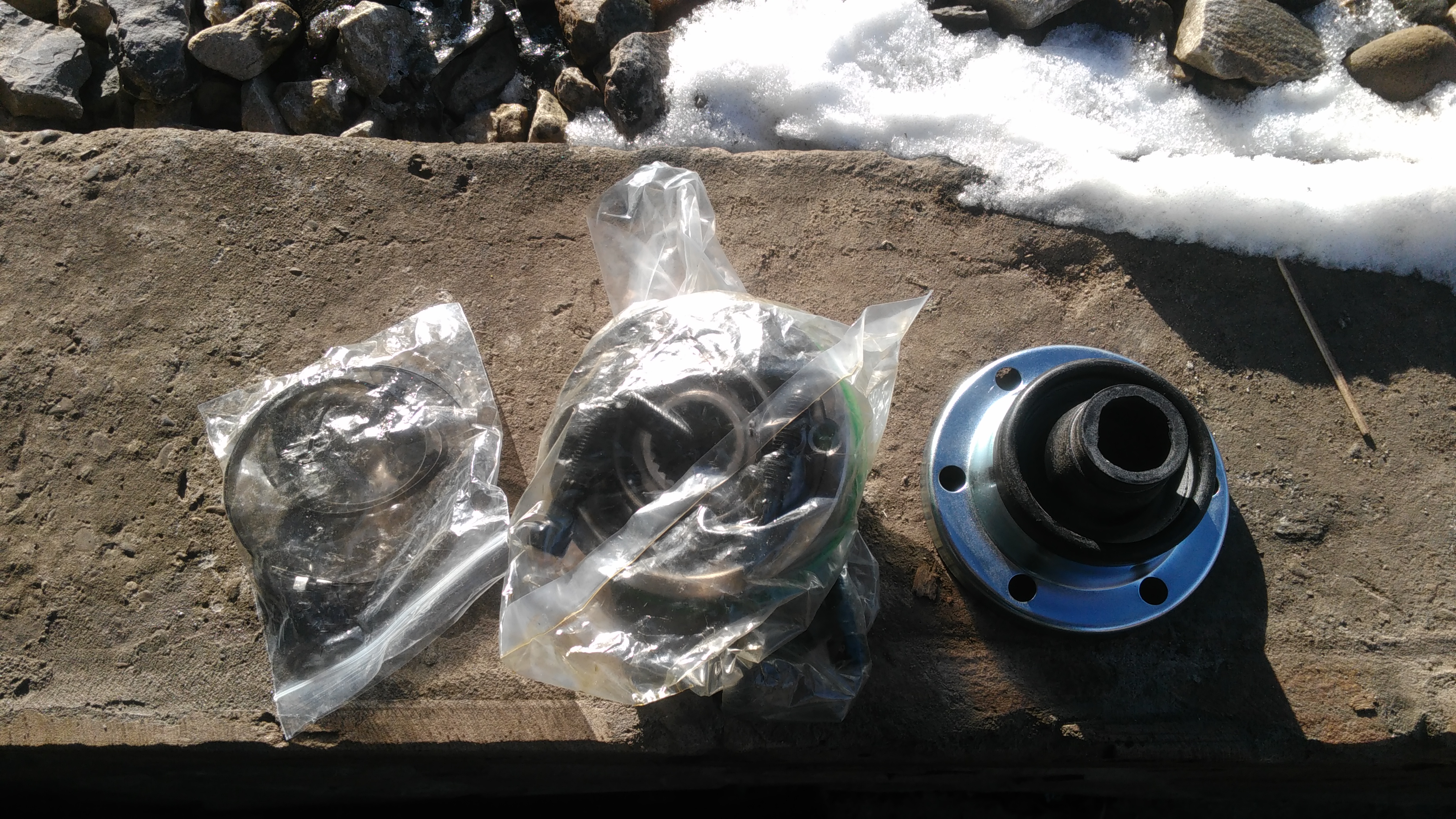

Сообщение Vladizlav » Пн янв 02, 2017 10:24 pm
Купив новий ШРУЗ (на 24 зуба, піввісь 360-та).
Маєм в комплекті
Сам ШРУЗ, два хомути, кришка з пильником
Ось такий пильник
Стандартний (звичайний) пильник на цю кришку не зовсім налазить, але думаю можна щось підібрати. Ну або взяти стару кришку.
Але якщо використовуєм пильник з комплекту -- то нащо два хомути ? А якщо зверху натягаєм звичний гофрований пильник -- то внутрішній буде без хомута.
