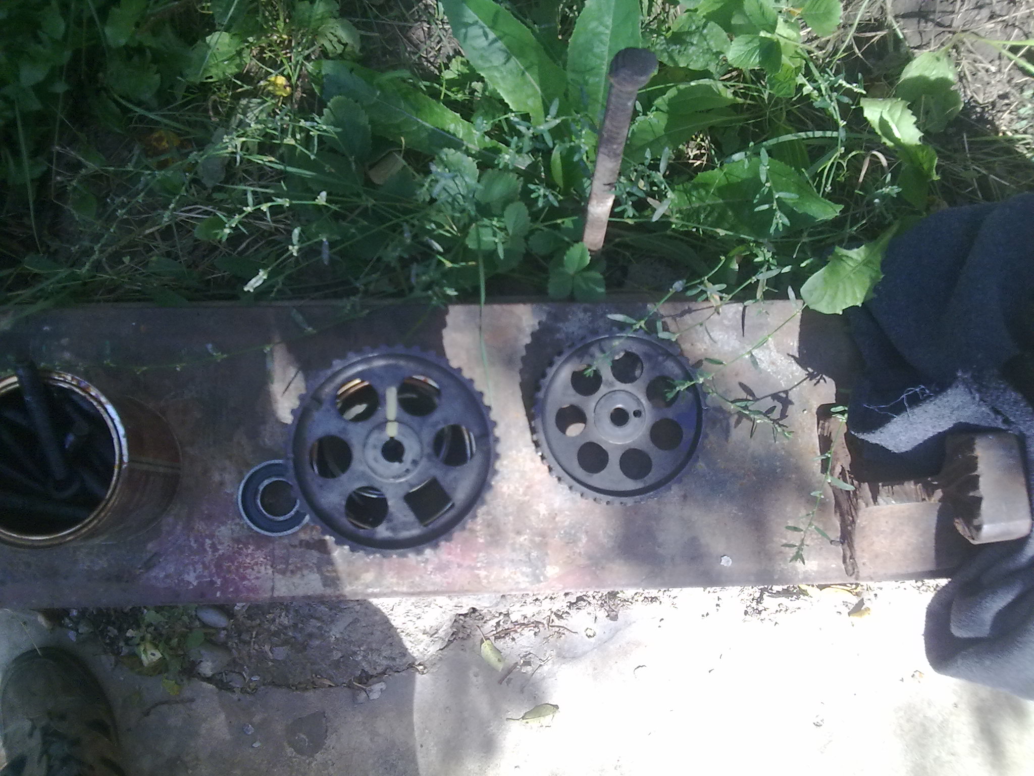

Привет всем нужны фото меток на распредвале и на топливной Бошь и росположение трубой от топливной к форсункам , а то уже нет фил двигатель не хочет заводиться. На шкиве топливной нет меток фкив не родной орентир у меня только расположение шпонки.

Поставь родной шкив,и не мучайся,правда там еще метки на ремне грм.Правда если топливка не правильно собрана,то метку нужно разворачивать на 180 градусов.Сделай фото всего что касается твоей топливной.

Смотри.
Маркером -- метка для Боша.
Крупно -- шестерня
Распиновка. Написал маркером
Метка распредвала
Метка ТНВД
Ты вроде говорил, что на лукасе стоит родная шестерня ? А чё её не переставишь на Бош ?
И да -- если насос собран "не спецом", то возможен вариант смещения метки на 180*.
Родная шестерня не проблема, может поискать ? Могу даже у себя глянуть.

Vladizlav писал(а):Смотри.
С лукаса шкивне могу поставить так как топливная утопленная внутрь

Сообщение Alesandro » Пн ноя 21, 2016 1:35 pm
Поставил всё по меткам и ничего , чуть дыма с трубы и больше ничего. Может что то ищо может быть?

Сообщение Vladizlav » Пн ноя 21, 2016 3:05 pm
Как вариант - неправильно собран ТНВД, и надо развернуть метку на 180*.
Можно прикинуть по впрыску на первую форсунку.
