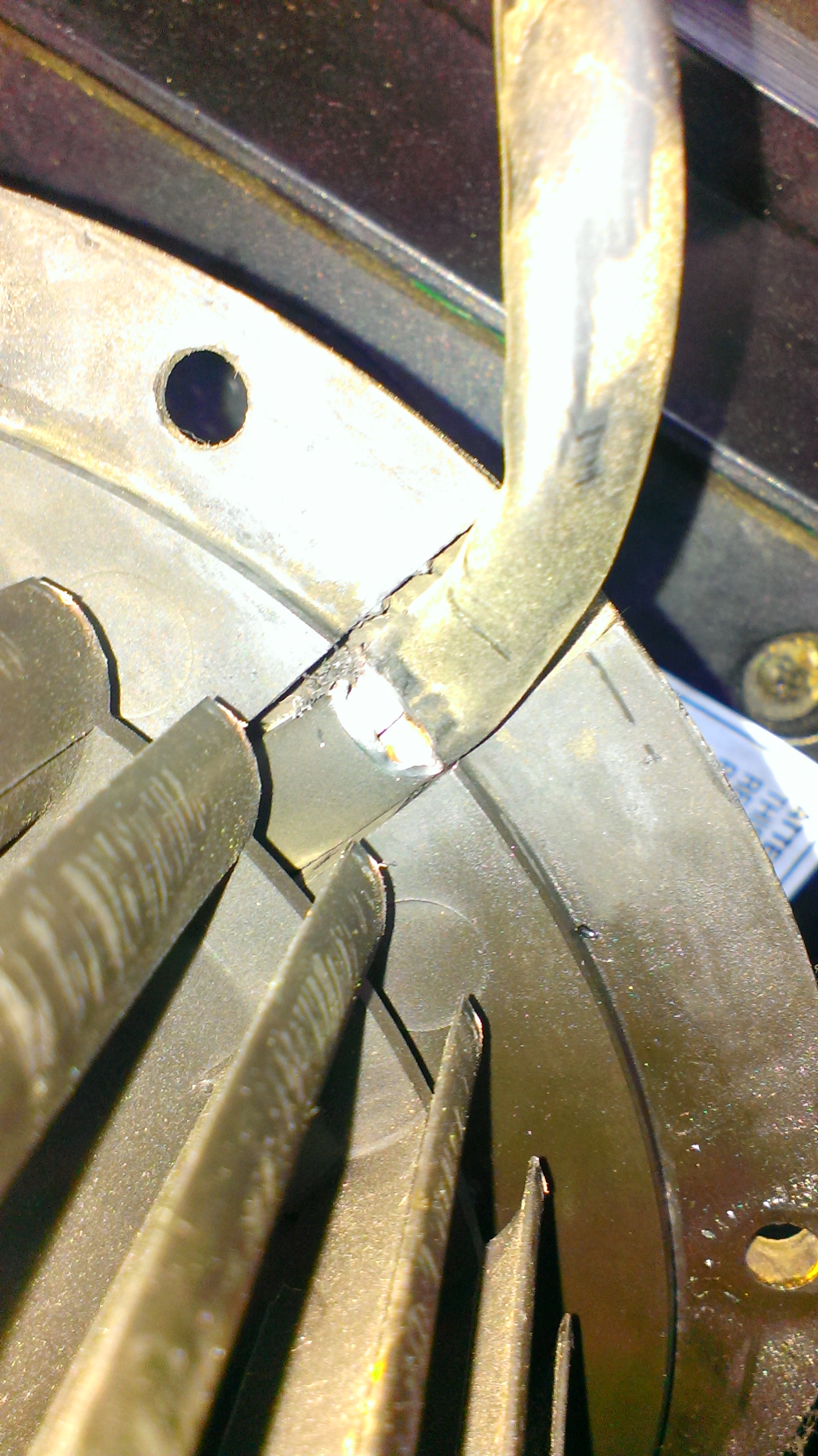

Lyolik писал(а):Утро,завел тазик,пока счищал снег,грелась,залез,включил печку,визжит вентилятор печки как гарпия,минут 5 проехался,затихло. приехал на офис,поставил. вечером завожу,прогреваю,сажусь-опять цучька визжит,минут пять проехал,перестает,работает в штатном режиме... внимание вопрос,так как я ленивое падло,и ф холода разбирать не охота, это вилы моторчику с вентилятором,или это нормальное поведение? :-D

До вентилятора вроде бы добраться 5 минут дела ) покрутите ручками и поймёте, перед этим клемму желательно снять ))) мало ли может плюс напрямую

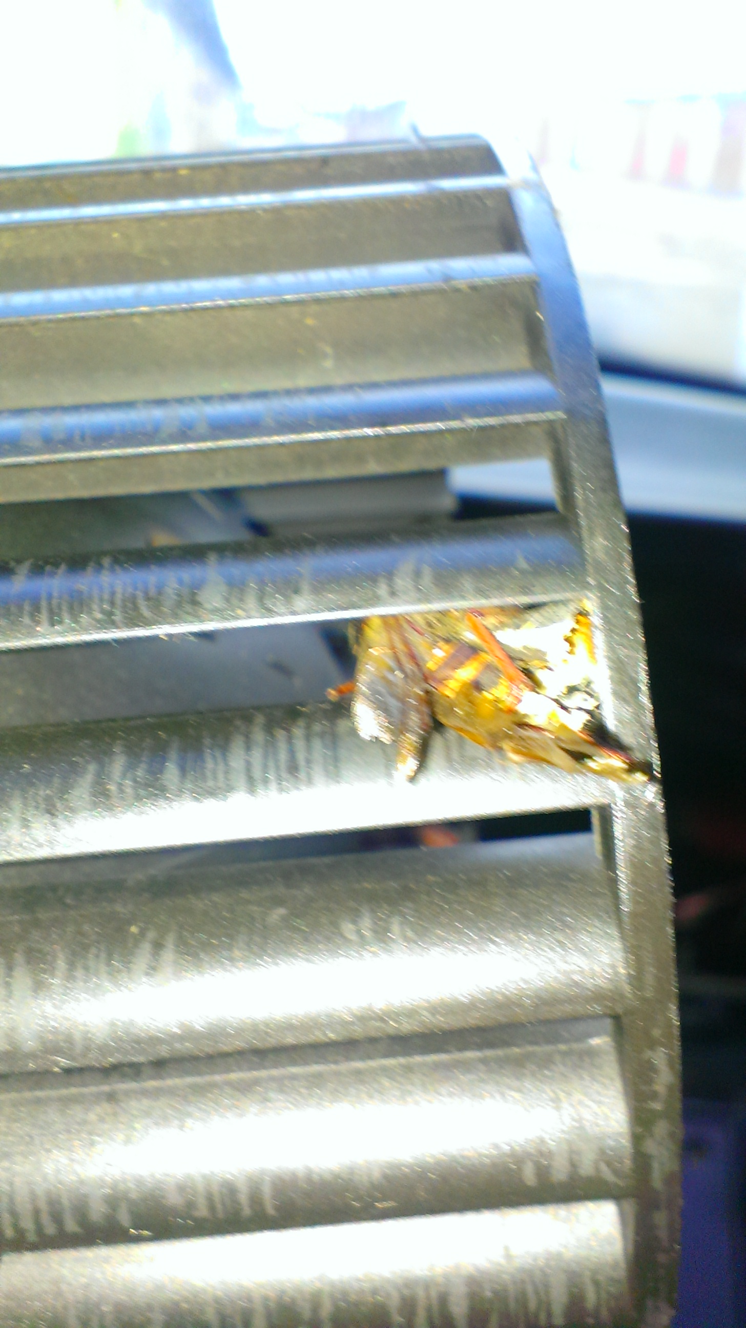

Короче,попала в вентилятор муха...Здоровенная,тяжеленная, вентилятор под ее весом поперебивал провода :-D все решилось малыми средствами,черной изолентой. Муха на допросе на раскололась как она туда попала,как настоящий шпиен,раскусила капсулу цианида и безвозвратно скончалась :-D

Фотка фиговая,но видно шо вентилятор перебил провода питания на моторчик

шо такое баг,я знаю. Там по приинам засорения и некоррректной центровки вентилятор начал кусать проводку. До этого работало все штатно
