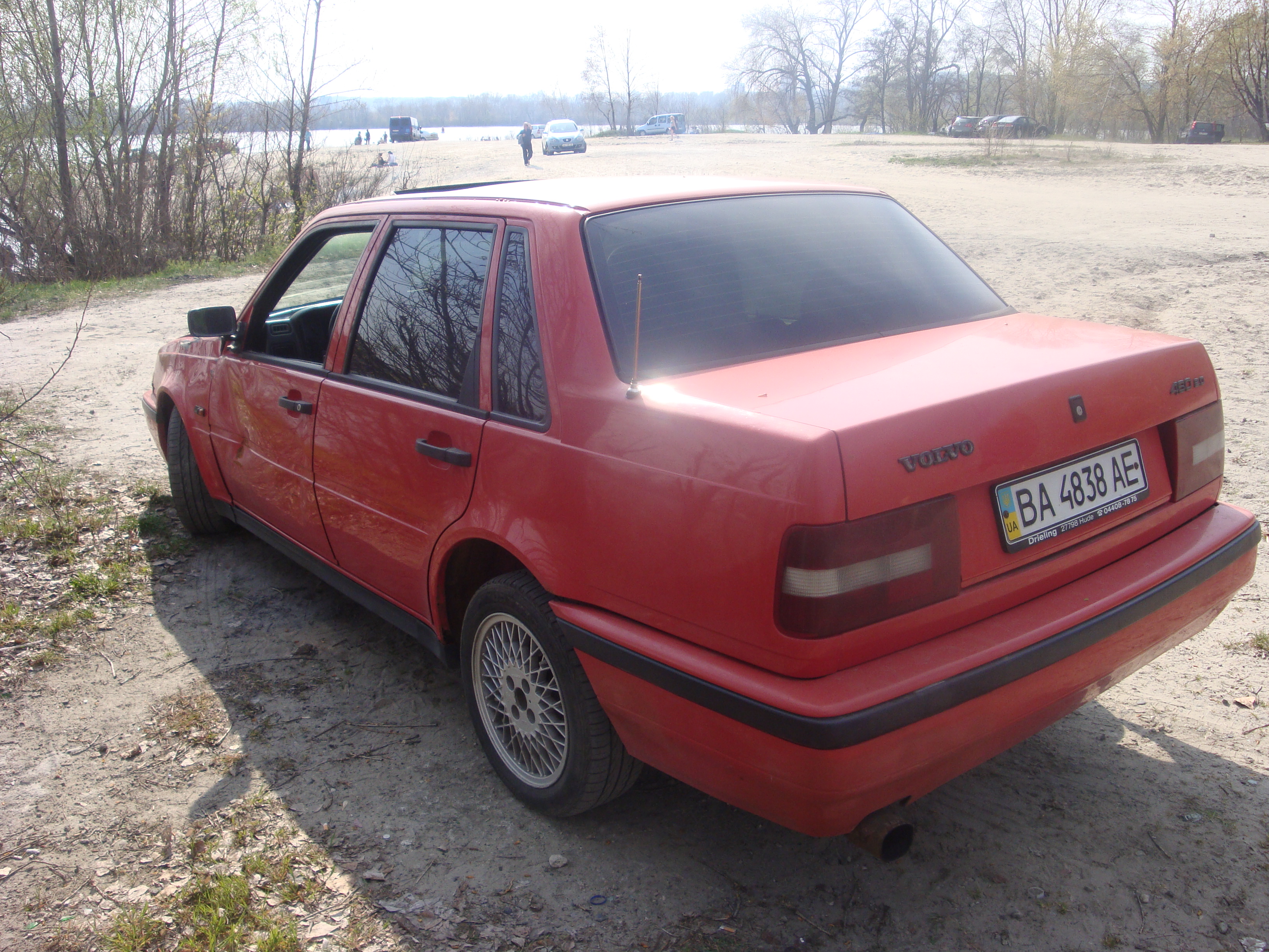

Варяг писал(а):
volvoff писал(а):
Lyolik писал(а):
Палету бумаги привозил (около 600 кг) Тормозить при этом сложно - инерция большая)))
И в поворотах заносит,а еще задние арки подтирают,на 500 кг проверено
на 15 тых колёсах никогда не тёрло 8-)[/quote]
на 15-х??? :o :o :o :o :o Не верю![/quote]
ну и не верьте)))12 мешков муки,и летс гоу на 250 км.

Re: Моя маленькая
Сообщение volvoff » Пн ноя 28, 2016 9:25 pm
резину ставил 185 55 и 195 55 ;)пружины опель кадет,аморты ваз класика

Re: Моя маленькая
Сообщение volvoff » Пн ноя 28, 2016 9:26 pm
Варяг писал(а):АХ.... Ну конечно! 460-я, коль не секрет какого года?
И моя скромная малышка - 89-го года, рождения, 440-я... Угу...
94 г.
volvoff
Сообщения: 681
Автомобиль: volvo 850т5
Клубная карта №: 50
Re: Моя маленькая
Сообщение Варяг » Пн ноя 28, 2016 9:27 pm
Рассмотрел - красивая девочка. Но красный цвет, ей не очень... И откуда такая жуткая вмятина на двери? Диски интересные, а резина какая? **я, прикольная, конечно, но моя лучше. :) :) :) Своя любимее, хотя и чужая может быть красивее. )))
