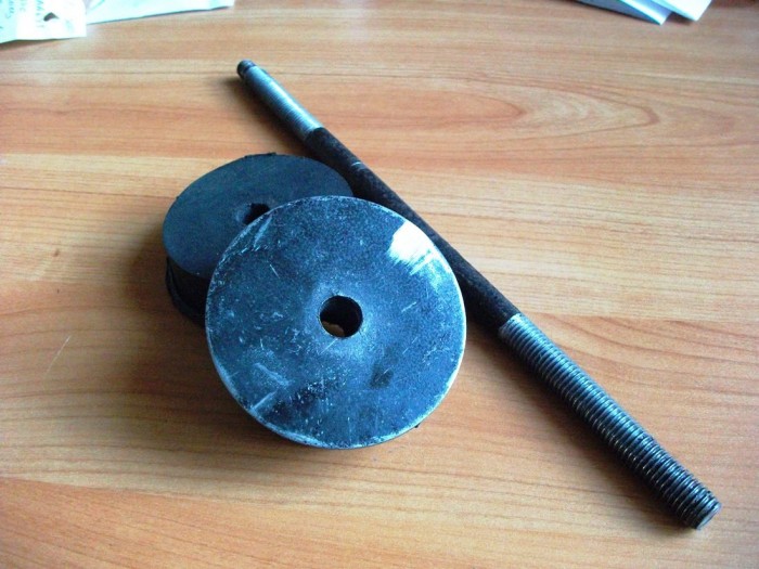

У меня двигатель осел. Вентилятор начал цеплять рамку радиатора.
Снял обе подушки. Одну удалось взбодрить по этой методе. До: при интенсивном покачивании опоры в руке чувствовался и был слышен звук переливающегося масла. После: т.к. воздуха там не осталось, то и масло не болтается.
Вторая опора убита. Порвалась (внутри) полностью. При переворачивании масло вытекает из центральной части, откуда выходит шток.
При установке вытягивается полностью (сантиметров 5-6).
Пока поставил всё на место. Буду решать так:
Купил подушку от НИВЫ. У неё с двух сторон приварены стальные пятаки с шпильками. Шпильки срежу, место них сквозное отверстие М12. Подушку разрежу пополам по резине между стальными пятаками.
На опору ставится половинка подушки от НИВЫ, в неё вставляется болт М12. Этот болт дальше проходит до опоры двигателя, снизу ещё подушка, но теперь стальным пятаком вниз. И закручивается гайкой.
Решение так-себе, но за неимением...
Благодарю всех участников форума за интересные обсуждения и помощь.

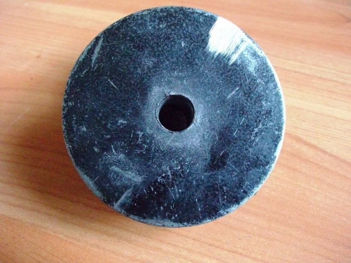

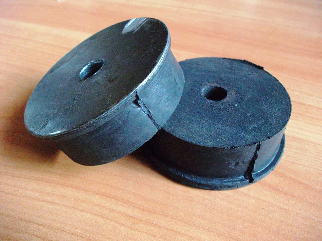

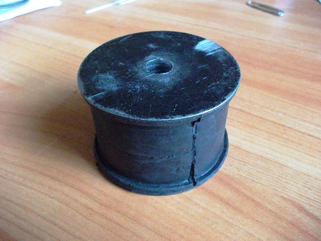

Сообщение cfyz » Пн сен 19, 2011 2:26 pm
Фото для наглядности.
UPD: форум инвертировал хронологию добавления фото. Смотреть с конца.
Подушка двигателя от НИВЫ.
Отпилил шпильки сверху и снизу.
Распилил подушку
Просверлил отверстие посередине (отверстие есть и не предыдущих фото, но хронологически оно появилось после распила подушки)
Изготовил шпильку М12
Так оно будет выглядеть в сборе.

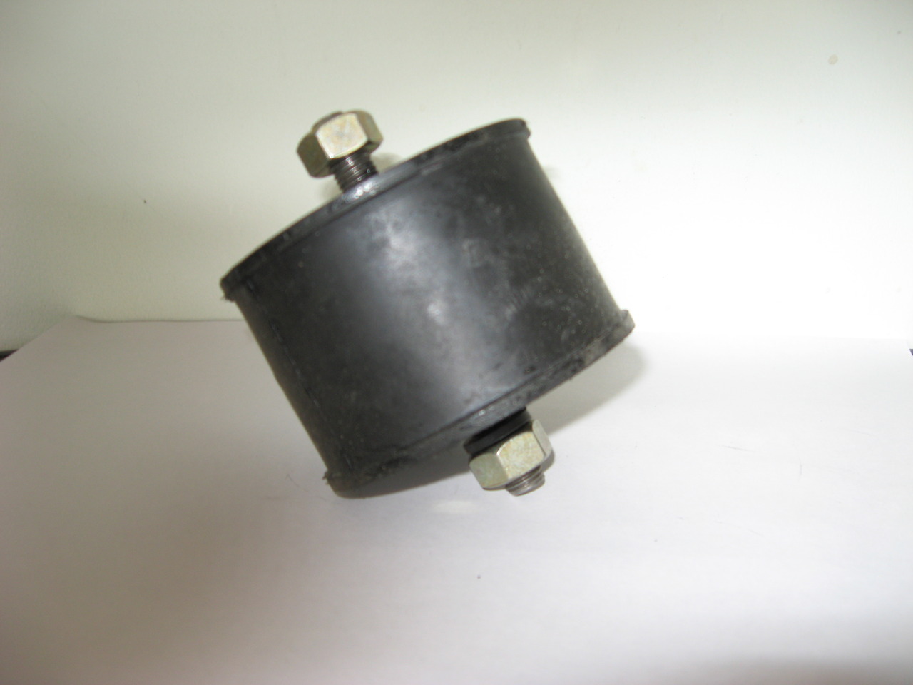

Сообщение cfyz » Вт сен 20, 2011 10:16 am
alexnax писал(а):Если я всё правильно понял то двиг будет висеть на шпильке? И не будет затянут как следует? Мне кажется этот вариант не подойдёт. Его будет колбасить в разные стороны. А вообще как сделаешь отпишись по результатам, интересно что получится. А я наверное куплю нивовские и просто их поставлю. А кто ещё подскажет, нивовские подушки сильно отличаются по высоте от родных 2.0???
Нивовские почти в 2 раза меньше (по высоте) по сравнению с родными.
Правильно пишут, нивовские разорвёт. Они сделаны из куска резины (цилиндр) и приваренных к нему с торцов стальных блинов. Эти блины от резины и вырвет.
По моему варианту. Двигатель будет висеть на шпильке. Амортизировать колебания на разрыв будут резиновые вставки снизу и сверху. Обратные колебания (на сжатие) будут компенсироваться весом двигателя, а также пружина или резиновая вставка в размер.
Т.е. меж опорой двигателя и крепой на лонжероне будет вставка, растягивающая их.
Всё сфотаю и отпишусь.

Сообщение B200K » Сб сен 24, 2011 2:02 am
такі подушки я думаю буде лекше замінити,тут походу мотор стоїть на подушках а не висить.я думаю що починати з простих жиговских і т.д
