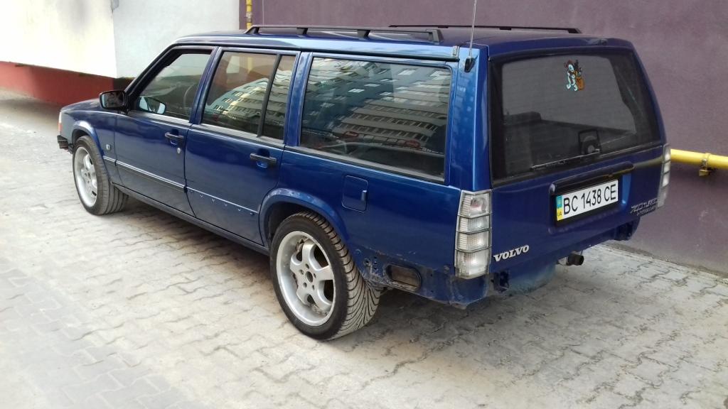

загнал машинку на доработки, а то уже надоело катать без бамперов и всего что насоберал :cars:
как всегда все начинается с колес

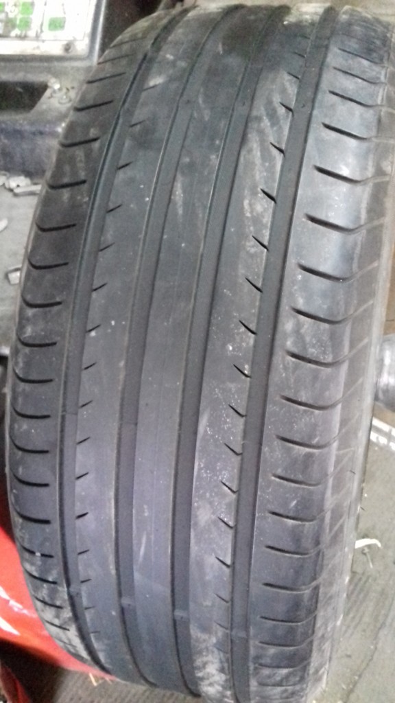

диски крепучие и тяжелые(по сравнению с родными 15-ми) 8j et35 c резиной 225.45, но возникла проблемка---диски через проставки 25мм. и колеса вплотную к аркам, хочу попробовать торцануть проставки на 5мм., может появыться какой то зазорчик, или резину 215 поставить!

Сообщение ivan@m » Сб фев 18, 2017 7:06 pm
Славко. ненадо торцевать проставки поставь резину 205 55 и все будет норм
они и домиком не будет и тереть не будет . 225 для этого корча черезчур)
Re: 740 Individual estate )
Сообщение MOOSE » Вс фев 19, 2017 7:20 pm
ivan@m писал(а):Славко. ненадо торцевать проставки поставь резину 205 55 и все будет норм
205/55 ето вообщето размер для 16 колёс

Сообщение slava_n » Сб фев 25, 2017 8:36 pm
торцанул проставки,теперь 20мм. ни че трет :cars:
