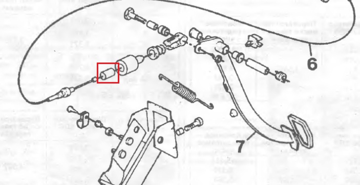

Ситуация следующая. Со стороны педали сцепления оплетка троса с упором на конце вставлена в металлическую чашу на кронштейне и утоплена в нее сантиметра на 3. При этом если выбрать настройку сцепления до упора, то берет в самом низу хода педали. Кроме того, насколько понимаю, пластиковый наконечник оплетки троса должен чем-то фиксироваться на выходе из чаши, чтобы не выпадал из нее? Трос неподходящей длины? Да, еще интересует момент с пружиной, которая опускает педаль сцепления. Куда она должна крепиться? Болталась на ушке педали.

Конечно, хочу (грустная улыбка). Все дело в предыдущих владельцах и их, возможно, СТО. Элементы либо отсутствуют, либо не на своих местах. Вот и догадывайся потом, что и куда. Это я уже трос вставил в чашу. А изначально он шел около нее и слегка касался бортом. На светофоре сцепление пропало. Глянул, исправил, но не до конца. Сейчас для нормальной работы сцепления подложил в чашу кусок резиновой втулки . Настройка сцепления практически выбрана.

И все-таки, как выглядит, какие размеры имеет и из какого материала сделана втулка 3432801, обозначенная на рисунке?
