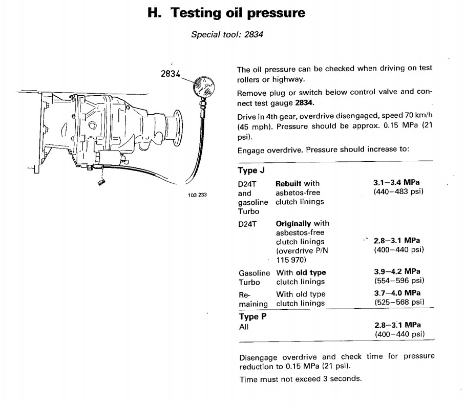

Кто может помочь с колечками 32Х22Х6-4 шт и подскажите какая должна быть длина ВНУТРЕННЕЙ пружины на перепускном клапане блока управления овердрайвом?

Сообщение solohino » Ср май 10, 2017 8:40 am
Вместо колец поставил манжеты нужного размера,все перебрал,овердрайв не включается,в чем причина?
Кстати,есть кольца подходящей ширины,по наружи тоже то что надо,а вот внутренний на 1 мм тоньше,как его можна увеличить,может кто что посоветует?

Сообщение Kaiser_S » Ср май 10, 2017 9:00 am
solohino писал(а):Вместо колец поставил манжеты нужного размера,все перебрал,овердрайв не включается,в чем причина?
Если я правильно понимаю коробка еще установленна?! Тогда овер не будет включаться из-за отсутствия должного давления масла в коробке.
Там должен быть клапан для проверки давления во время работы коробки.
Мечтаю о: 164\264 GLE ^_^
Kaiser_S
Сообщения: 307
Re: Замена коробки передач M46 type j, p, j/p.
Сообщение solohino » Ср май 10, 2017 9:55 pm
Коробка установлена,езжу уже,клапана там два,один по центру,другой сбоку,как проверять?

Сообщение Kaiser_S » Ср май 10, 2017 11:00 pm
Скрин с книги

Сообщение solohino » Вс май 14, 2017 3:06 pm
ага,это где то 2500 об/мин у меня,спасибо,но думаю причина не в этом,я этот насос не трогал и он у меня работал,но проверить конечно же надо.

Сообщение solohino » Вт июн 27, 2017 12:09 pm
Причина невключения овердрайва была до смешного банальна,не одел третью фишку,просто у меня с проводкой там непонятно,много фишек не задействованы,без понятия зачем они и куда вот и не мудрено ошибиться...Сейчас после полной переборки как новая,все четко работает и абсолютно сухая. :D
