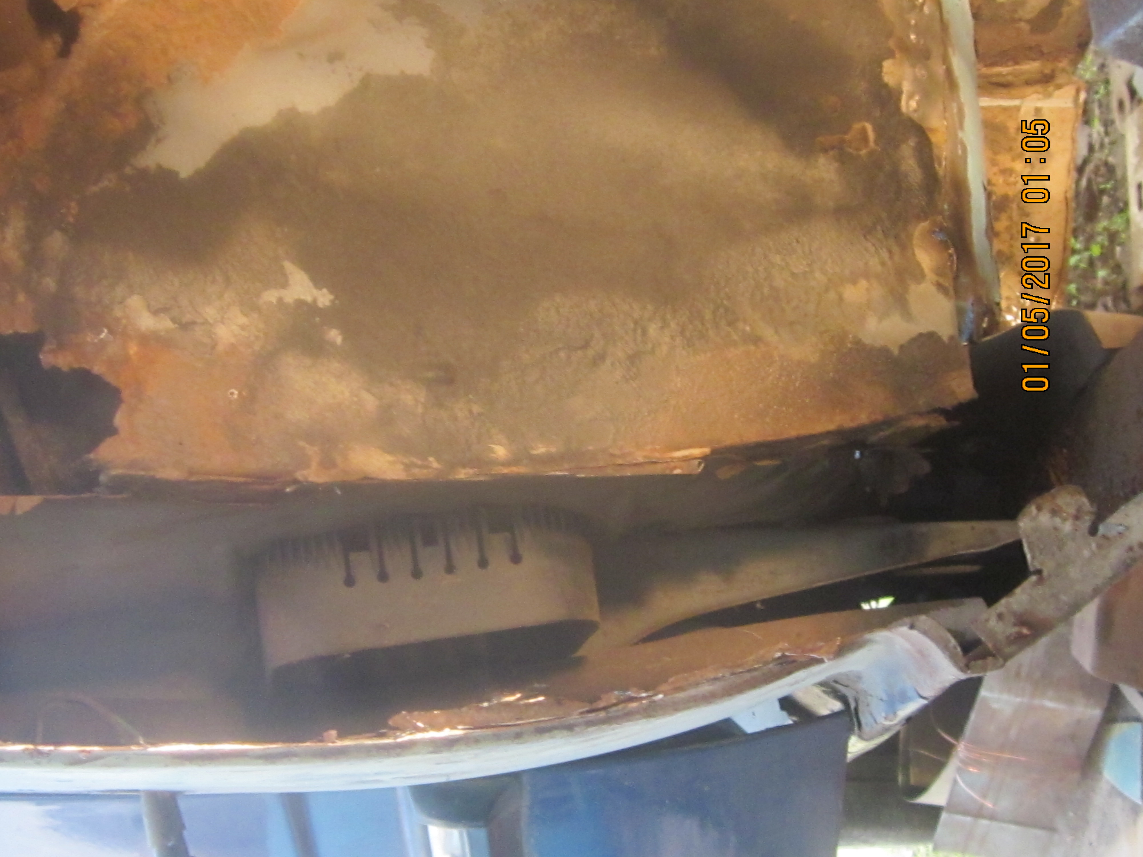

Сообщение Летро » Чт май 04, 2017 11:34 am
Трохи фоток про зварювальні роботи на тему "А шо буде якщо їздити без підкрильників"
Ось в таких умовах наразі доводиться працювати бо гаража не має
Отаке воно було

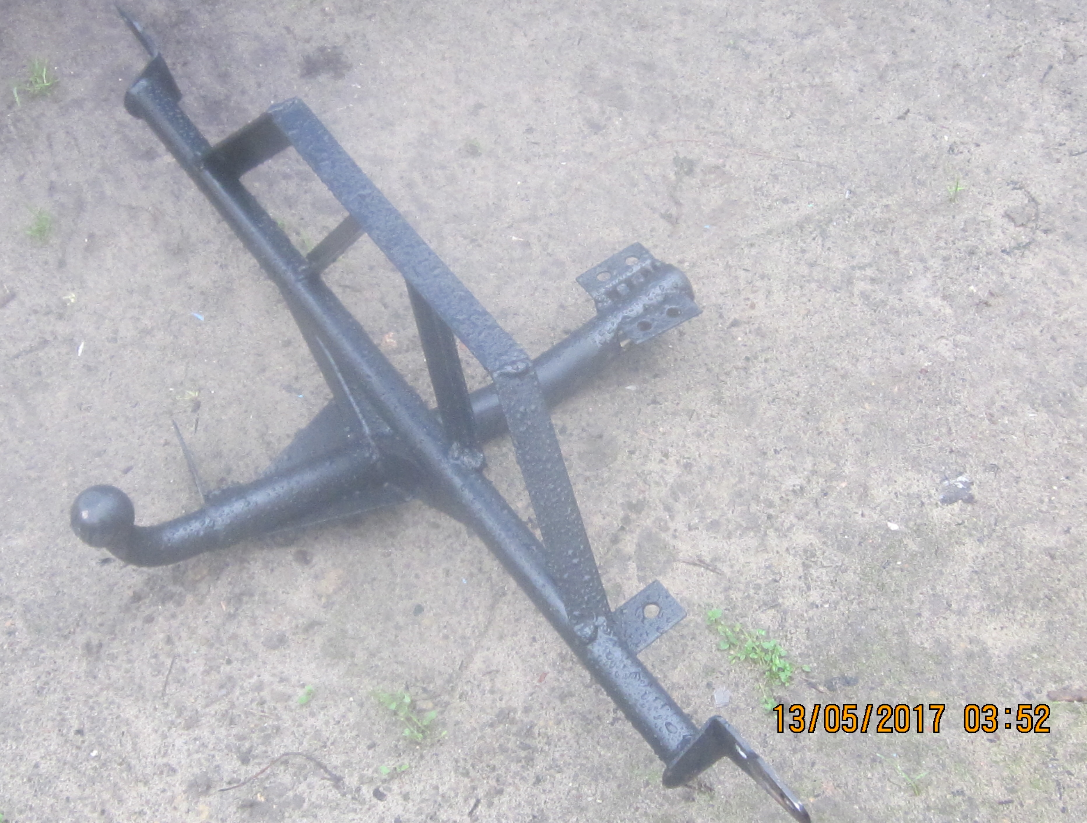

Re: Моя Ластівка 2 (760 2,3 АКПП 84)
Сообщение Летро » Вт май 16, 2017 3:01 pm
Продовжуємо
Фаркоп від таз 2109 троха допрацьований
Коробас-Барабас вже відчухав трохи
