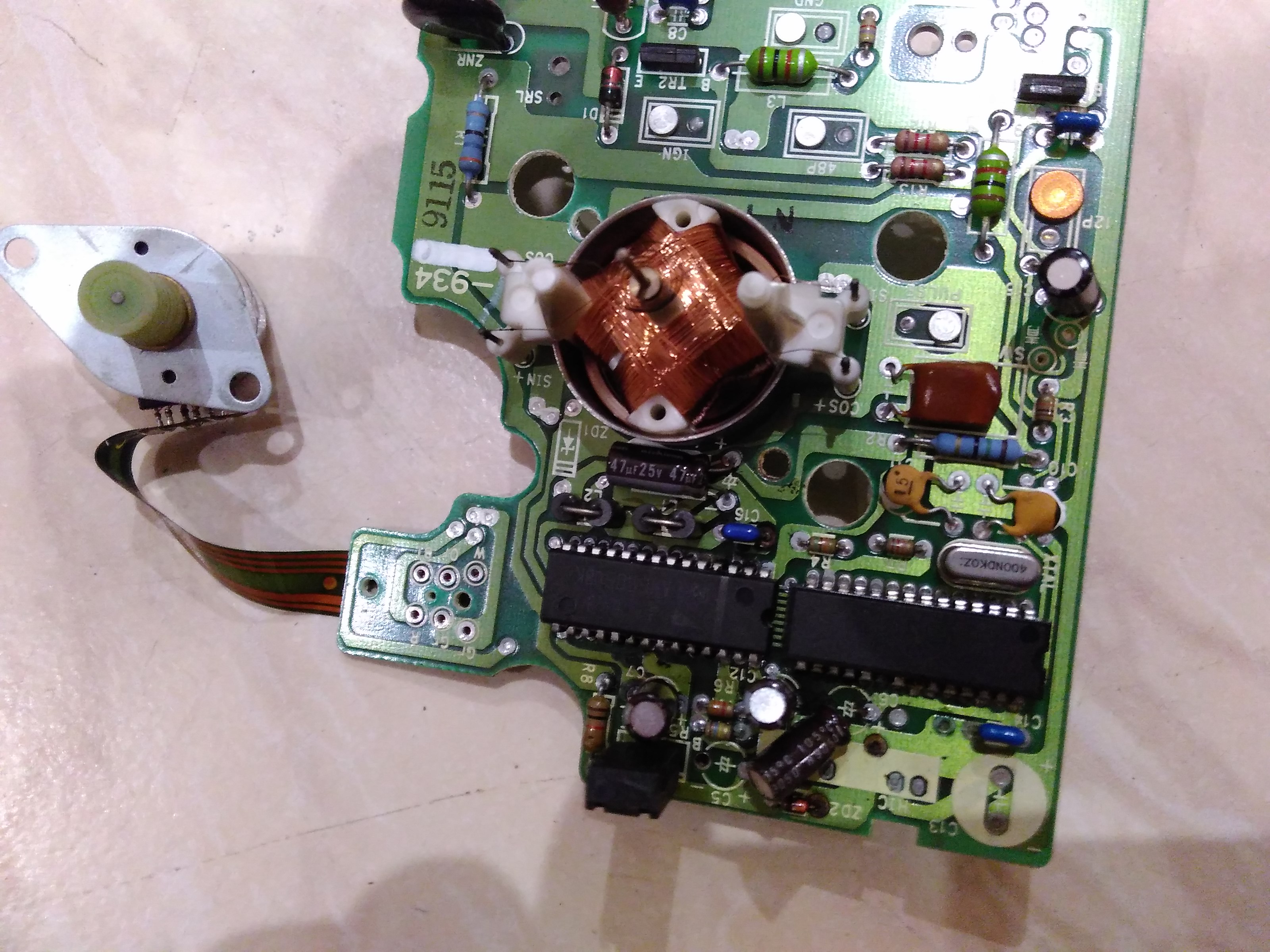

Сообщение Shipr » Чт май 04, 2017 10:37 pm
Ось вона проблема.
Shipr
Сообщения: 756
Re: Трабли з спідометром 940.
Сообщение Shipr » Пт май 05, 2017 3:32 pm
Перепайка електролітичних ємностей результату не дала. Є підозра що дулі тикає правий АЦП. Прийдеться згадувати що за фахом радіоінженер. Цікаво а принципову схему спідометра можливо дістати, бо не має бажання перемальовувати доріжки а там ще двостороння пайка.
