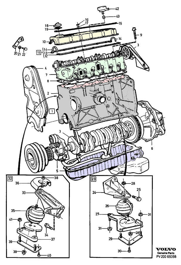

Сообщение nikolajs » Чт фев 11, 2010 11:13 am
Классную тему открыли. Можно и я 5 копеек вставлю своих? Я как "дизелист" со стажем, скажу вам так - вот эта шпонка, что на коленвалу держит шкив ремня ГРМ, это опасная фигня. У меня как раз из-за шпонки такой и умер мотор. Ее слизало, провернулся ремень и побило клапана, поршня, а так же погнуло шатуны... самое удивительное, что я еще на ней своим ходом добрался до СТО, где ее и разобрали... Так что господа, не шутите с этим делом. А вообще мотор классный и это правда, что в свое время его турбоверсия была очень и очень, как известно, Вольво с D24T и TIC, считалась самой быстроы дизельной машиной в мире. Из опыта знаю, что с таким турбо - интеркуллером, машинка пыряет очень прилично, при этом радует расходом 6,5 л трасса... город по более конечно. А звук? Ребята, это вам не те торохтящие пепелацы, что на 4 горшка. Тут 6 котлов, что создают приятный слуху звук!
Да, дизель и прошлого века, но это не помешало дожить без особых изменений до 98 года. Хотя вот слышал, что не рекомендуют в него лить полусинтетику, а масло с фильтрами, правильно, нужно менять через 5-6 тыщ км.
Давайте развивать ее, т.к. нас много!
Это его картинка
