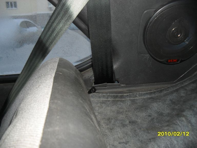

The_Lord_Alex писал(а):Такой вопрос.
Решил себе поставить ремни безопасности на задние сидение. Есть такие у кого они стоят на тройках? Если можно фотки как они крепятся.
А то крепление нашел как пропускать тоже понял. а вот куда девать сам блокиратор не въеду.
Спасибо.
Tavron писал(а):The_Lord_Alex писал(а):Такой вопрос.
Спасибо.
у тебя седан или хэчбэк?
The_Lord_Alex писал(а):Tavron писал(а):The_Lord_Alex писал(а):Такой вопрос.
Спасибо.
хетчбек. 5 дверей
На картинке нарисована)
The_Lord_Alex писал(а):тут получается. есть нижнее крепление. есть куда пропустить ремень, а вот куда этот блокиратор совать. понять не могу. как бы под сиденьем нет для нее крепления. может где то в обшивке сзади. Но это надо всю ее снимать и смотреть.
The_Lord_Alex писал(а):Спасибо. В общем сняв обшивку думаю найду куда их поставить. Кстати ты сам ставил?
Там болты крепления у меня вкручены и вот засада. на 17 ключ большой, а на 14 маленький, тобишь надо где-то на 15. а такого у меня нет. Вот теперь растачиваю советский на 14 до нужного.
