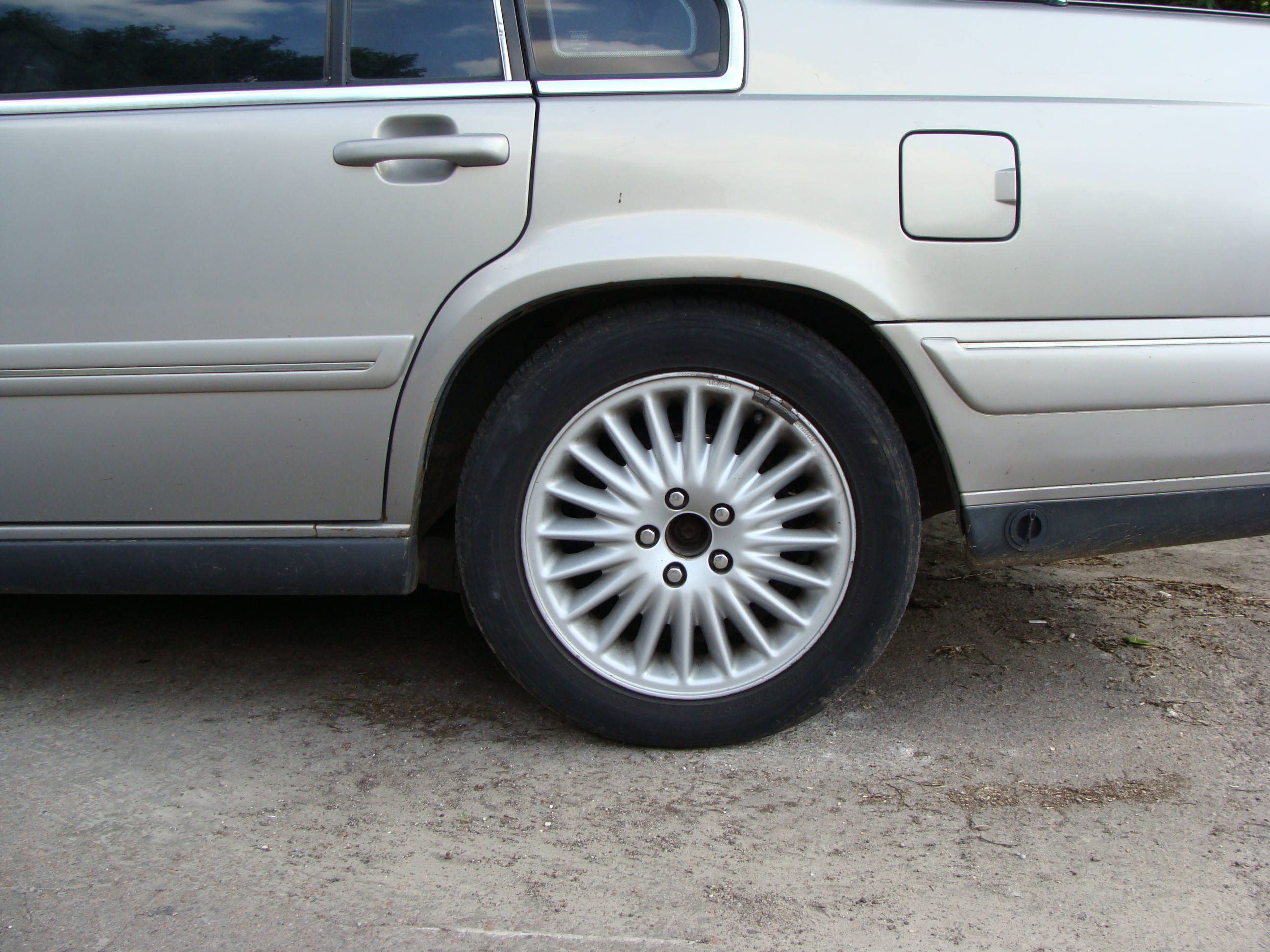

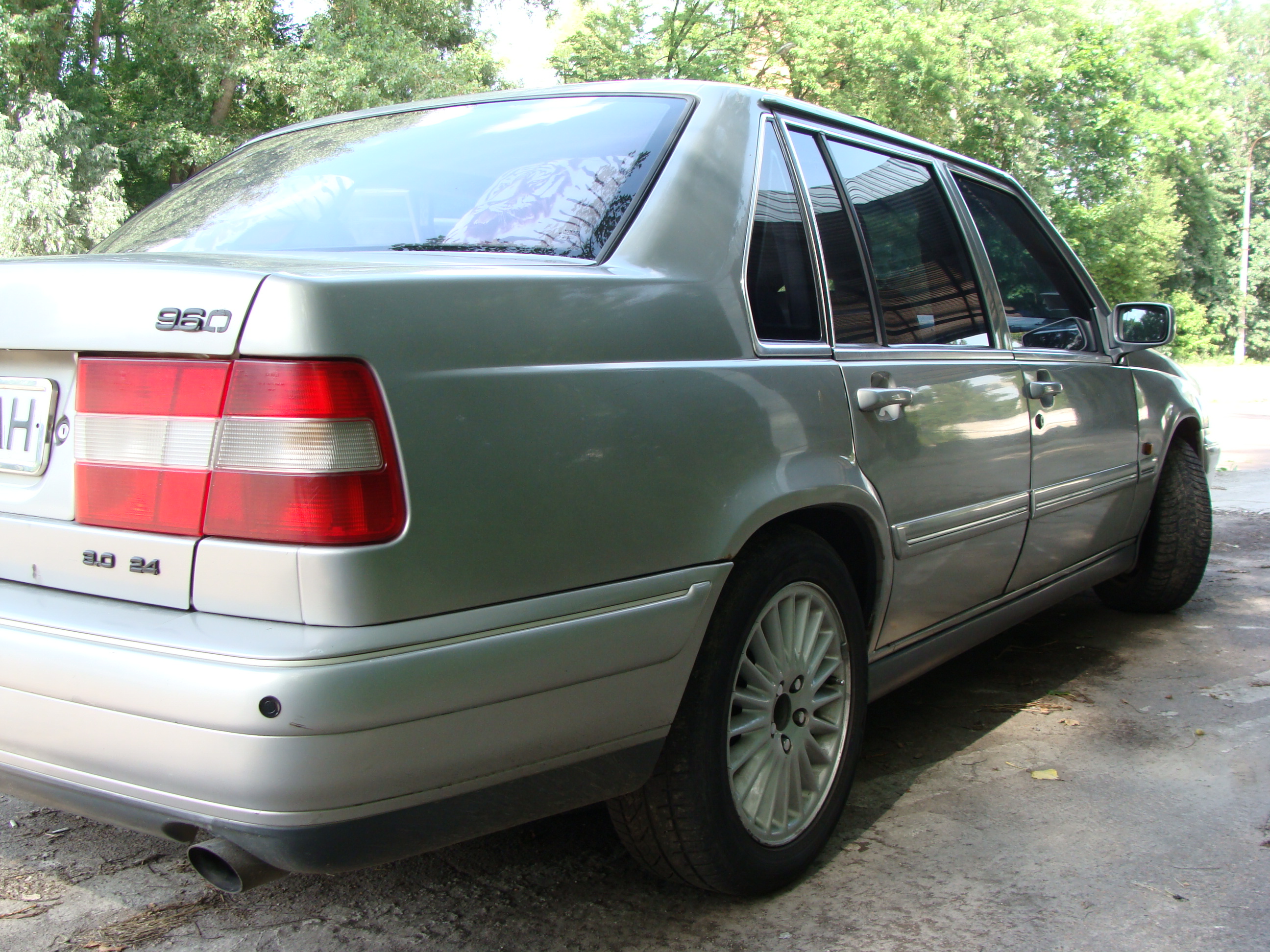

В связи с потерей своей Красавицы, ищу другую. Свою с разбитыми левыми дверями пускаю под нож, вернее гаечный ключ. Присмотрел экземпляр но мучают меня смутные сомнения.1) 96 год и вдруг коррозия на порогах. Не видел еще , чтобы 960 прогнивала. 2) задок довольно присажен. У моей через километр нивоматы поднимали зад ... В общем вам по пояс будет. А тут как отьехали, так и приехали. Хозяин владеет всего три года и довольно далек от болтов и гаек, говорит так было всегда. Стоит будто по годам мульт 2. Может там по другому? 3) АКПП на ходу нормальная, а при включении прилично встряхивает машину. . Думаю, что сцепление припалили или что? Ну и другие моменты. Но меня заводит ржа на порогах. АКПП в крайнем случае со своей поставлю. Какие есть мысли братва? Может на порогах не сквозняки? Хотя вряд ли.

По второму мультику, бывает без нивоматов с обычными амортами.
Если коробка механика, то может изношен двухмассовый маховик поэтому и трясет

То что гнилые пороги для меня это новость, на моей нету такого и близко, снизу ржавчина была, но чтоб пороги, значит эта машина ездила сугубо по Киеву и получала все прелести от зимы.
Соответственно там и под днищем все печально, но даже поменять пороги будет стоит около 400 уе.
По задней подвеске там как бы все просто, если сайленты целые, ставим обычные аморты и 301 рессору,(100 баксов) если нивоматы - ищем б/у нивоматы. (200)
вот и посчитайте, все вложение по которому Вы описали будет 350+400+200=950 уе.возможно лучше добавить эти деньги и купить более живую машину.

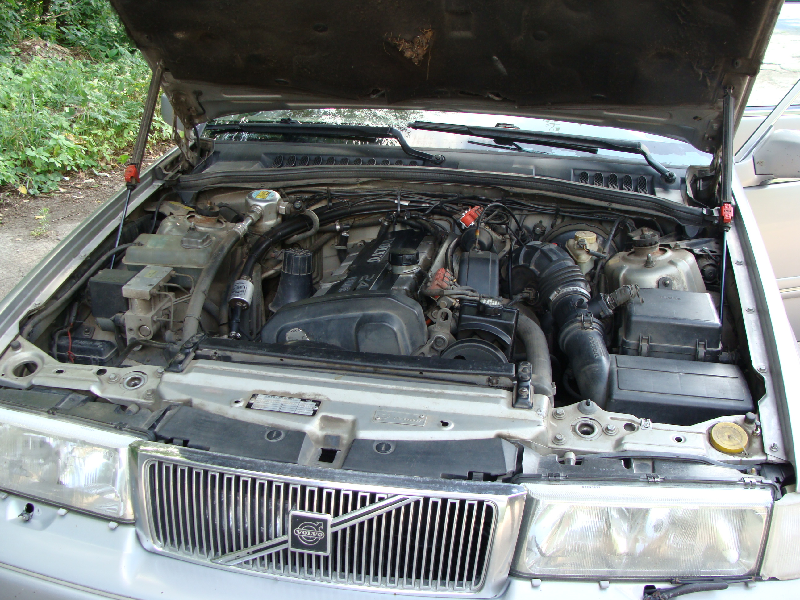

Спасибо. Меня больше всего волнует кузов. На моей 93 года если собьется краска, то под ней светлый грунт, затем оцинкованный метал. Можно ездить не подкрашивая. Я слышал когда то, что Голандия собирает Вольво из неоцинкованного железа. Может для жарких стран типа Эмиратов? Или это побрэхэньки. А так живая машинка, хороший газ . Масла, говорит, грамм 150 между заменой. Пробег 350 т. км. По мотору - брал на 270 т.км ничего не делал. У него она три года. Что раньше не знает. Салон под- убитая кожа. Электрика вся работает.

хорошая машинка, и сиденья электро, и четыре подушки.
