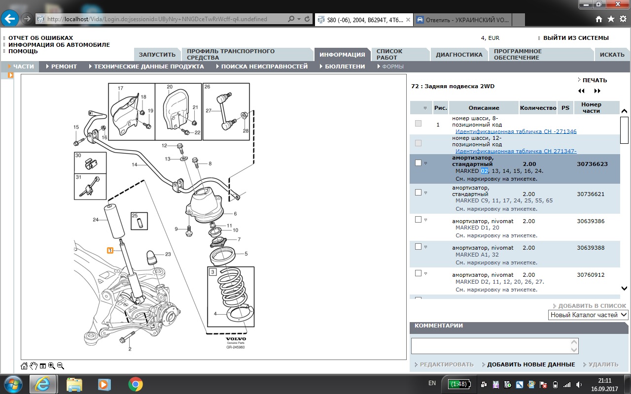

Доброго времени суток всем участникам.
Подскажите пожалуйста, как определить тип подвески установленной с завода на S80, обычная или нивоматы?
Сейчас на машине стоят обычные амортизаторы. Хотелось бы узнать какой тип подвески был на машине с завода. И имеет ли смысл переделывать на нивомат?

Сообщение assa62 » Пт сен 15, 2017 10:17 pm
sach писал(а):Доброго времени суток всем участникам.
По табличке на крыле. Там все написано и про амортизаторы и про пружины и про стабилизаторы.

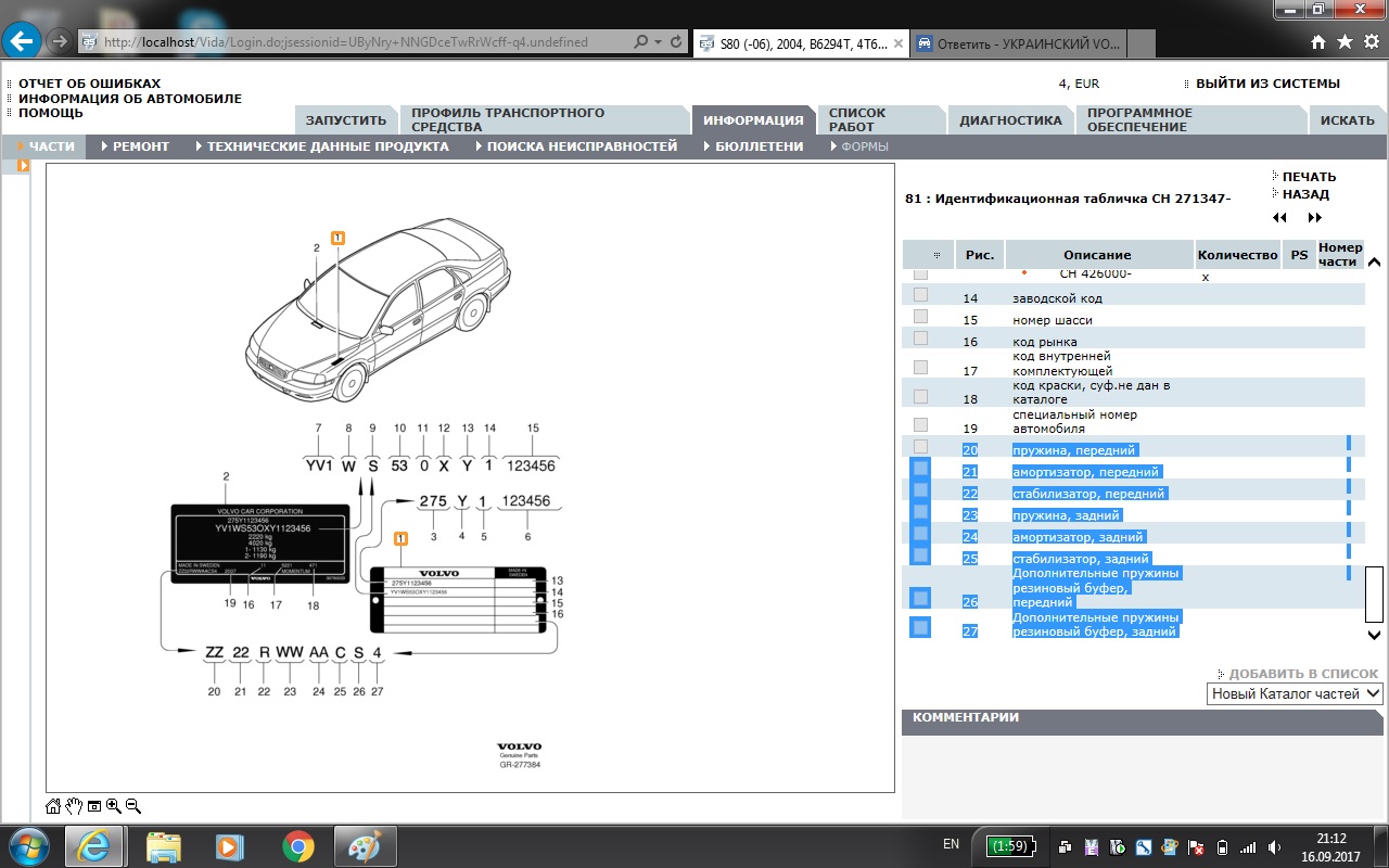

Сообщение sach » Сб сен 16, 2017 12:45 am
Вот такая табличка имеется.
Как ее можно расшифровать?
sach
Сообщения: 16
Зарегистрирован: Вт авг 29, 2017 11:54 am
Откуда: Чернигов
Автомобиль: S80 2.9 T6 2003
Re: Как определить тип подвески S80
Сообщение assa62 » Сб сен 16, 2017 9:14 pm
sach писал(а):Вот такая табличка имеется.
у вас стандартный амортизатор.
assa62
Сообщения: 168
Откуда: Львов
Автомобиль: volvo s80 T6 awd
Сообщение sach » Ср сен 20, 2017 11:54 pm
Спасибо. Значит буду ставить обычные.
