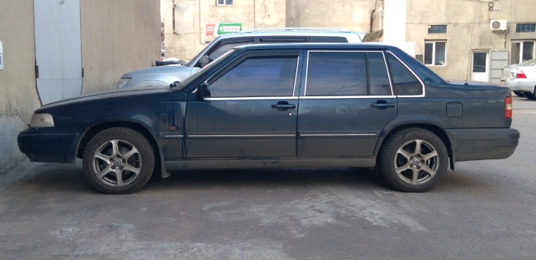

После всего эта 960, насколько я понимаю-сменив ещё одного хозяина, который купил её в 12-м для жены и в свете кризисов с его слов практически не ездил три с лишним года (так как, являясь фанатом Вольво, он сам владелец дизельной 740 в сарайке) в мае 16-го стала моей :cars: История похожа на правду, бо та же самая пара резины на фото 11 года с первой страницы стояла на передке с ещё весьма глубоким протектором, но вся уже потресканная...
Не знаю из-за чего, возможно, от длительного простоя, у меня буквально сразу повело "вертолётом" блок и выдавило антифриз, пришлось вынуть мотор (кстати, блок оказался в идеале, эллипсности нет, хон на стенках не стёрт), шлифануть обе плоскости, заодно провести ребилд головки, новые сальники-шмальники, все дела.
Машина как оказалось официальная, безлямбдовая, для СНГ-значит покупалась здесь новой. Вскоре сдох МАФ, тот самый, 026, сука дефицитный :( Не успел я устранить этот косяк, вылез новый-недавно забуксовала коробка :sad: ...
Сейчас машина у нашего одноклубника Сергея (asvodessa), единственного человека, который не испугался ремонта автомата Вольво в Одессе :viking: !
Сегодня он позвонил и сказал-"дело было не в бобине", изначально виноват подклинивший привод :o . Жду от него вердикт и смету ремонта.
В планах таки собраться с духом (и баблом...), привести "Крейсер" в отличное рабочее состояние и покататься ещё, в общем- :welcom: в Вольво Клюб)))
Внешне Крейсер практически не изменился за эти годы, только салон я успел заменить на кожаный (был велюр), под рукой нашлось фото мотора в процессе сборки.

Новости января из нашего колхоза:
оригинальные масляные стойки Вольво производства Монро по 120 долларов прошли ровно год,вялое сопливое говнецо,цена космос.Альтернатива им как я понял только Монро,только с газом,тоже дорого (почти по 100 долларов,только под заказ) и по отзывам-такое же...
Плюнул я на это всё,купил картриджи Б4 Бильштайны от дорестайла по 45 баксов и поехал к знакомым обезбашенным дрифтерам,которые не боятся пилить и варить)))Полдня работы с поездками к токарю,по деньгам на круг с новыми опорными подшипниками СКФ и пыльниками дешевле новых стоек сомнительного качества.
В общем,переход на картриджи считаю лучшей альтернативой как по деньгам,так и по результату-постоянные клевки и грустно провисшая морда задолбали,а то в последнее время на хорошей волне даже арку затирало...
Было:
Стало:
