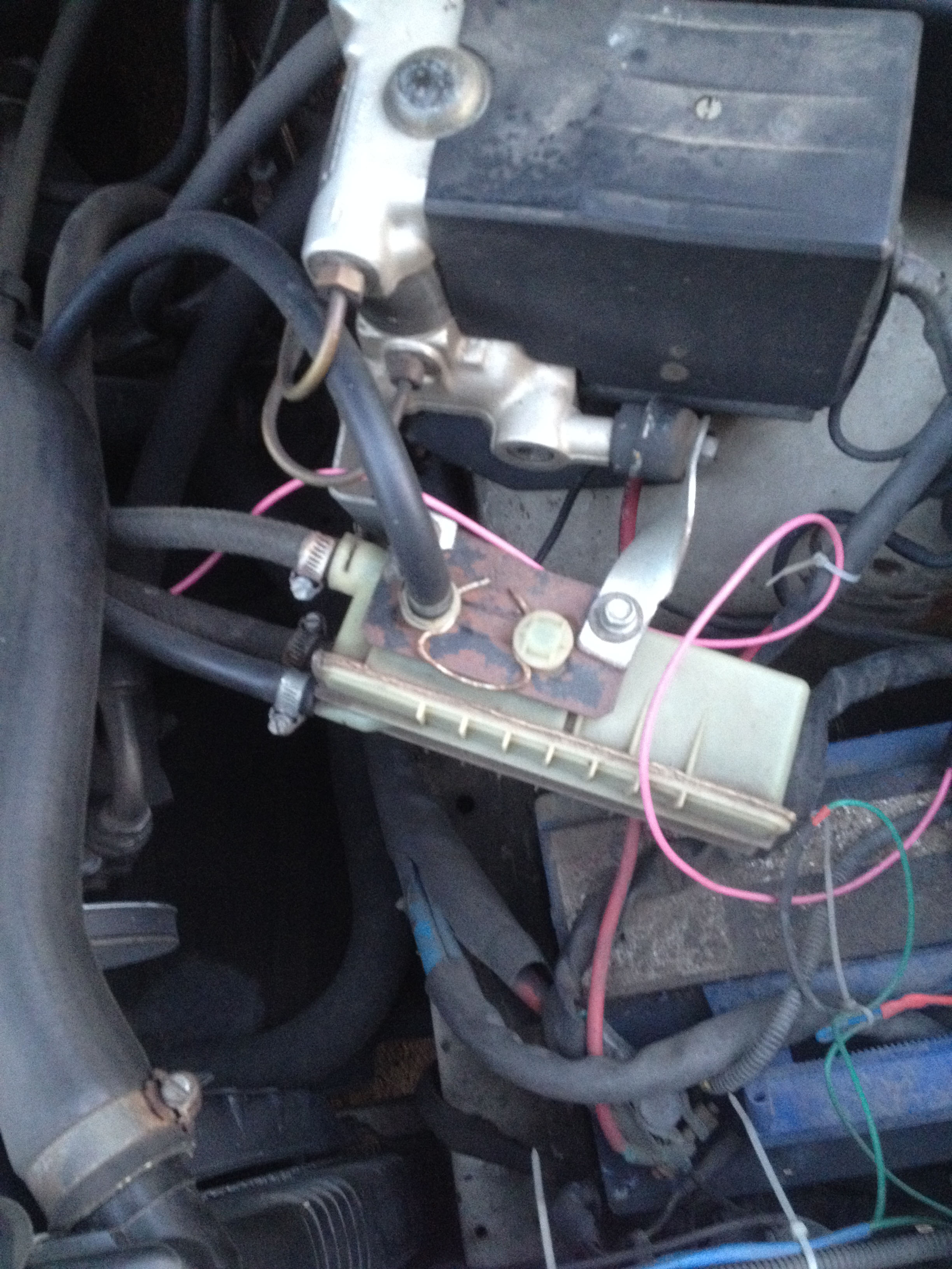

Сообщение Sergeyuri » Вт сен 26, 2017 10:13 pm
Добрый вечер.Подскажите пожалуйста 740 24Т с клапаном EGR на ТНВД установлен микрик ещё включатель клапана EGR с трубочками и электро клапан опережения зажигания.Интересует именно этот клапан какая его роль что он делает в системе EGR ?

Re: вопросы по мотору вольво 240 2.4 дизель
Сообщение Sergeyuri » Ср сен 27, 2017 9:38 pm
nikolajs писал(а):Просто есть реальный интерес. Ведь это огромный плюс в морозы, да и не только. Теплая солярка легче загорается чем холодная. Я бы себе поставил бы.
Были проблемы зимой после -25 заводилась проехал 5км тяги нет на холостых работает нормально,а ехать ни как решил проблему таким девайсом от Лянча Тема
