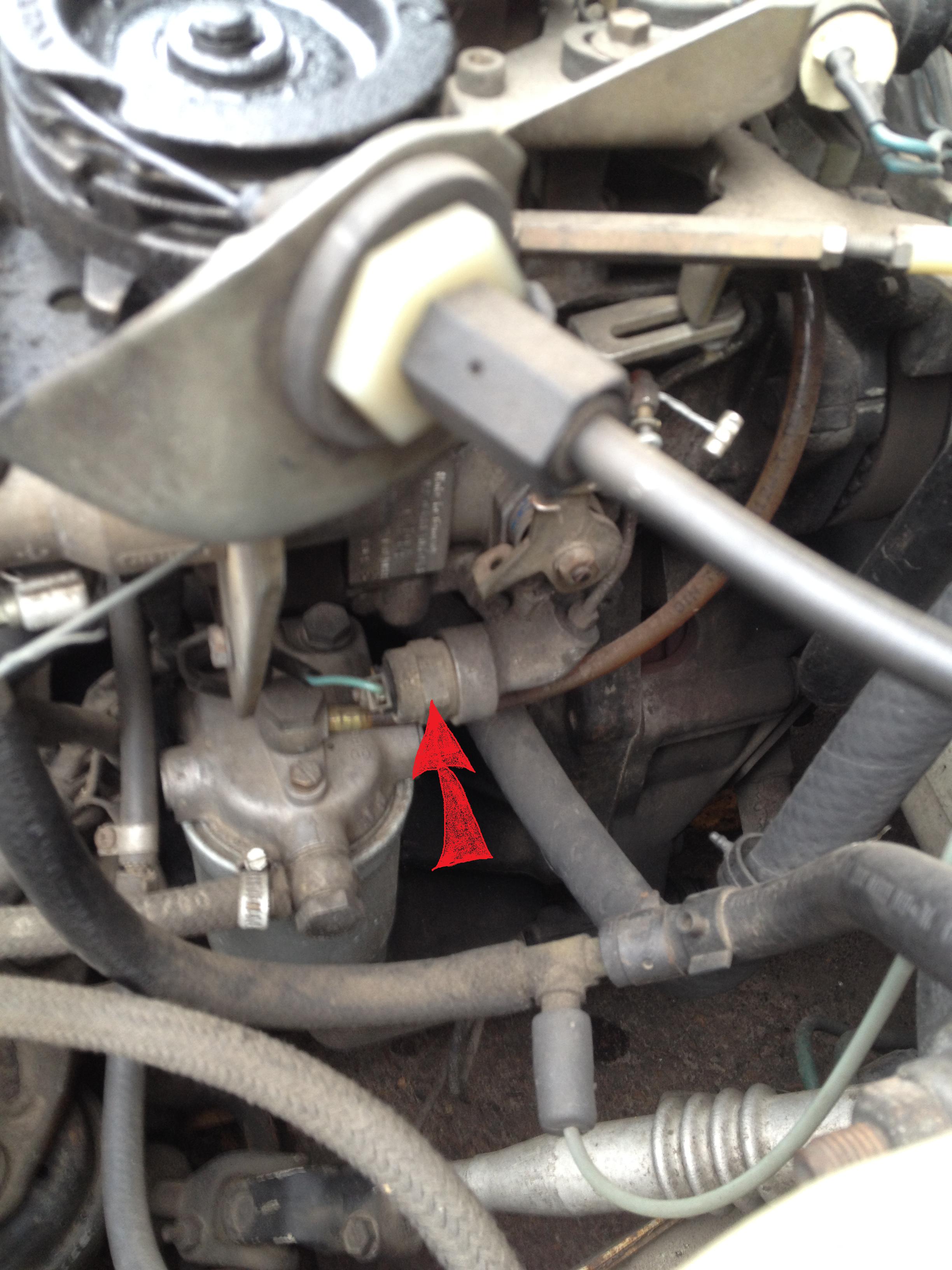

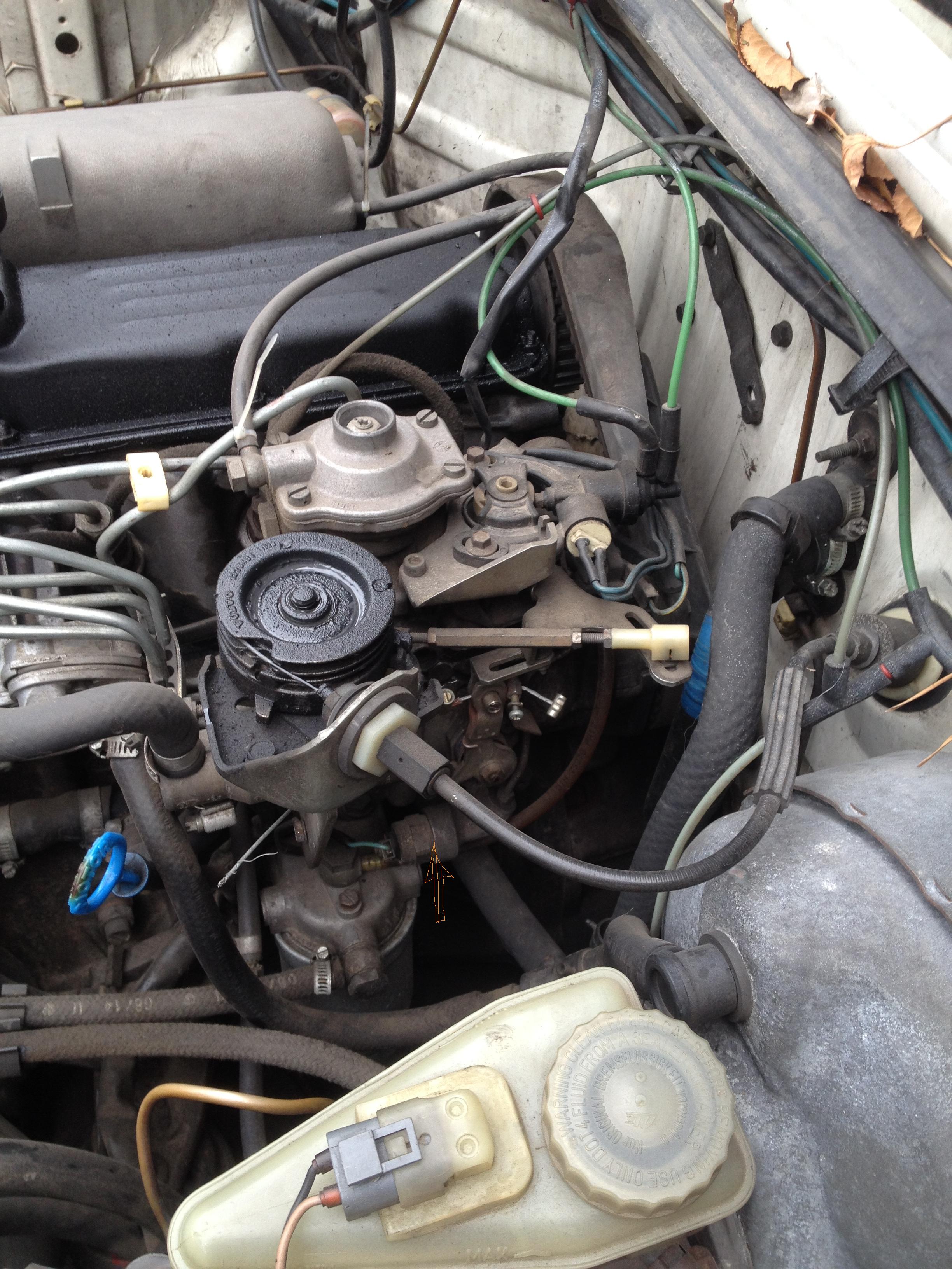

Имеем вот такой насос на нём кроме всего что с верху в низу стоит электро клапан опережения впрыска.

Вот этот клапан.Зачем он нужен какая его функция? Он не на всех насосах стоит,питание на него приходит постоянно провод снимаешь меняются обороты.Если кто сталкивался и знает подскажите пожалуйста 8-)

Вы сами на свой вопрос ответили, он управляет углом впрыска на холодном моторе.

Таки да. Есть електронное, есть механическое (с тросиком).
Если при отключении питания обороты меняются -- значит оно работает. Это уже хорошо.

В том то и дело что я не знаю как должно,но ток на клапан приходит постоянно на холодную и на горячую.Если снимаю провод (на слух) впрыск становится раньше.

Как будто разобрался я с этим клапаном.Напряжение поступает постоянно при любой температуре и при любых оборотах(подключал лампочку) Если напряжение отключить впрыск становится раньше.Подключил через датчик температуры и реле дополнительное,изменил регулировку терморегулятора и все работает ок.
