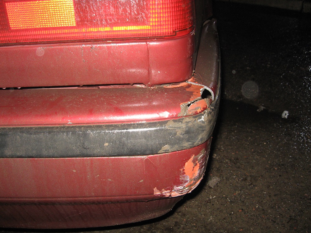

Сообщение alexey500 » Сб фев 10, 2018 11:48 pm
И собака на ходу бампер покусала... Собака-дебил.
И катушка зажигания категорически отказывается нормально в сырую погоду работать. Купил у Лехи, кинул в багажник на всякий случай. Всякий случай застал меня в 50-ти км от дома. Поменял - теперь не боится луж.
