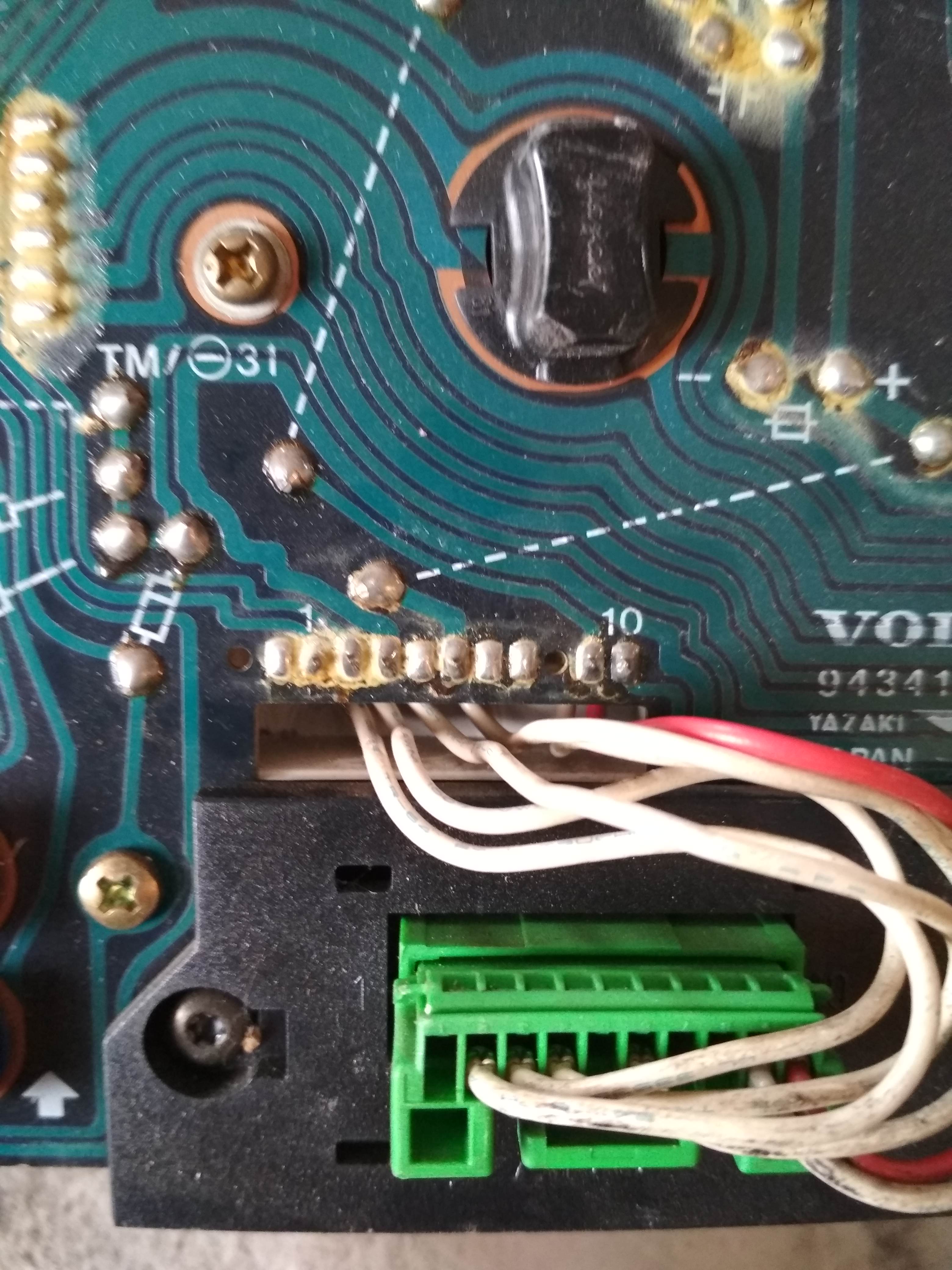

Очень давно хотел установить инфоцентр в приборную панель в место часов.И вот настал тот момент,когда я нашёл ифоцентр и начал его устанавливать.Вытянул я приборную панель давай подключать свой инфоцентр и здесь нестыковочка разные шлейфы с разьёмами подключения приборки и инфоцентра.
Уважаемые вольвоводы может поскажите как выйти с этой ситуации.Может у кого есть шлейф с разьёмами.
Можно ли решить проблему методом перепайки шлейфа и разьёмов.
несколько фото.

Я так понимаю это какого года моя приборка
мои часы с шлейфом
с верху мои часы с низу инфоцентр

У меня есть язаки с зелёной фишкой но смысл если с платы к ней приходят 6 контактов, а нужно 10

dimon555 писал(а):У меня есть язаки с зелёной фишкой но смысл если с платы к ней приходят 6 контактов, а нужно 10
А четыри ещё допаять))))))

Всем привет.
И так испытание началось.Нашёл приборку и давай думаю проверю.А то получается у одних работае у других нет.)))) А как будет у меня.
ПРоцес пошёл.
Всё заработало :idea: :idea:
Одометра нет,так как шестерёнку нужно маленькую.Одометр вставим чють позже :D
И я счастливывй человек всё работает
