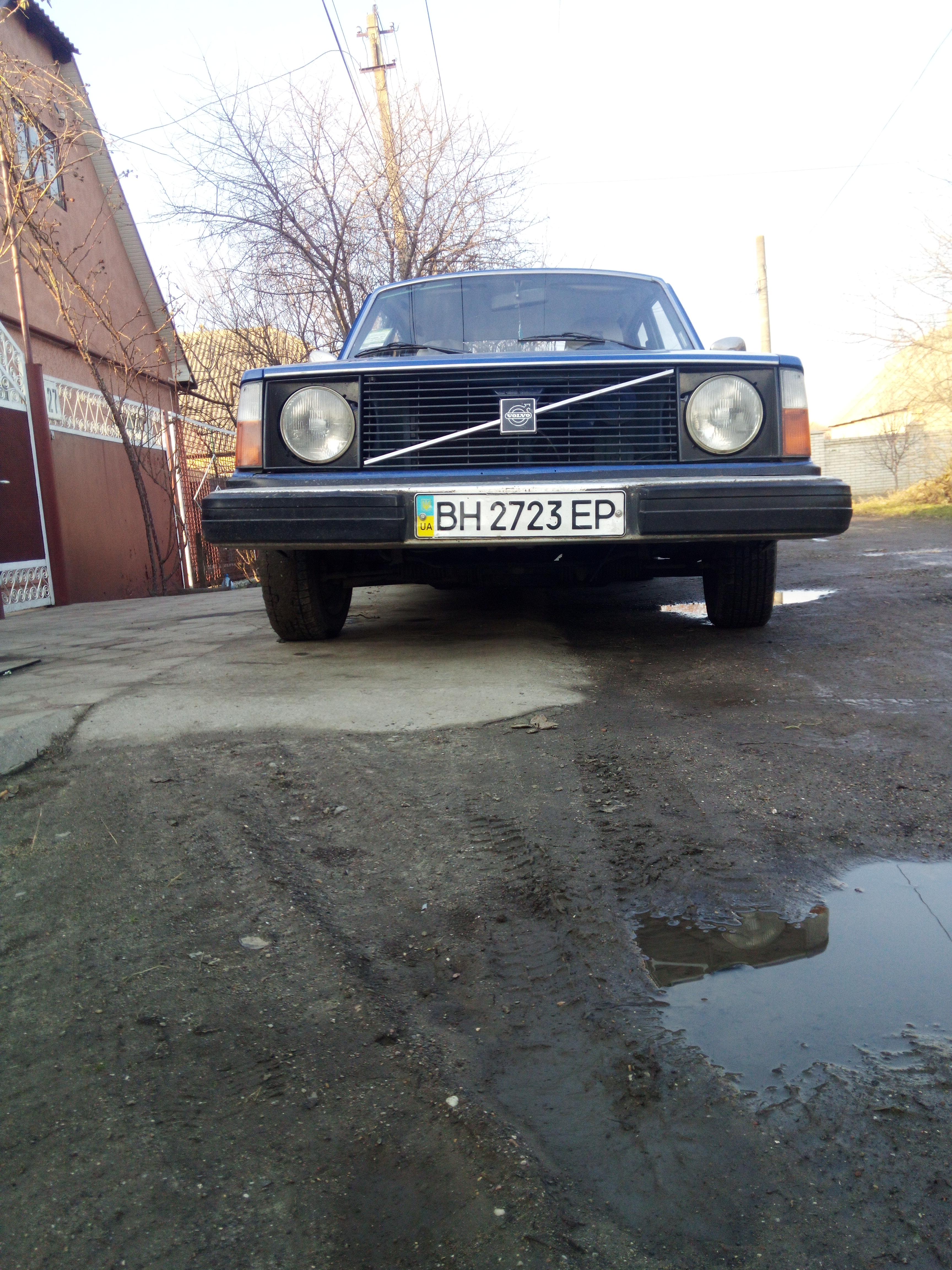

Сообщение Alex 27 » Чт фев 15, 2018 8:00 pm
Завели обкатываем неспеша

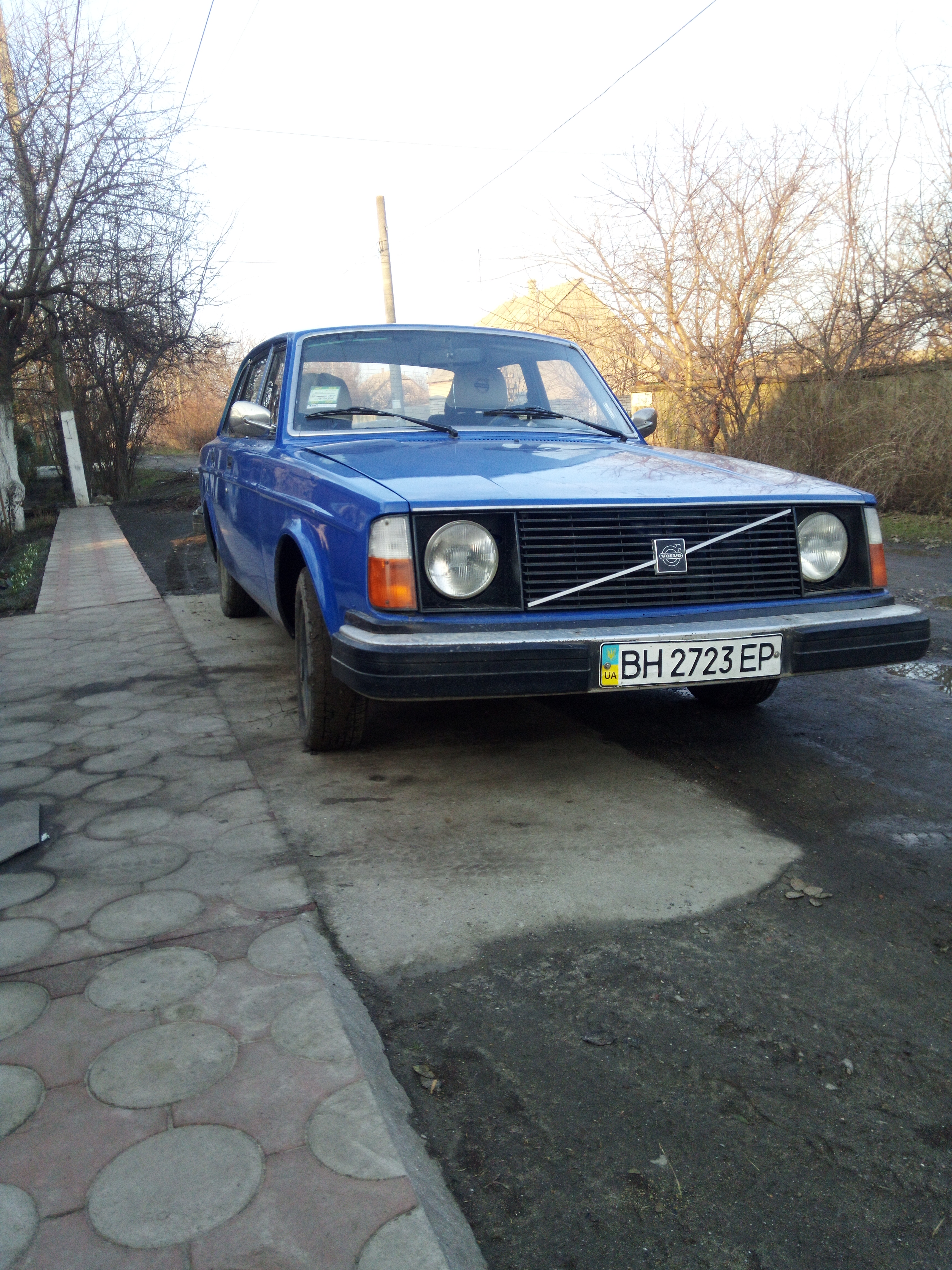

Сообщение Alex 27 » Чт фев 15, 2018 8:10 pm
Как то так
