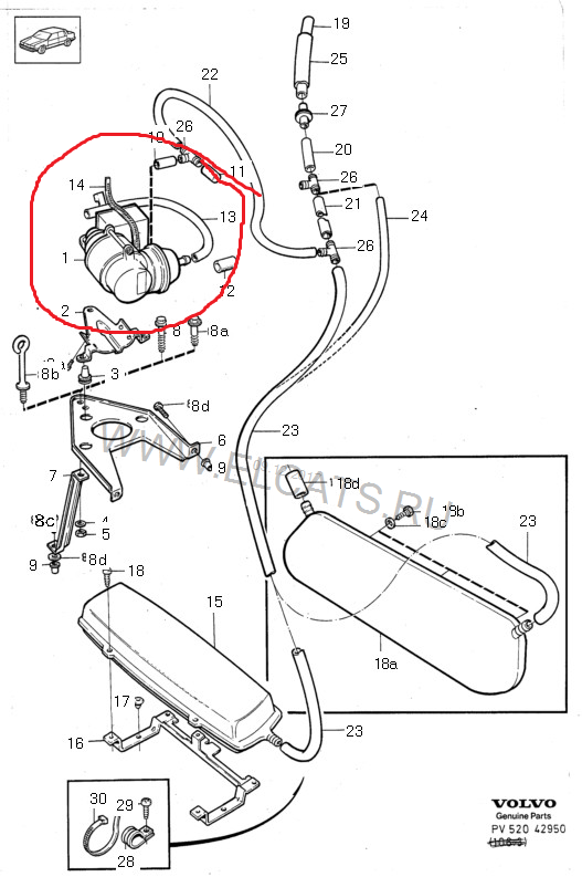

Сообщение zavgar666 » Сб дек 09, 2017 11:21 am
На бензиновых турбо с ет двигателем на мотронике ставится такая приблуда. Там при работающей турбине во впускном коллекторе давление повышенное, и вакуума не будет.
