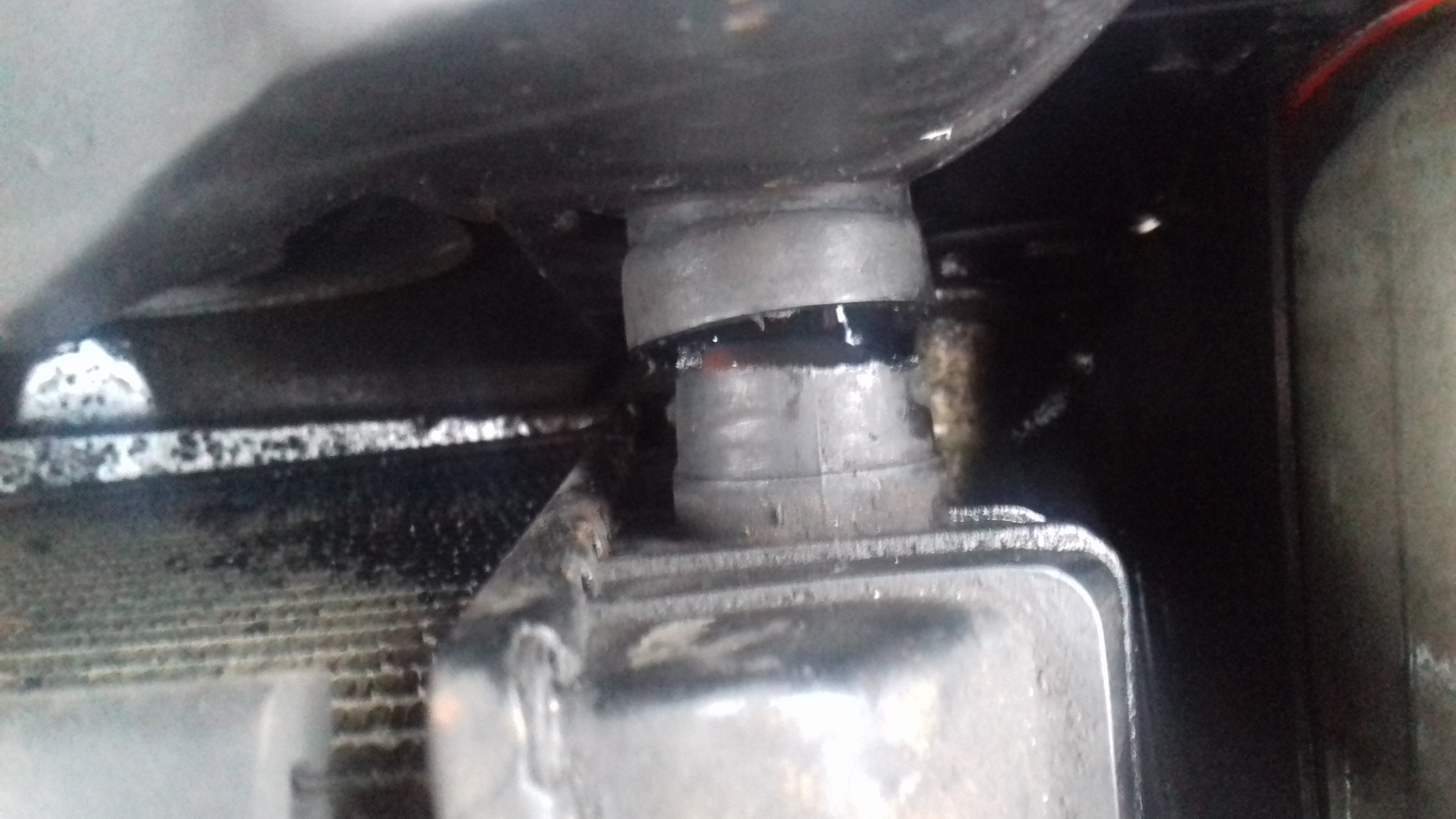

Сообщение Lyolik » Вт дек 19, 2017 1:27 pm
Угу,треснул верхний выход. с какого спрашивается

Сообщение Lyolik » Пт сен 13, 2019 9:09 pm
Вопрос к гуру. Расслоилась одна полоска на приводном ремне агрегатов (гур,кондей), залезла под ремень ГРМ и его порвало. Распред при вкрученных свечах крутится с компрессией, при выкрученных туговато но крутится без цокота клапанов по поршням. И вот вопрос. Стоит ли тратиться на ремни или там полная опа и дешевле купить пару литров бенза и спалить? :-D

Re: 440 Новичек
Сообщение Mihail » Пт сен 13, 2019 11:49 pm
Нужно надеяться на лучшее. Но разве проблема клапаны поменять?
Mihail
Сообщения: 881
Откуда: Кременчук
Автомобиль: 460
Re: 440 Новичек
Сообщение Merlin » Сб сен 14, 2019 4:03 am
на моноинжекторе обычно НЕ гнёт.
