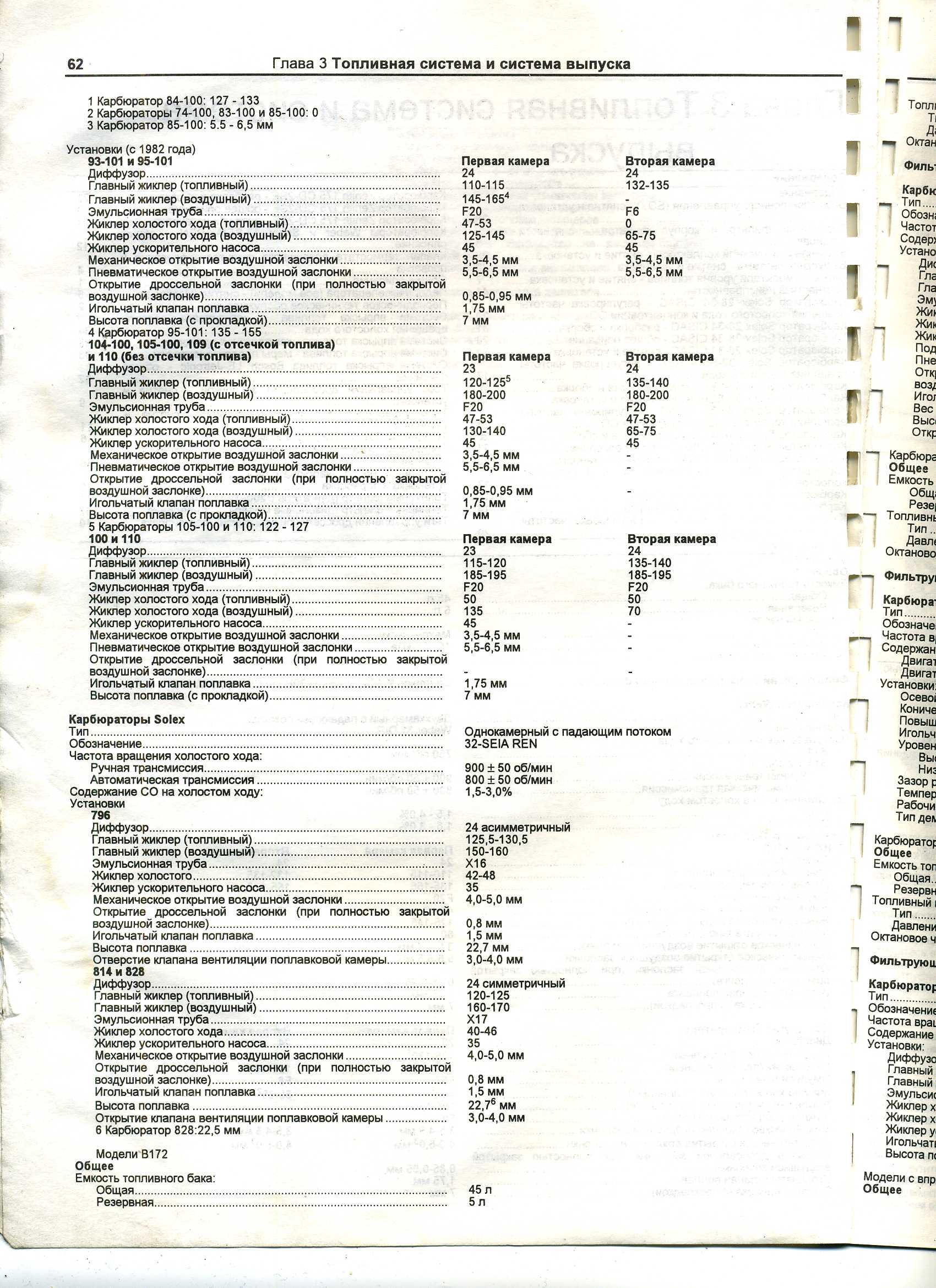

Подскажите какие жиклеры должны стоять в этом девайсе
Weber 32D1R83
с другой стороны 100 9H

Этот карбюратор при заводских настройках даст расход около 10 литров. При попытках уменьшить расход потери в динамике и в мощности будут очень большие. А если учесть выработки подвижных частей, то расход будет больше. Игла там и должна быть видна.
гтж 1 камера 125-130, 2 камера 117-123
воздушные 1 170-190 2 125-145
так говорит гринбук.

А если у меня стоят
топ. ж. 1 к. 120. 2к. 125
воз. ж. 1к. 170. 2к. 190
Нужно менять или нет ?

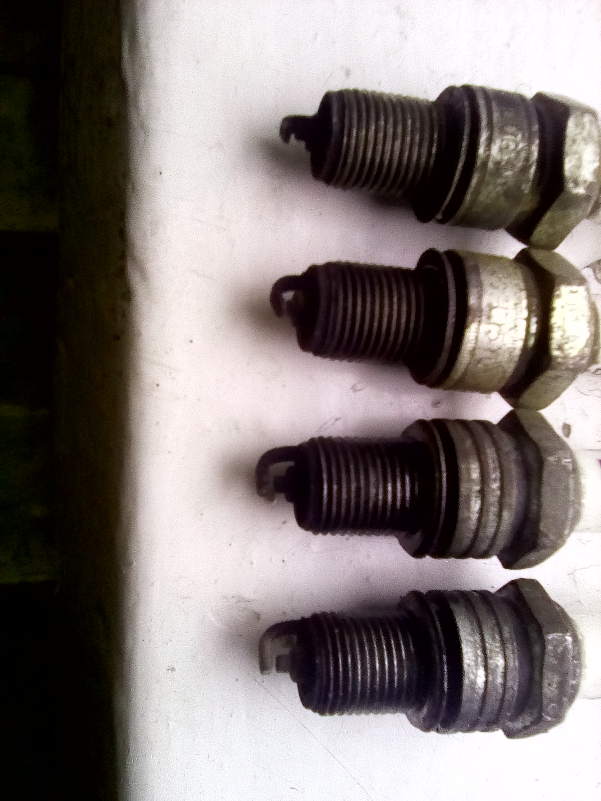

Сообщение karter » Сб дек 30, 2017 3:35 pm
А насчёт свечей ( так я начинал тему )
Это у меня после чистки свеч проехала машина 12 км

По мануалу какие из этих данных относятся к моему карбу.
P. S. Просмотрел много информации - и действительно вся причина в карбе.

Сообщение zavgar666 » Сб дек 30, 2017 6:42 pm
Смотрите по году выпуска в разделе "другие", у вас же dir83.

Сообщение karter » Сб дек 30, 2017 11:49 pm
То есть на верхнем листке последний столбец .
