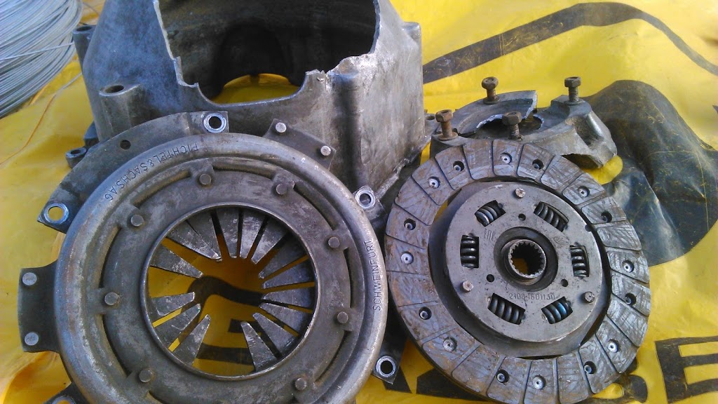

Казалось-бы что может быть проще сцепления, но жизнь сложилась так, что за почти 20 лет владения разными автомобилями ни разу не приходилось менять сцепление. И вот купил 340 двигатель 143E с оборваным карданом, погнутым первичным валом и остатками колокола сцепления. И возникли вопросы, на которые ответов нигде не могу найти.

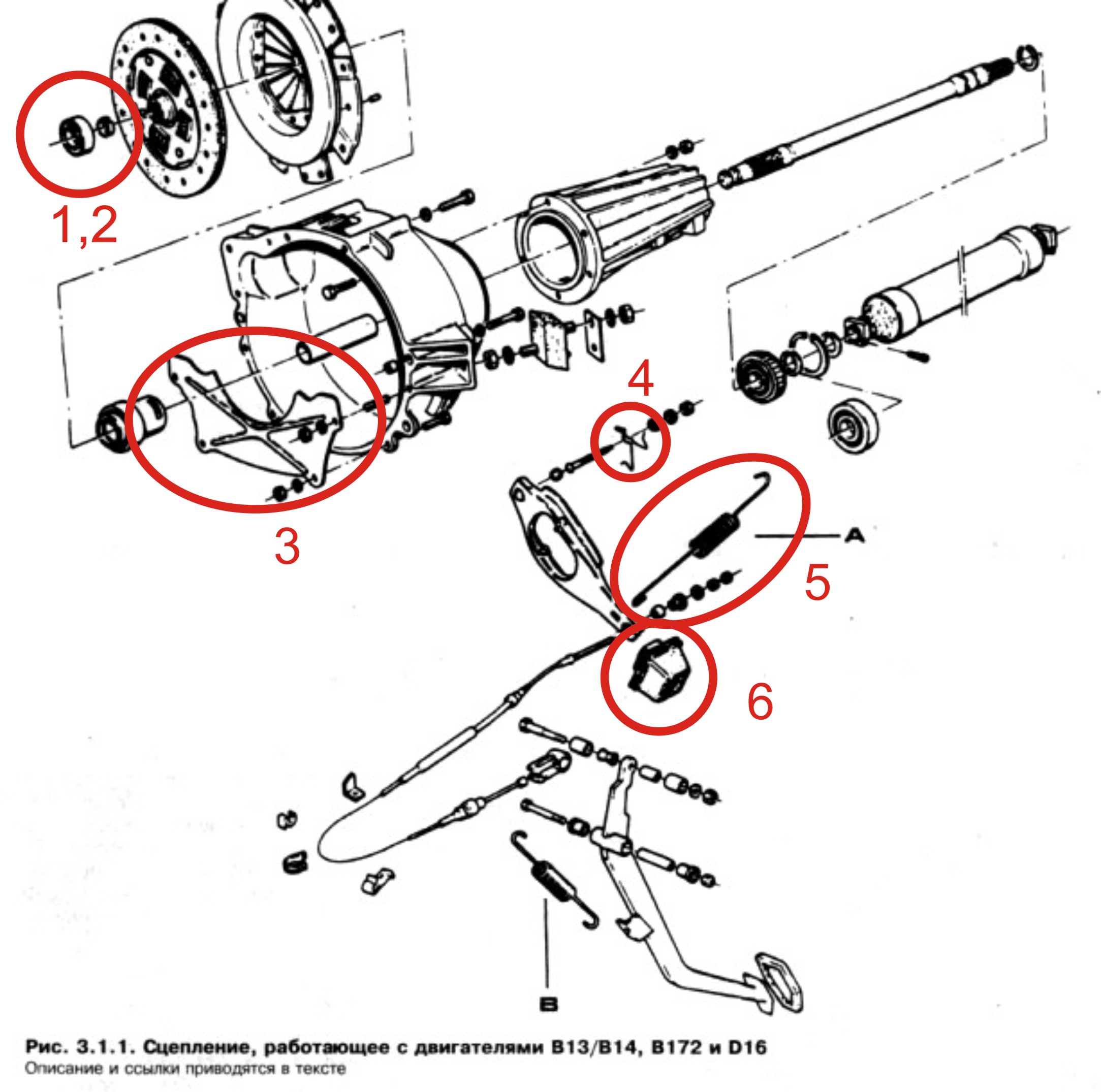

Первый вопрос по деталям:
Насколько я понял 1 и 2 это подшипник и контрящее его кольцо, но номера их или аналогов не нашел.
3 - какая-то защита, которой то-же нигде не нашел
4 - выглядит как какой-то пружинящий (или контрящий) элемент
5 - возвратная пружина, но какую ставить не понятно
6 - аналогично и с этим номером. Пыльник, но не нашел ни номера ни аналогов.
Вобщем по всем деталям интересуют номера, ссылки, аналоги.
Второй вопрос по смазкам.Не понятно при сборке что и чем смазывать.Понял только , что выжимной подшипник изнутри машинным маслом нужно смазать , а шарик, на котором крепится вилка сцепления Литолом.Буду благодарен за тыканье носом. :D

Выжимной видел на ОЛХ, также есть новый. Есть ли отличие дизель/бензин -- не знаю.
Защита -- обычный кусок металла, на розборках. Может и у меня есть -- надо смотреть.
Вилка сцепления всборе (с пружинами и втулкой на шарике) -- опять же разборка или ОЛХ. Сама вилка должна быть, пружин не помню.
Пыльник отличается у разных двигателей, во всяком случае от бензинки мне не стал. А без него всякая кака во внутрь попадает.

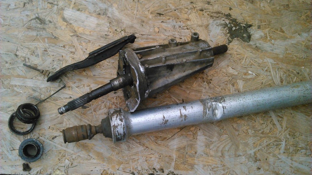

Именно он и был. Кроме того кардан от автомата был дополнен самодельным переходником 70 мм. И вот что из всего колхоза получилось

Если в кардане от автомата заменить хоть одни шлицы на нормальные под хомут -- то можно ставить. Зачем переходник -- не пойму. Но именно на нём и "сыграло".

Переходник что-бы увеличить длину кардана т.к. на АКПП он короче.

кардан от автомата -- длина 1160мм, без зажимов на концах вала
родной кардан механики -- 1212мм
Итого 52мм. Я думал -- разница меньше. Но заменив одну шлицевую -- будет разница 26 мм. А этого хватает, чтобы встал.
Но старый кардан уже согнуло, так что вопрос отпадает. Его только на сайленты порезать.

Повідомлення Vladizlav » П'ят січня 26, 2018 3:32 pm
По темі -- згадав за кільце №2.
На валу є проточка, в ньому воно і стоїть. Мало б іти в тебе з валом.
https://exist.ua/price.aspx?pcode=3244122
Пружина на екзісті, але я впевнений -- можна підібрати
https://exist.ua/price.aspx?pcode=3294790
За пильник 800 грн з екзіста -- явно перебор ...

Повідомлення DenisKaa » П'ят січня 26, 2018 4:34 pm
По моему скромному мнению Экзист вообще странный сайт взять например комплект оригинального сцепления у них 11 тыс.грн., хотя в среднем 3-5 тыс грн. За что переплачивать 6-8 тыс. непонятно. Использую только для поиска номеров деталей.Пыльник Volvo 3296077 сейчас нашел по самой низкой цене 210 грн.
