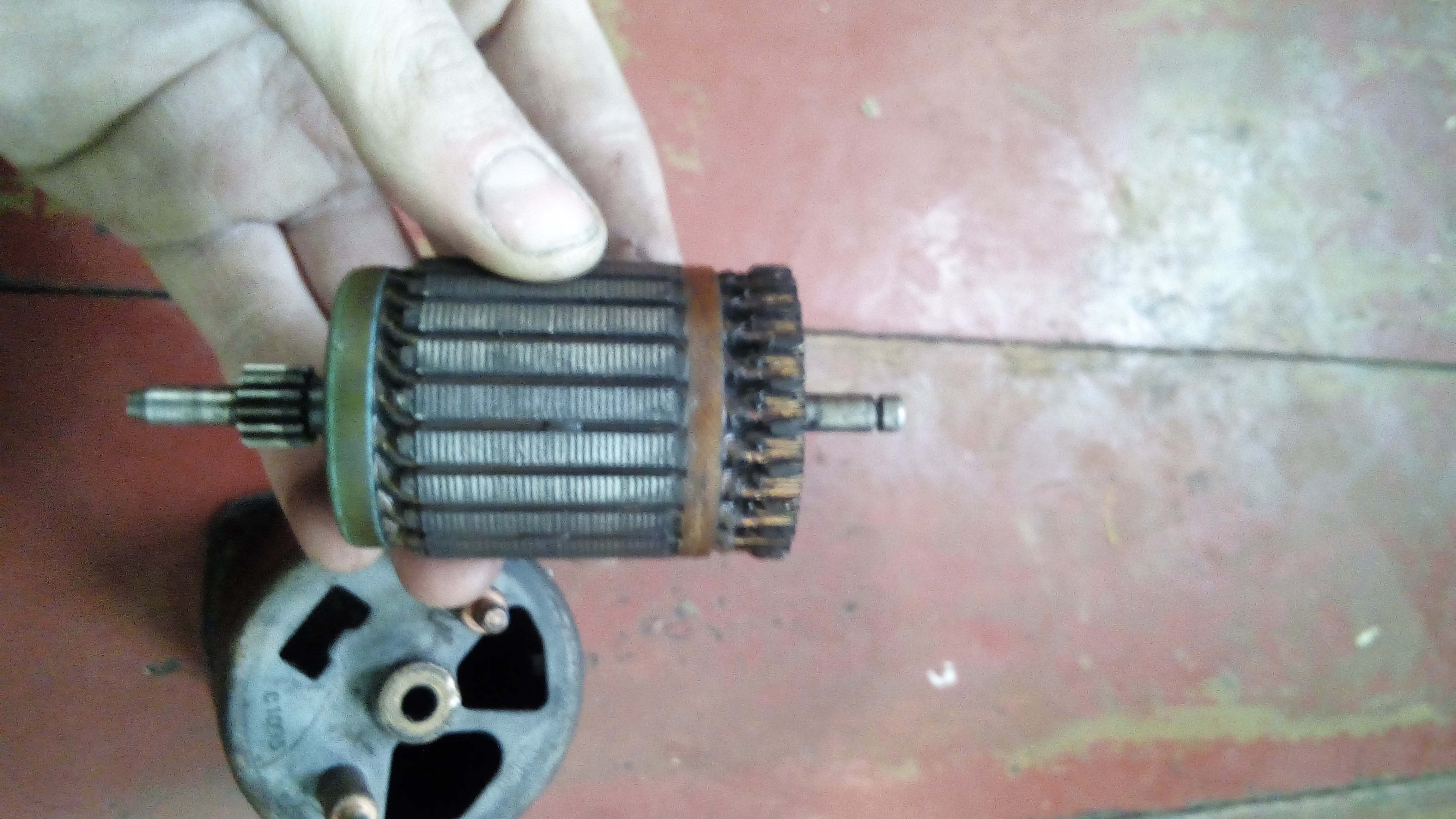

я там отправил все что было от разобраного стартера.
Re: Куплю не рабочий либо не дорого стартер Valeo d6ra61 для
Сообщение Максимка » Пн фев 05, 2018 11:34 pm
Merlin писал(а):я там отправил все что было от разобраного стартера.
Процес прошел успешно, я все перемыл, перемазал, работает! Теска Большое спасибо!!!
