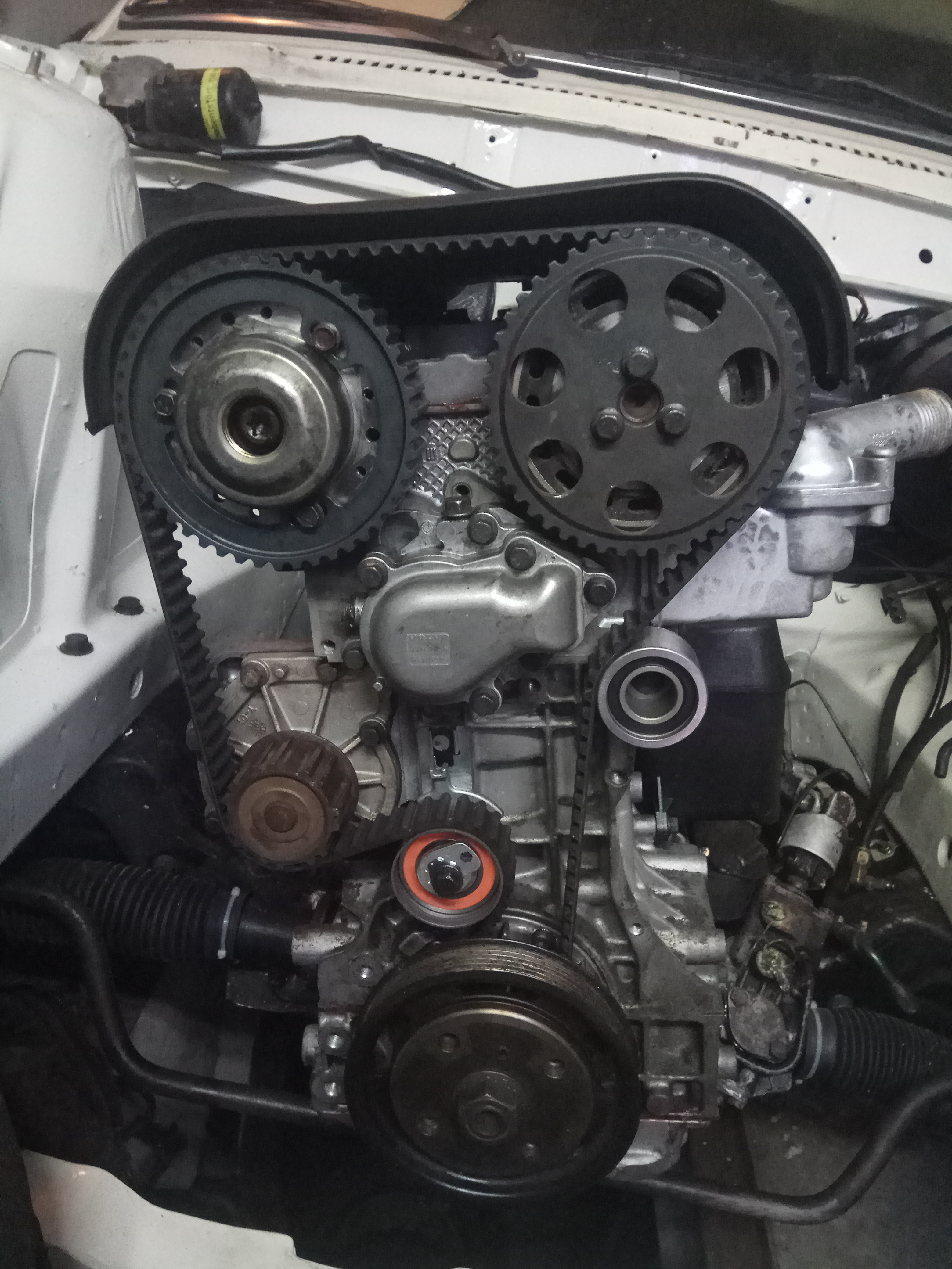

Прикупил блин, очень симпатичный. И сделал переходник для датчика.
Сообщения: 1581
Re: Белый чумадан 245 T6
Сообщение Djonnik23 » Ср янв 17, 2018 8:03 pm
Ну и наконец-то танцы с бубнами и помощью Вани с Днепра мот оказался на своем месте. Танцуем дальше. :idea:
Сообщение xoxlov » Ср янв 17, 2018 8:07 pm
какой то маленький мотор, какой обьем 1,5?
Сообщение Djonnik23 » Ср янв 17, 2018 8:09 pm
xoxlov писал(а):какой то маленький мотор, какой обьем 1,5?
1.1 1.5 много жрать будет, а Бенз нынче дорогой.

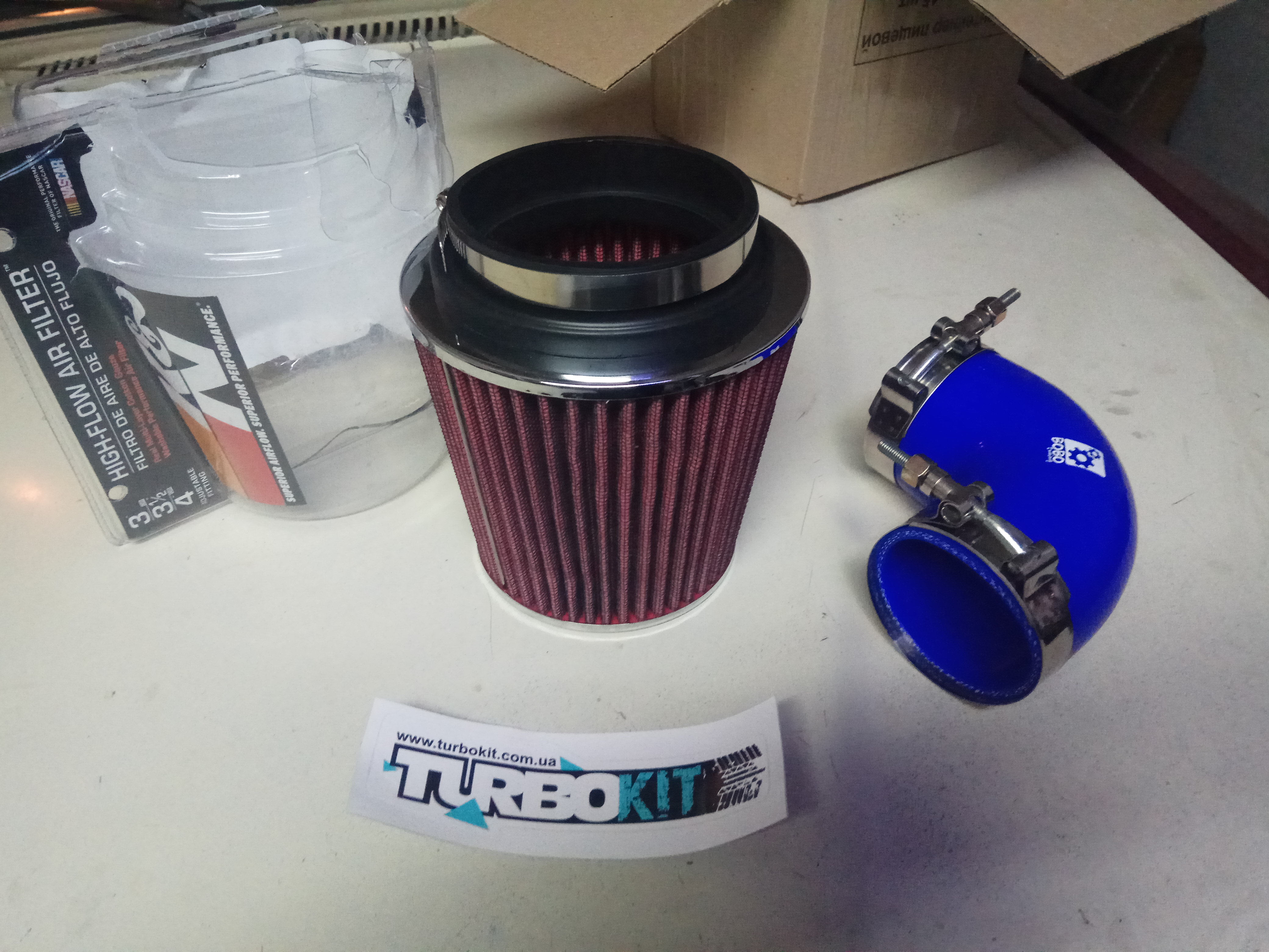

В преддверии нового года было заказано а штатах. Ехало долго около месяца. Но слава богу они приехали. Ценник смешной. 56$ с пересылкой. Скоро будут установлены. Всем мир. Фото прилагаю.
Сообщения: 1581
Сообщение Djonnik23 » Вс янв 28, 2018 6:36 pm
Ну и как то так. :cars:
