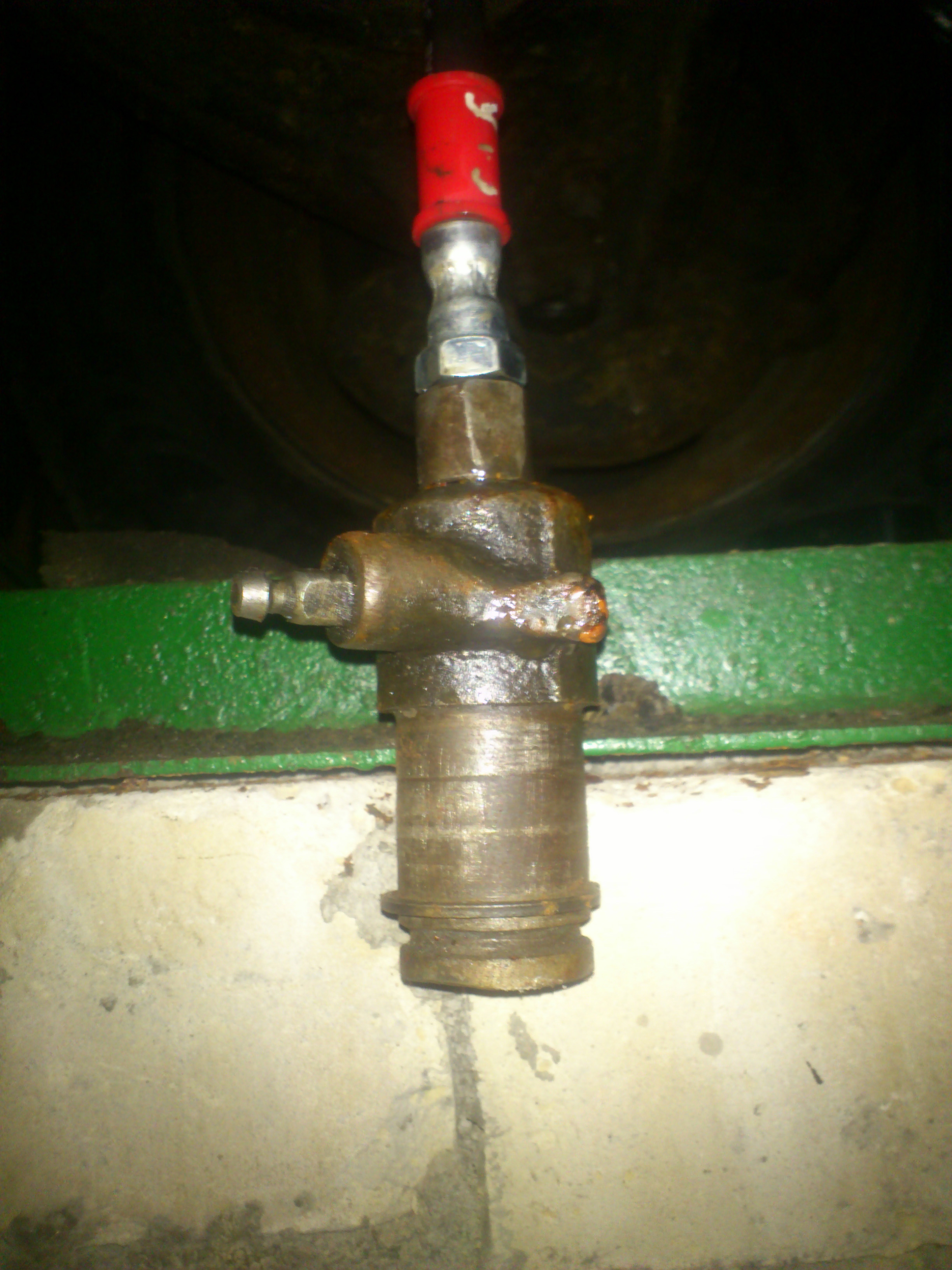

Ребята, подскажите пожалуйста, на 740/940 такой цилиндр сцепления?
Пытаюсь выяснить что за система стоит у меня.

Сообщение leo_run » Вс апр 24, 2016 11:53 pm
Нет не такой
Как понять какой размер, взять щтангель, полезть под машину, и померять,
А ваще если там нет пыльника .то там песок нацарапал такое....
Я парочку востановил, расточили на больший размер и выточили новый поршень, уже года по ддва. Ездят.
