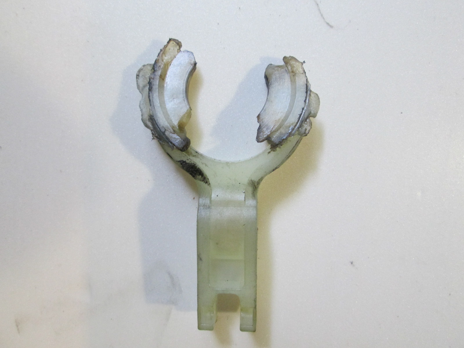

Снял спинку, в ней есть пластиковый кронштейн, за который цепляется пружина, которая, в свою очередь, тянет рамку из прутьев. Так вот этот самый кронштейн в месте контакта с пружиной лопнул, освободив ее. И все провалилось. Когда прощупывал, было ощущение, что кусок поролона просто оторвался от спинки. Сделал.
Теперь даже при полностью отпущенном винте регулировки поясницу держит будь здоров. Моя радоваться.

Ползунок ручки регулировки. Обратите внимание, что стоИт усиками не в нижнем положении. Так было до разборки. Не знаю, как должно быть с завода, но если оставить его в таком положении, то на минимуме регулировки сильно выпирает подушка поясничной поддержки, создавая дискомфорт спине. Хотелось еще убавить выступание, а некуда. По этой причине разбирал второй раз.
Перевернул ползунок и спинка выровнялась. На минимальной настройке рамка подушки не поджата.
Лопнувший кронштейн. Видно трещину и самодельную вставку.

Собрал назад на родные фиксаторы. Чтобы не заморачиваться, можно использовать кабельные стяжки 3х100 мм.
Собирать в кучу этот механизм лучше всего от кронштейна, в конце фиксируя скобы на усиках ползунка. Защелкиваться они должны без особого усилия. А вот если ползунок перевернут, защелкнуть очень сложно.
