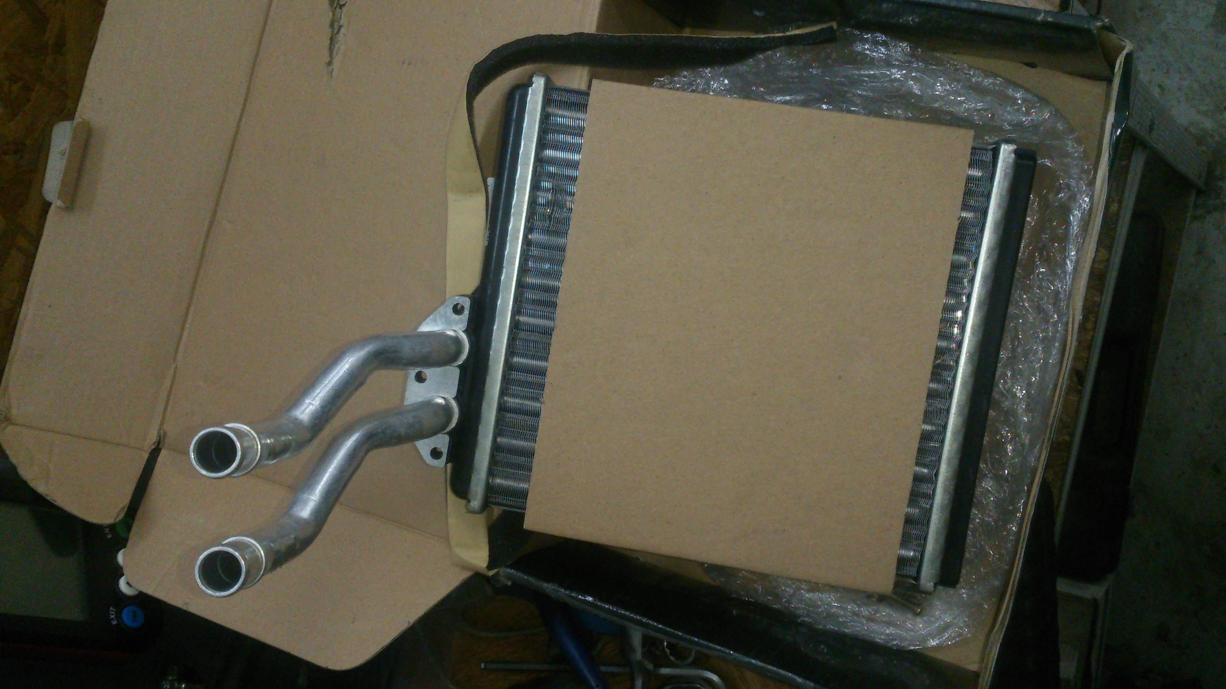

Сообщение Merlin » Пт фев 23, 2018 5:38 pm
Уписялся радиатор печки, благо лежит новый, завтра будем ставить.

Сообщение Merlin » Сб фев 24, 2018 10:41 pm
Поменяли радиатор печки.
Достаточно быстро.

Сообщение Merlin » Вс мар 04, 2018 10:59 am
С новым радиатором печки салон стал быстрее прогреваться.
