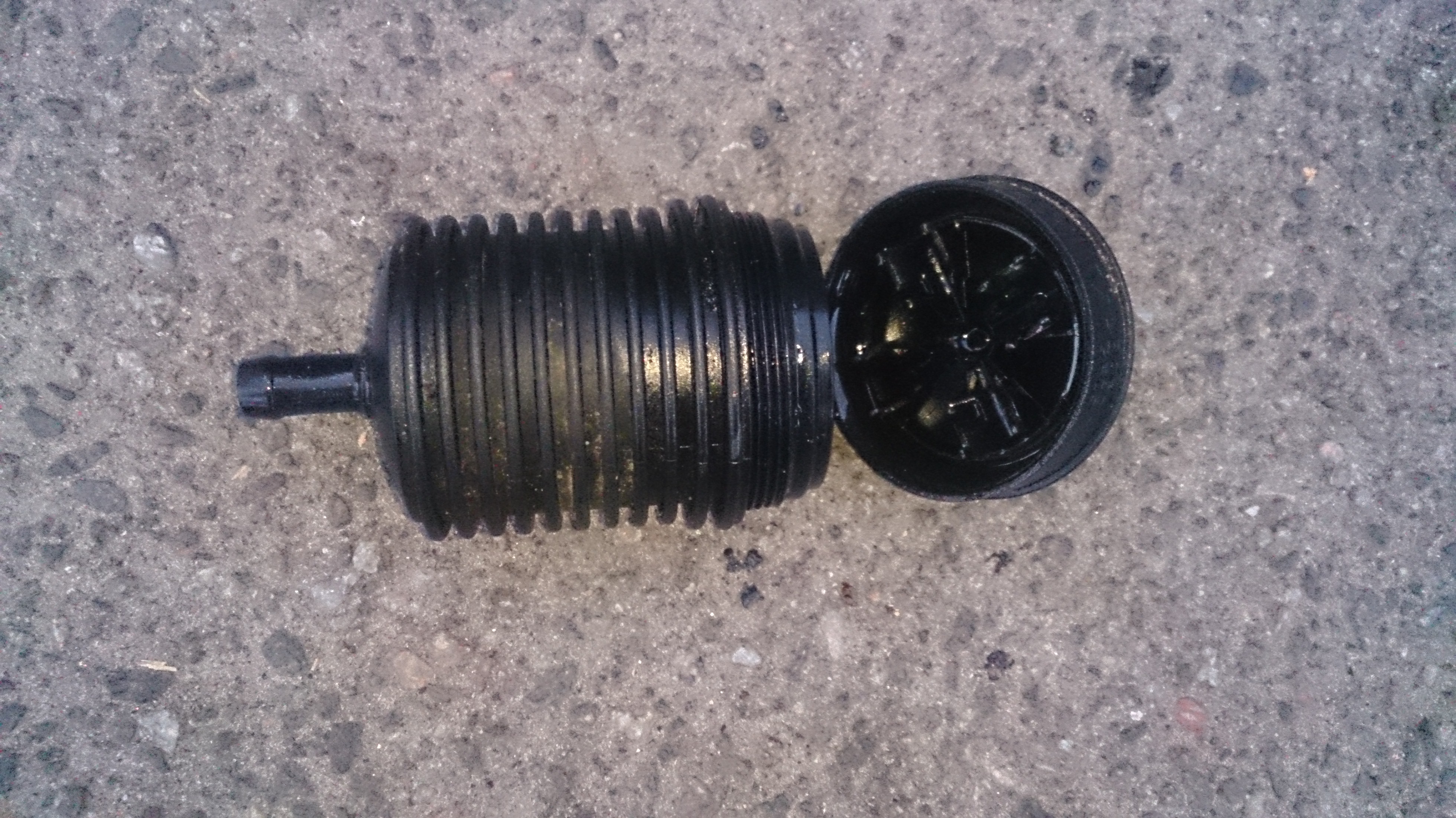

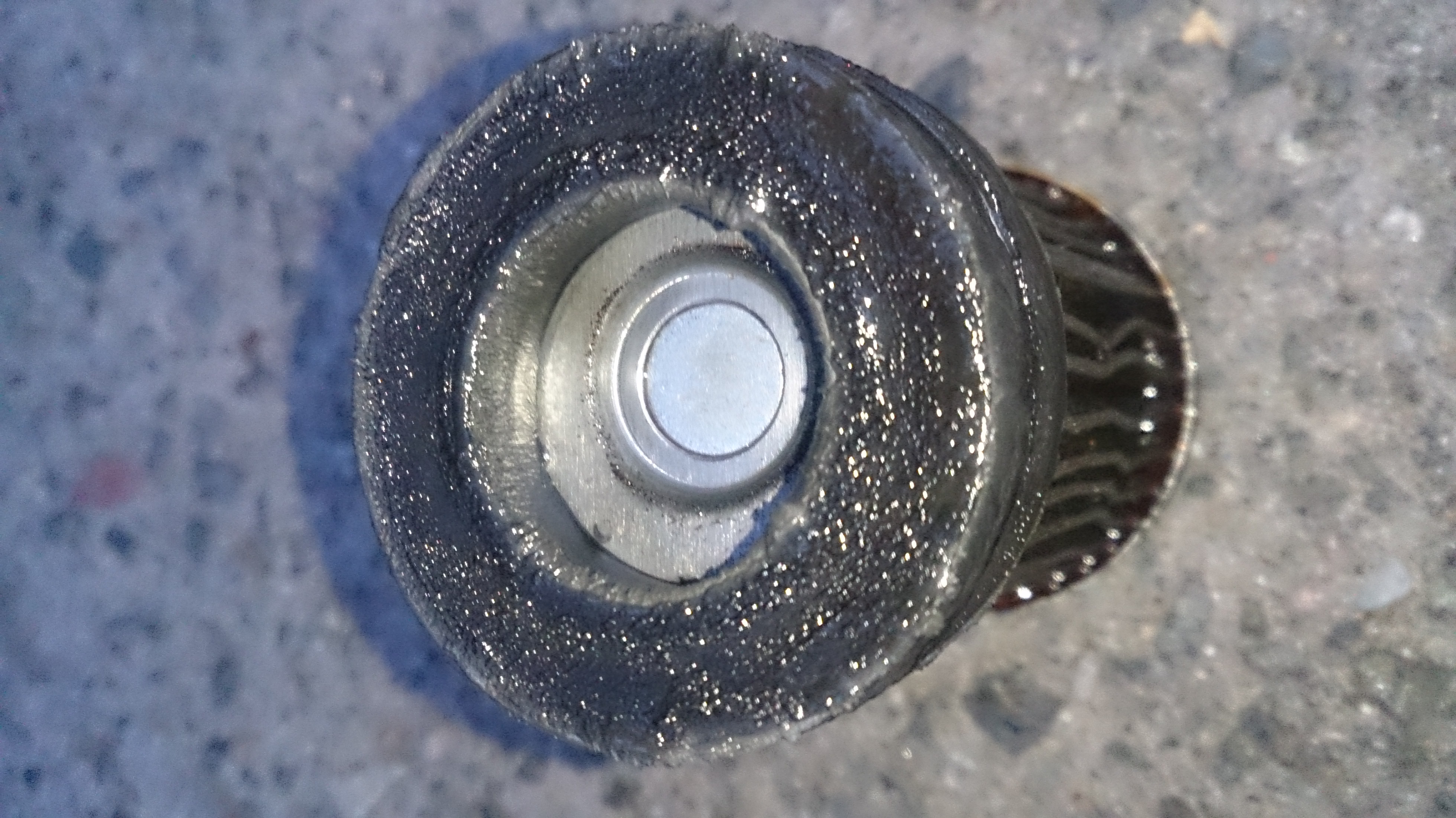

прошло какоето время после очередной частичной замены масла в коробке и замене внешнего фильтра.
Со слов предыдущего хозяина, гидроблок в коробке новый ставился. потому я решил провести эту процедуру с очень частой заменой масла.
могу сказать что коробке это нравиться. качество переключений из нормального начинает приближаться иногда даже к вариантам когда момент переключения при плавном разгоне, виден только по тахометру.
а веть когда брал машину, пару раз были полные фиаско, с ударами, пинками и не включением вовремя передачи. когда между передачами нейтраль в секунду полторы.
частая замена масла в купе с внешним фильтром коробке точно не вредят.
не могу сказать что эта процедура дорого стоит. 20 литров масла одной канистрой обошлось гдето в 110 долларов, и хватит на 4ре таких замены. всем советую. и не забывайте про фильтр внешний. его надо менять тоже часто. я скоро сфоткаю свой предыдущий после вскытия. на нем на магните задерживаеться муть, которая какраз и забивает соленоиды.

Как и обещал фотки фильтра.
Фильтр разбирался раскручиванием. Потому от вскытия там грязи быть не может.
Все что внутри, это все что осталось от фильтрации масла.
Думаю коменты излишни. все что осталось в фильтре, это именно то, чем засираються соленоиды. а именно пыль от износа фрикционов, износ от трения алюминиевых деталей (поршни, плунжеры), ну металичесская пыль износа шестерён.
Фильтру 10 тык пробега. перед его установкой частичная замена масла была. До этого масло неизвестно когда менялось.
При этом ставил подобный фильтр на ГУР. могу сказать что в ГУРе он там почти ничего не задержал. Гуроыфй за 10 тык остался чистым. но там запаяный фильтр был. фотки не выкладываю выглядит после вскрытия страшно, но это только стружка от болгарки. Вобщем в ГУРе надо просто хоть изредка масло менять. О коробке этого не скажешь.
