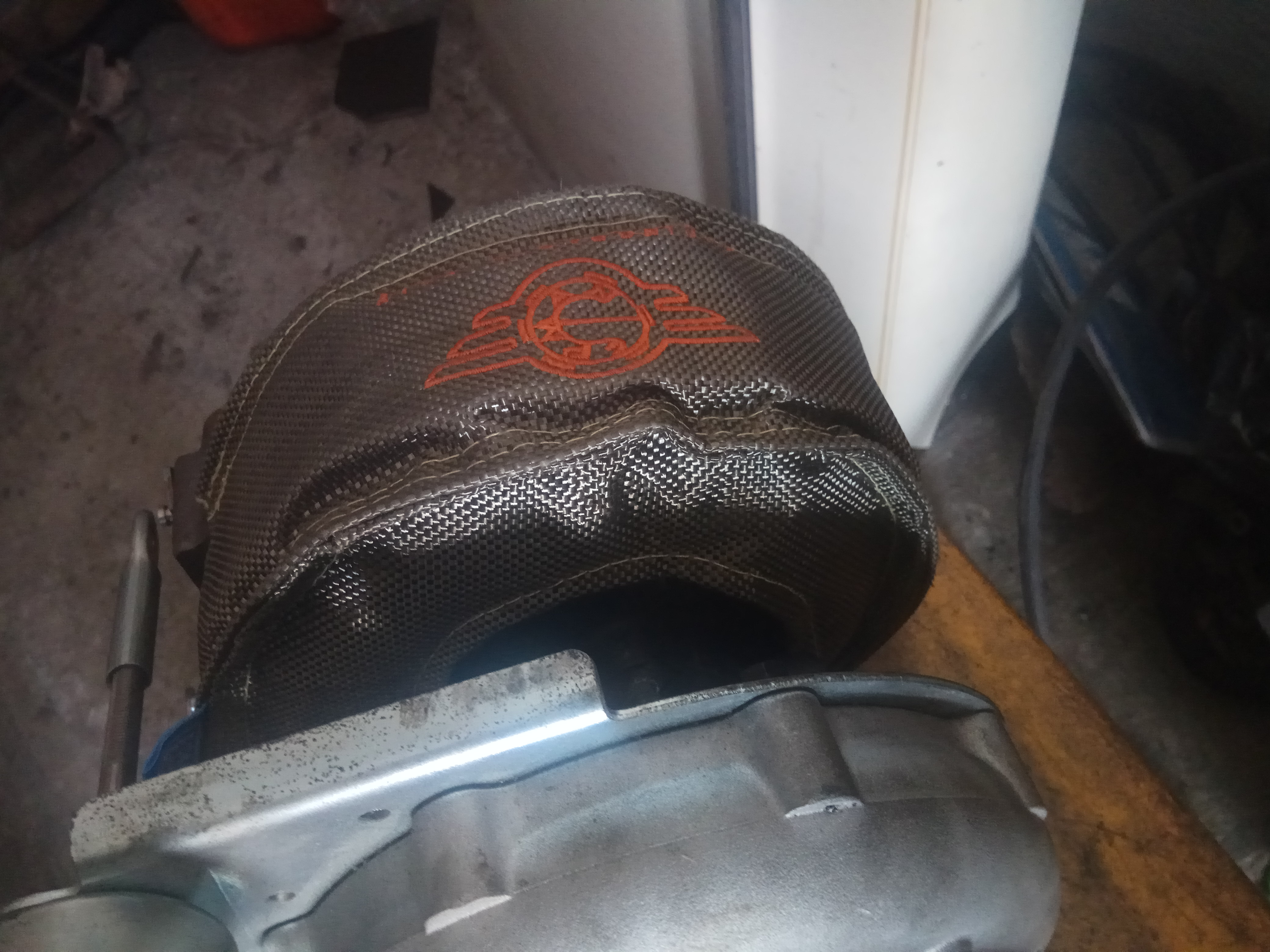

Ну Шолом православные, так как у нас всё очень близко и плотно нужно иметь защиту. Для этого было куплено термо чехол и термо бинт на коллектор. Ну и в догонку прикупил регулятор давления топлива с манометром. И проект завмерает на определенное время. :(

Сообщение Djonnik23 » Пн июн 25, 2018 8:17 pm
Продолжение следует. Сварен, замотан, и установлен.
