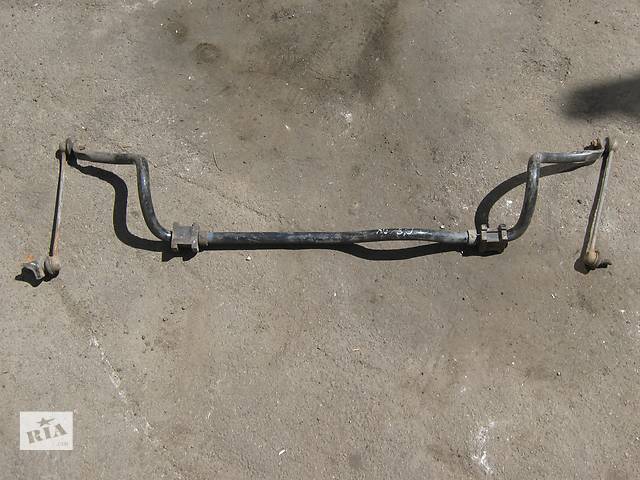

Стабилизатор аутлендера.
П.С. кто-то хочет моей смерти)
zapchasti-b-u-stabylyzator-dlya-mitsubishi-outlander-xl-mytsubysy-autlender-khl__71702328m.jpg

Re: Передний стабилизатор поперечной устойчивости Вольво V70
Повідомлення AndreyKa » П'ят квітня 20, 2018 9:54 am
Фото взято с забугорного форума.
У кого какие идеи как сделать такие ограничители? Готовое стоит 220 евро плюс доставка.
