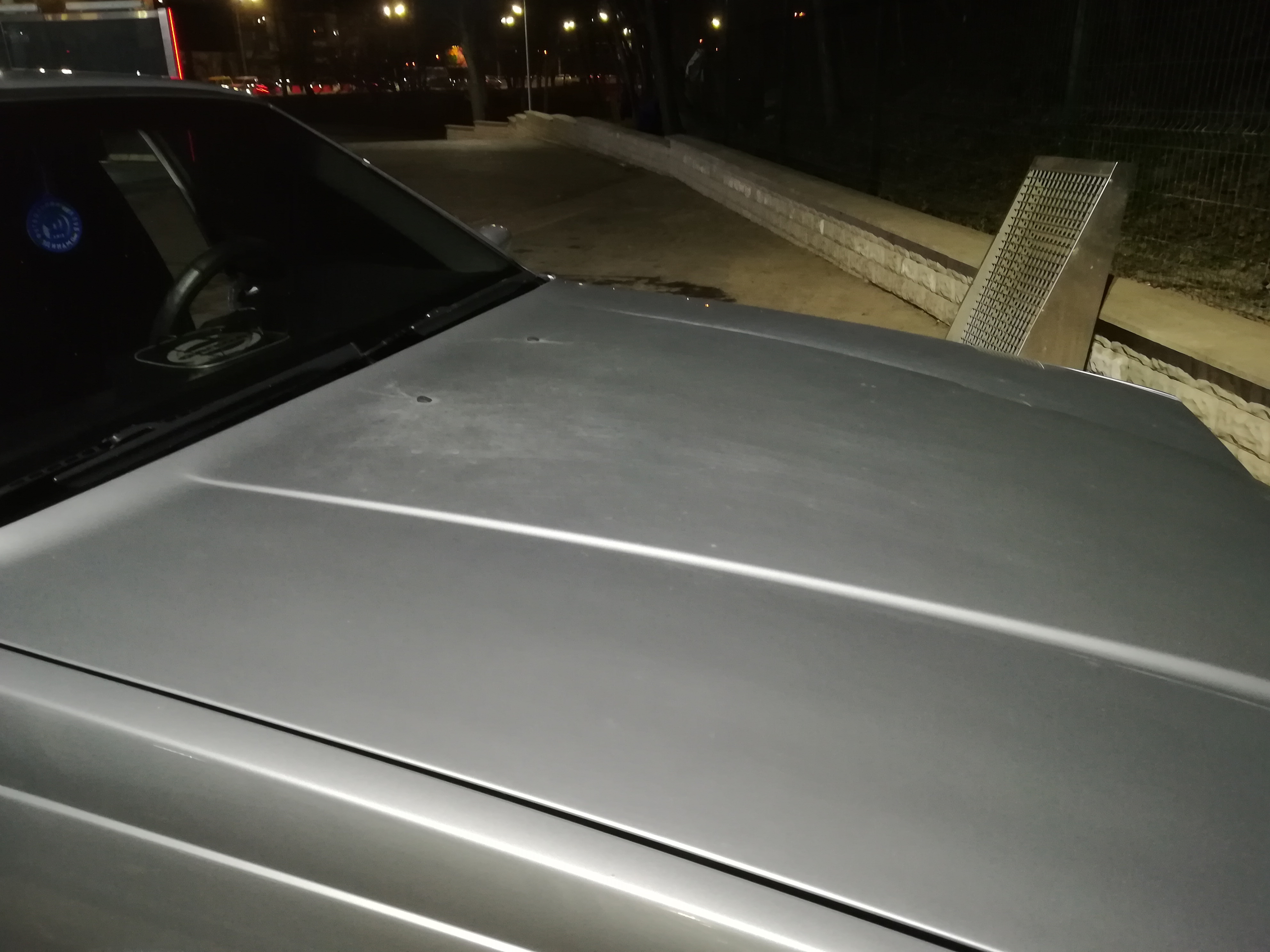

Всем привет.
Сегодня случилась неприятность после ручной мойки авто, сбил пыль, нанёс пену, смыл пену и после чего нанёс воск, смыл воск и протёр авто тряпкой. Стою курю и любуюсь своим танком и тут наблюдаю повреждения лака на капоте, только на нем, негде больше вроде. Это так воск повлиял? Может плохо смыл? Повторная мойка не помогла, можно ли такое как-то заполировать или только перекраска?
Спасибо

2е фото

Сообщение xoxlov » Вт апр 10, 2018 8:22 am
Это последствие галимой незамерзайки.

Сообщение dubler » Вт апр 10, 2018 10:48 am
xoxlov писал(а):Это последствие галимой незамерзайки.
Ну это образовалось только после мойки. Такое полирнуть реально, не знаешь?

Сообщение xoxlov » Вт апр 10, 2018 11:03 am
После мойки ты просто отмыл облезлый лак. Полирнуть можно попробовать, но у меня не получилось.

Сообщение михась » Вт апр 10, 2018 11:30 am
можно попробовать перелачить, маляра подскажут. полировка не скроет полностью переходы лака на не лак. 8-)

Сообщение Kaiser_S » Вт апр 10, 2018 4:19 pm
dubler писал(а):2е фото
Машину не мыли всю зиму?
Какую незамерзайку вы использовали?

Сообщение dubler » Вт апр 10, 2018 6:37 pm
Мыл регулярно, последний раз 2 недели назад и такого не было, было у омывателя, но совсем не значительно, а тут после вчера на всем капоте. Название не помню, при - 20держало

Сообщение Grigor » Вт апр 10, 2018 9:55 pm
Это последствия предпродажной полировки или не однократной полировки. Просто вытерли весь лак до базы. Прямая дорога в малярку. База как и грунт имеет свойства губки. Возможно ещё не поздно перекрыть весь капот лаком. Хотя подобрать 300 гр. Базы и потом перекрыть лаком будет лучше. Разница в деньга уже не большая.

Сообщение dubler » Ср апр 18, 2018 12:57 am
на малярке сказали последствия не качественной химии омывайки, полирнуть можно, но эффект не обещают. перекрасить капот 150$ Киев
