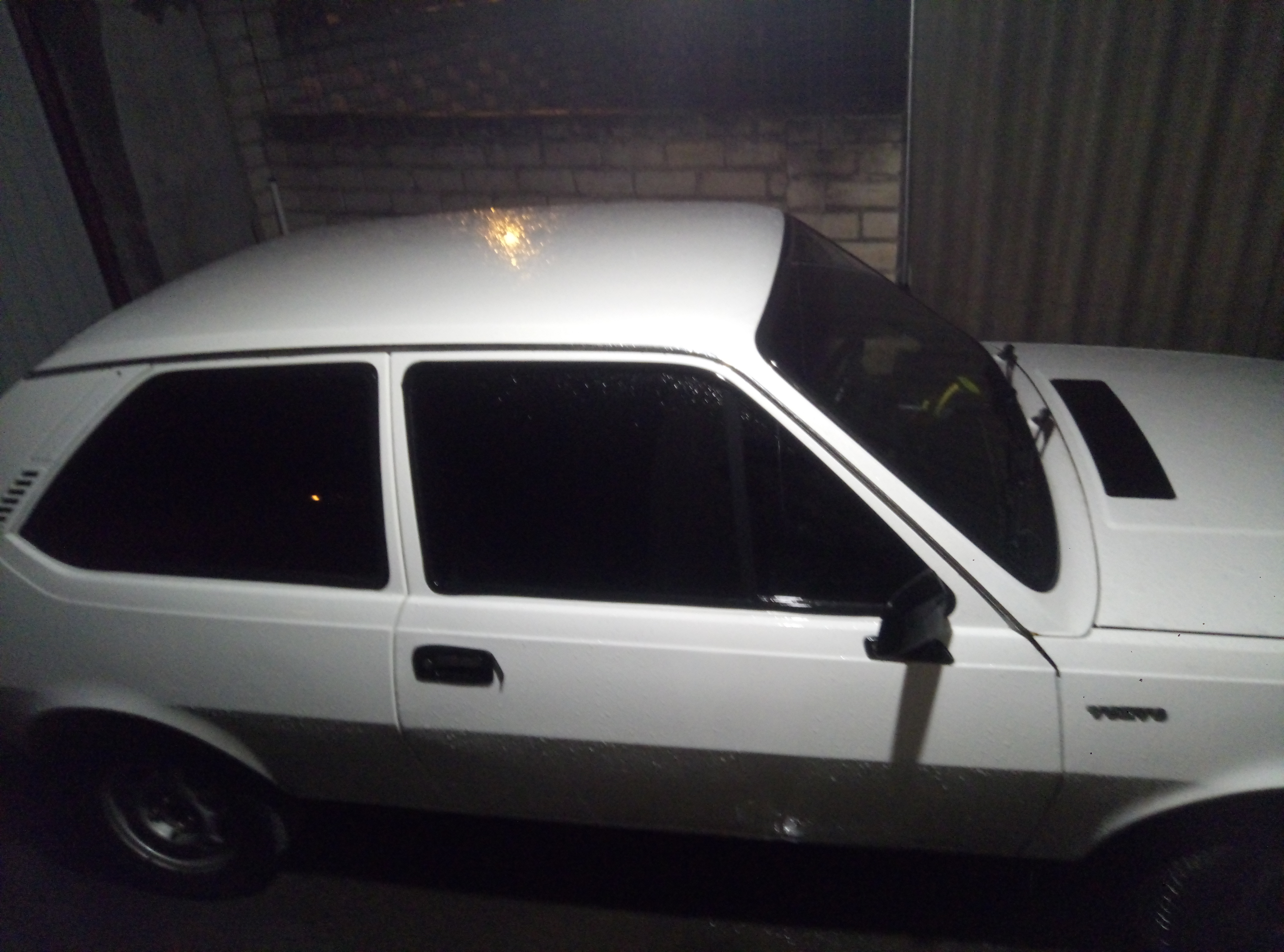

Сообщение Sanya.inter » Вс мар 25, 2018 9:10 pm
може хто бачив колись її ?
катала до мене в тернопільській області
Sanya.inter

штатного отвору ніде нема ?
в ідеалі б фото, якщо не важко ))
