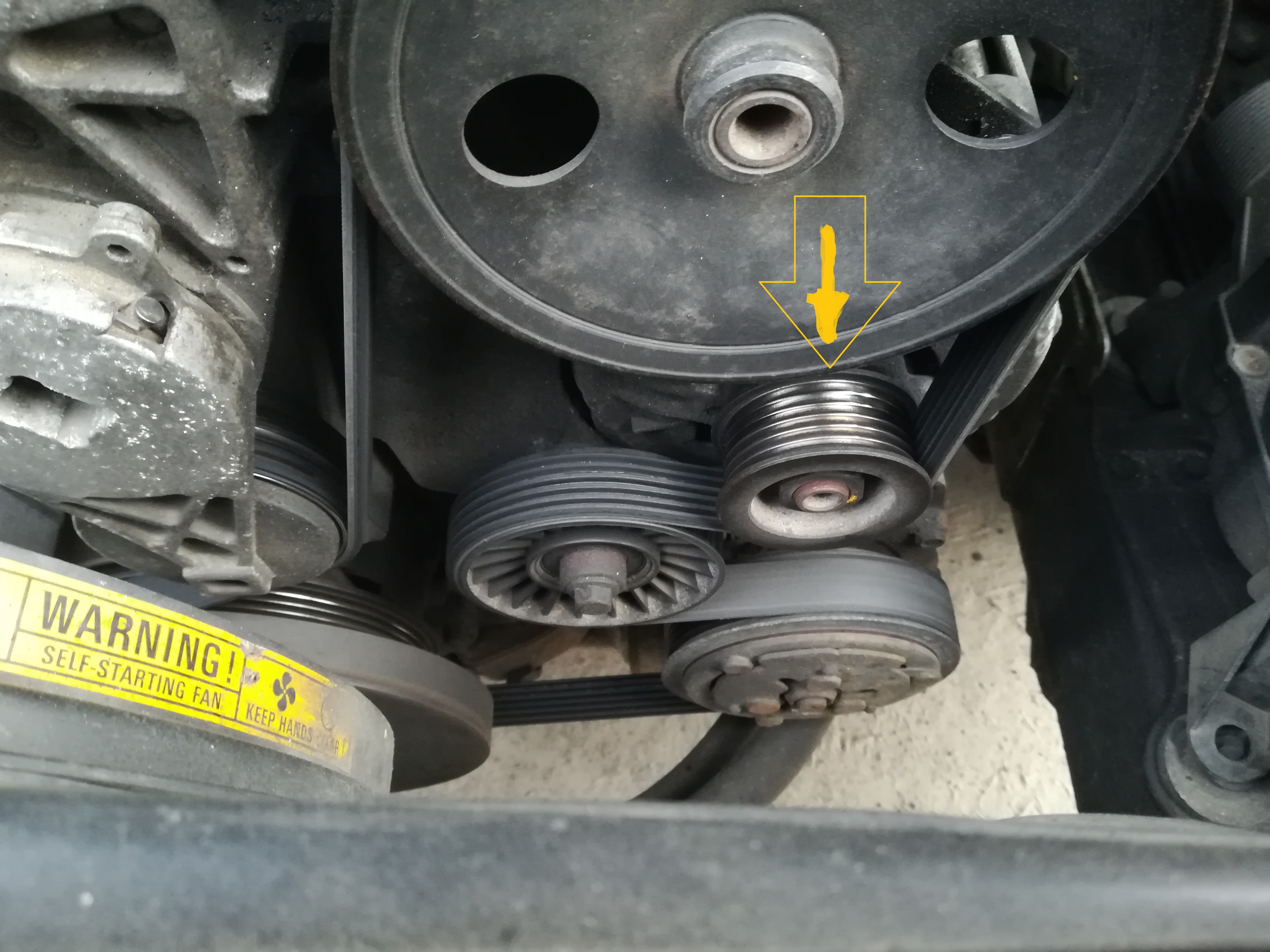

Начал свистеть ролик, хочу заменить, подскажите как он называется правильно
960 2.9

Стрелка указывает на шкив генератора, а паразитный ролик левее

а сам шкив может издавать свист? я ведехой получается на шкив пшикнул и свист перестает издаваться

Скорее ремень под замену, ну и проверить ход гены, может подшипники подклинивают.

скорее всего гена, надо по нему регламент сделать, при нагрузке всей электрики, заметил мерцание фар, а ремню 3 тыс.

Ну если ремень новый, то шкив тоже менять, он изношен судя по фото.

Я бы новый генератор поставил на 120А, что впринципе и сделал.
А вообще возьми щетку по металлу, и на рабочем двигателе почисти этот ролик, потом посыпь все канифолью, и езди радуйся.
Чтоб больше этого не повторялось, поставь защиту двигателя.
