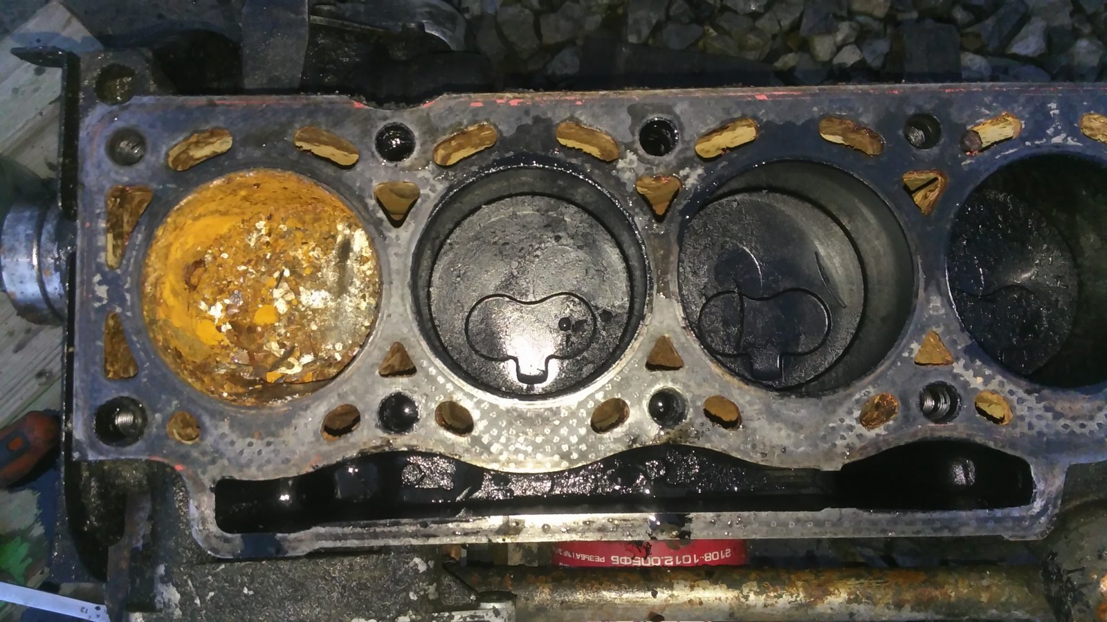

Кстати -- на голове есть небольшая раковина. В прошлый раз (когда делал мотор) никто не хотел варить -- или отдавай всю голову в ремонт (а это совсем другие деньги и очередь на 2 недели), или тупо -- НЕТ !
100% -- пробило там же.

Vladizlav писал(а):Кстати -- на голове есть небольшая раковина. ...
Голова все время оставалась с родного двигателя, а блок уже менялся, правильно? С 14 года это, получается, уже 3-я прокладка головы, но пробитая там же вторая. Или нет? Что-то я совсем запутался.
Mihail
Сообщения: 881
Откуда: Кременчук
Автомобиль: 460
Re: Дизельна красуня
Сообщение Vladizlav » Вт фев 27, 2018 11:43 pm
Почти все верно, сразу видно -- следишь за бортовиком.
Блок был треснутый, поршня уже ремонтные. Взял другой блок, расточил, оставил родные ремонтные поршня.
Голова осталась родная (на другой голове были трещины между клапанами, но опресована, продана, работает).
Прокладки менялись:
1- гидроудар в 2013 году при наводнении (согнуло шатун), пробило прокладку
2 - тесть дал газульки в 2014. Только замена прокладки (и расходники), пробило прокладку
3 - плановый капремонт 2015 (закончился подкидкой колец, тесть убедил)
4 - полный капремонт 2016 с заменой блока.
Ну и сечас.
1 и 2 в одном и том же месте. Я думаю и сейчас там же.

Зняв голову.
Сліди на прокладці
В голові завелися хробаки ...
корозія на головці

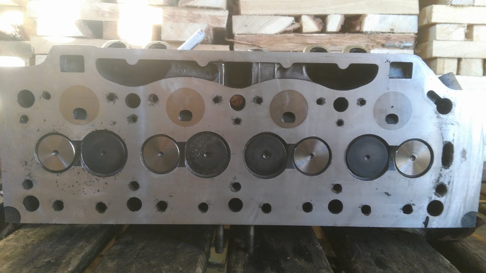

В нас заварити раковини на голові -- недешево. Тому відкриваю другий мотор (приїхав у багажнику донора).
Спочатку трохи відмити
Там також була вода !
Сюрприз !
Але стан поверхні голови -- майже в ідеалі.
Тому віддав голову на перевірку герметичності. Чекаю результату ...

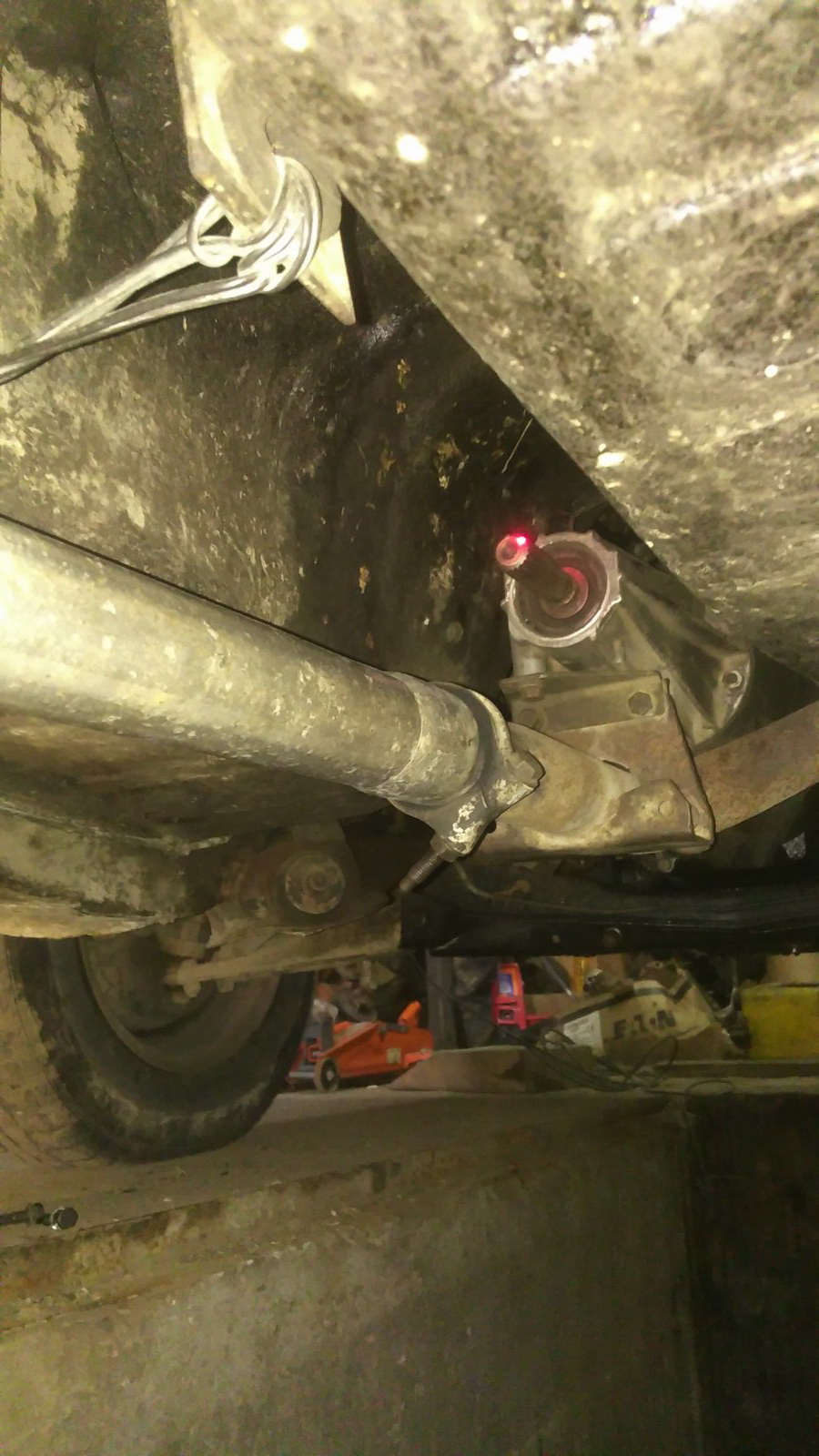

Вали двигуна і КПП — відцентровані.
Лазер

Завтра забираю голову з ремонту.
Вердикт: герметична, заміна втулок клапанів, заміна випускних клапанів, заміна одного сідла клапану.
Итого -- 3400 грн.
Пробував всунути клапани з своєї голови -- вже є виробітка (не критична, але близько до неї).
Залишається перекрутити пару шпильок, відрегулювати зазори, дочекатись тепла -- і збирати.

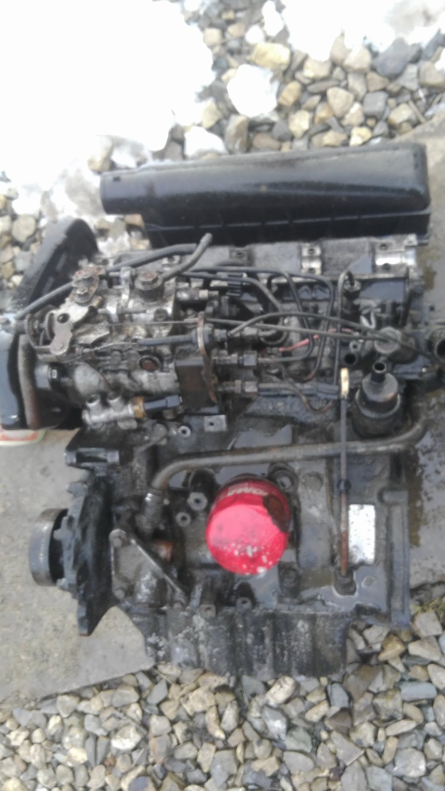

Зібрав, завів. ТНВД -- закис. Передні супорта -- також. Солярка тікає в бак. Олію -- відкинув.
Їде, але щось не то ..

І після заміни двигуна -- встановив ТНВД Лукас, а на олії він дуже капризний. Тому демонтовано олійну частину.
Машина втратила свою унікальність ...
