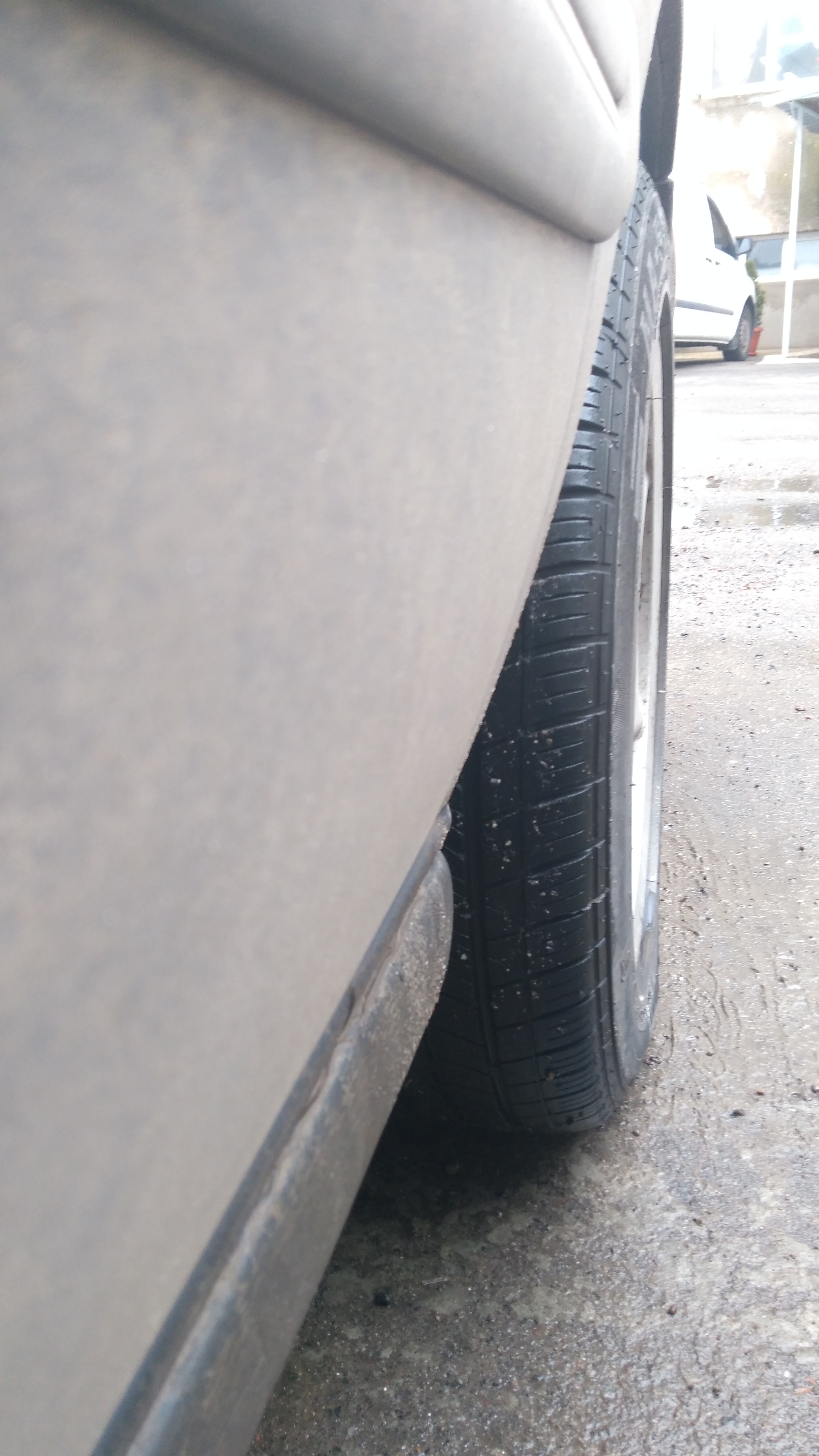

Нормуль, можно покрасить в графит для лучшего лука. Губа нужна обязательно.

vnukoff писал(а):...И эта, губу надо срочно, а то лук спереди не айс.
Подскочила шара на ОЛуХе сегодня, купил передний бампер с губой за тыщу :idea:
Осталось покрасить и поставить :cars:

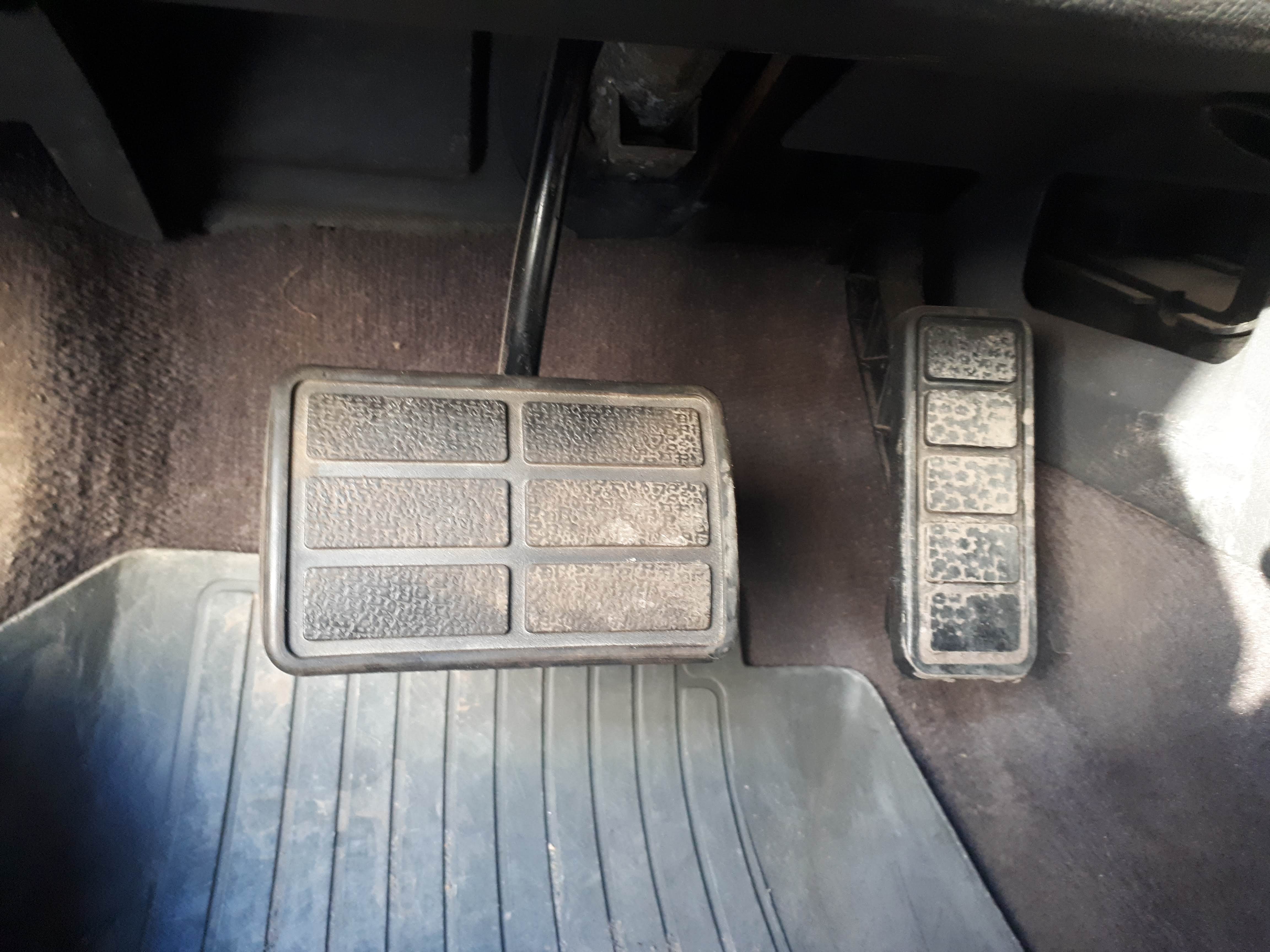

Если кто продаст живую накладку на педаль тормоза (автомат) занедорого, буду признателен, её цена новой 5 евро, но "там", доставка ещё 10 выйдет, жаба душит)))

Сообщение aeolus » Вс фев 10, 2019 10:23 pm
якщо накладка на педаль така як на 760 , то можу подарувати
майже нова

Сообщение якудза » Пн фев 18, 2019 10:26 am
aeolus писал(а):якщо накладка на педаль така як на 760 , то можу подарувати
майже нова
Здравствуйте Вам:)
Если такая, то Ваша карма взлетит до небес :idea:

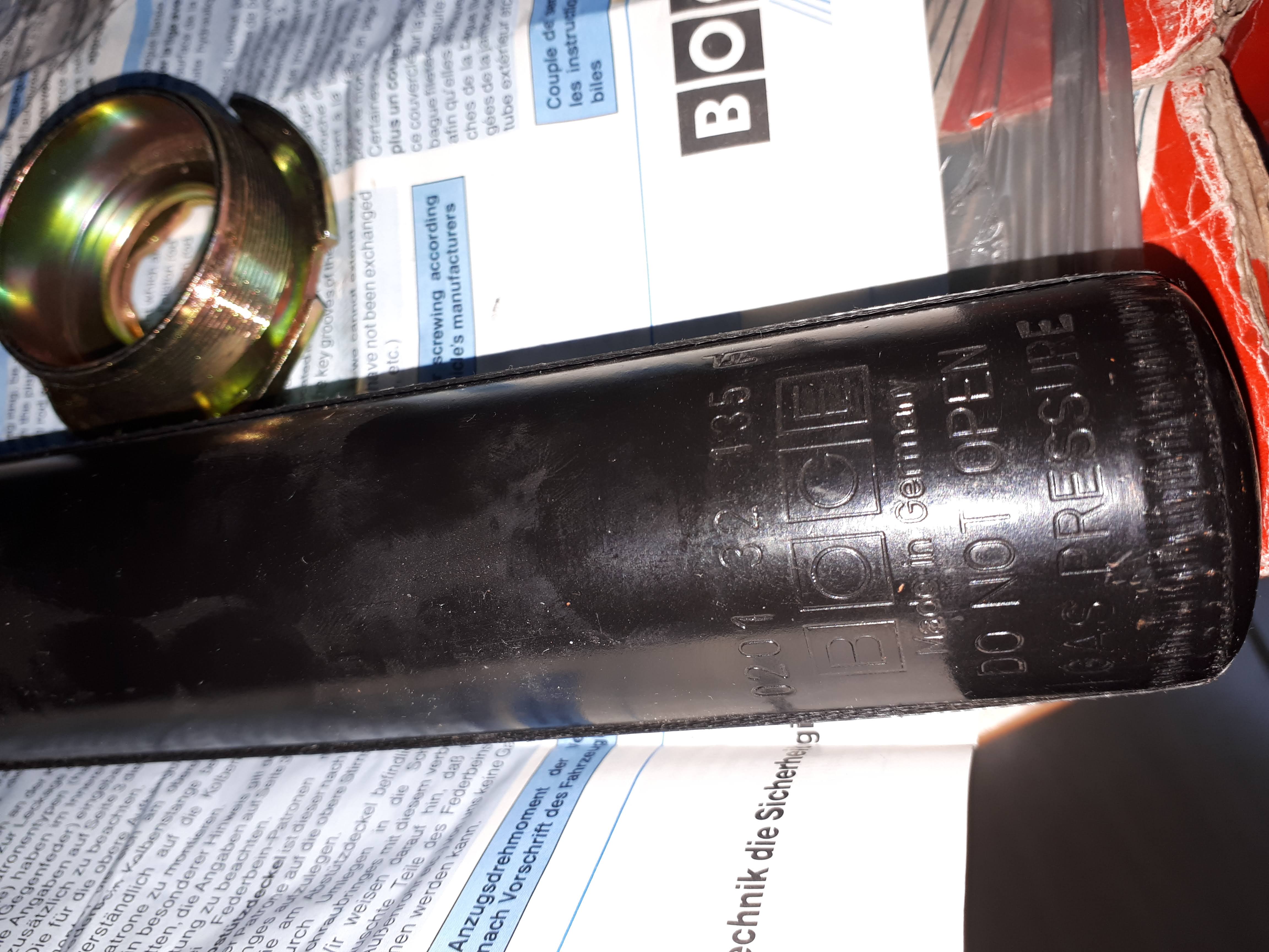

Эксперимент с заменой стоек узкофарых на картриджи считаю успешным, с одним "но"-выбор производителей сужается.
Сейчас на них производят картриджи китайцы, Каяба, Бильштайн и Монро в самых дешманских сериях...
Саксы и Кони давно сошли с дистанции.
Тот Бильштайн, что стоит у меня, нормальный в принципе, работает, но как-то жестковат, до звонкой грубости, на мой вкус как-то легко пробивается на ямках, хочется более плотной, но "глухой" подвески.
Сакс/Боге можно ещё откопать, что мне и удалось, поставлю весной, посмотрим, не просроченные ли они уже, им лет 10 минимум)))
Топовая серия, вышли в сотку за пару:

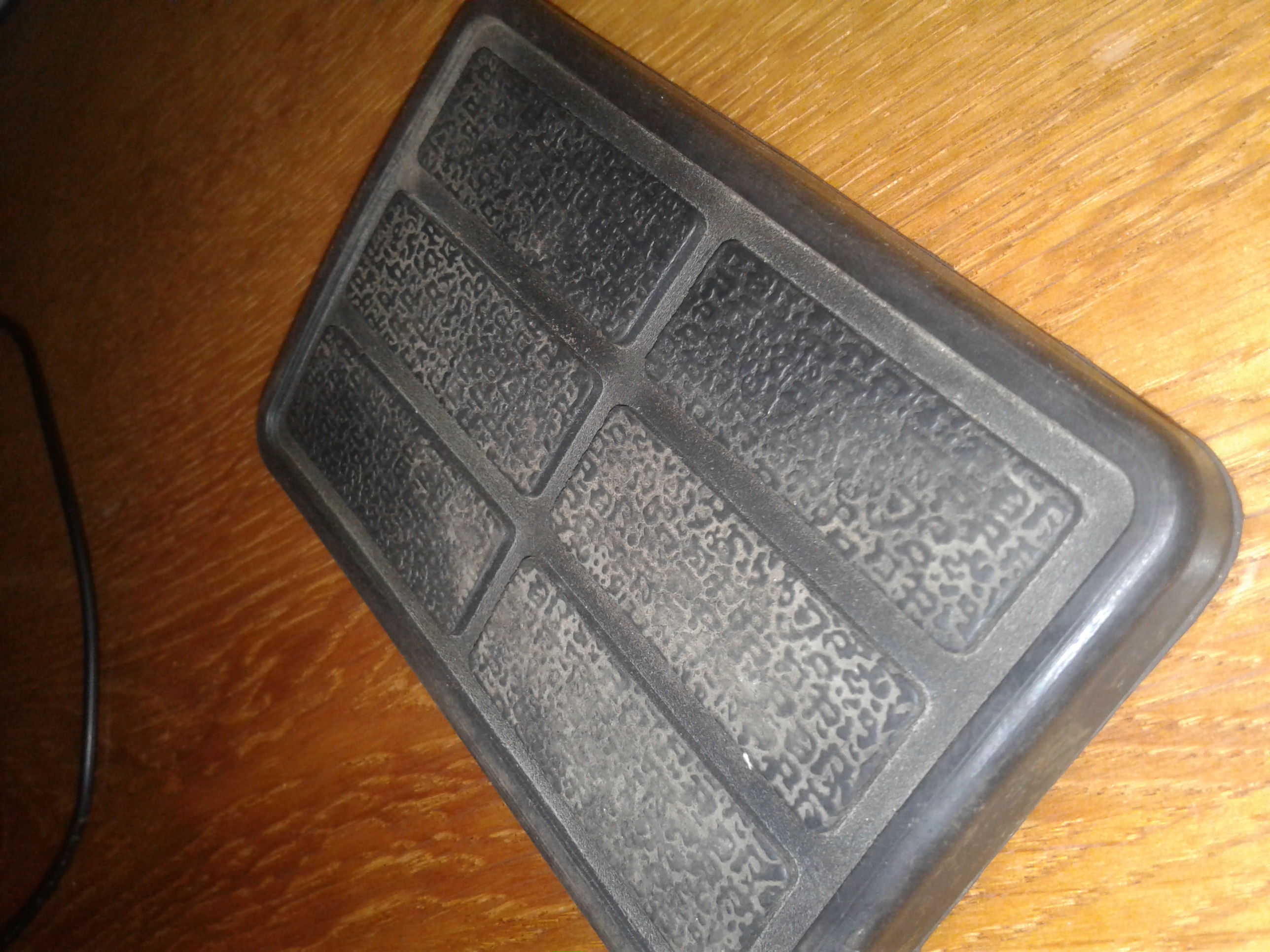

Сообщение aeolus » Пн фев 18, 2019 8:23 pm
ніби вона
напишіть координати нової пошти куди надіслати
зможу в суботу
доставка ваша

Сообщение якудза » Вт фев 19, 2019 10:10 am
Да, это она :idea: !
Выслал координаты в личку, спасибо огромное :frends:

Сообщение якудза » Пт мар 01, 2019 9:50 am
Новая накладка на педаль к красивому пробегу :-P
aeolus, респект и плюс сто в карму :frends: !
