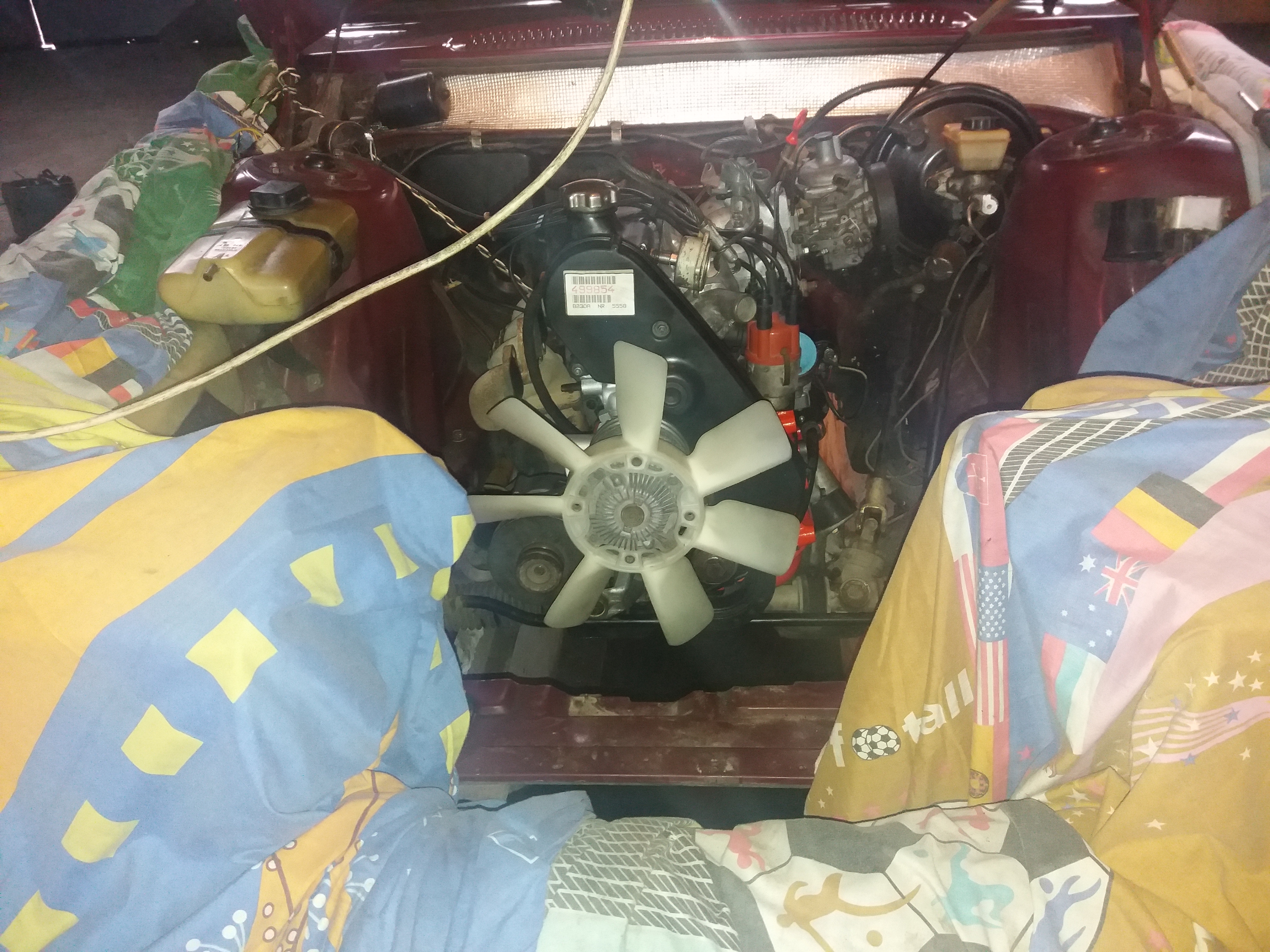

Сообщение volvo244DLs » Чт мар 01, 2018 7:38 pm
Вот и моторчик на месте уже.
Re: БОРТ 244 DLS
Сообщение NIKKO » Пт мар 02, 2018 7:03 am
Здорово! Новенький, чистенький! А что это вкручено в клапанную крышку? Там где обычно у В21 сапун выходит...
NIKKO
Сообщения: 577
Автомобиль: 740
Re: БОРТ 244 DLS
Сообщение volvo244DLs » Пт мар 02, 2018 7:14 am
То просто лежит механический датчик давления масла. Я всегда проверяю давление механикой при первой заводке.
Re: БОРТ 244 DLS
Сообщение volvo244DLs » Пт мар 02, 2018 7:18 am
Так же только лампочка погаснет.
А на механике видно сколько кг. Давит. И как падает при глушении мотора.
Re: БОРТ 244 DLS
Сообщение NIKKO » Пт мар 02, 2018 10:21 am
volvo244DLs писал(а):Так же только лампочка погаснет.
Ясно. Ну все правильно. А то я уже думал какой-то "тюнинг" ))) Думаю, на вас не похоже )))

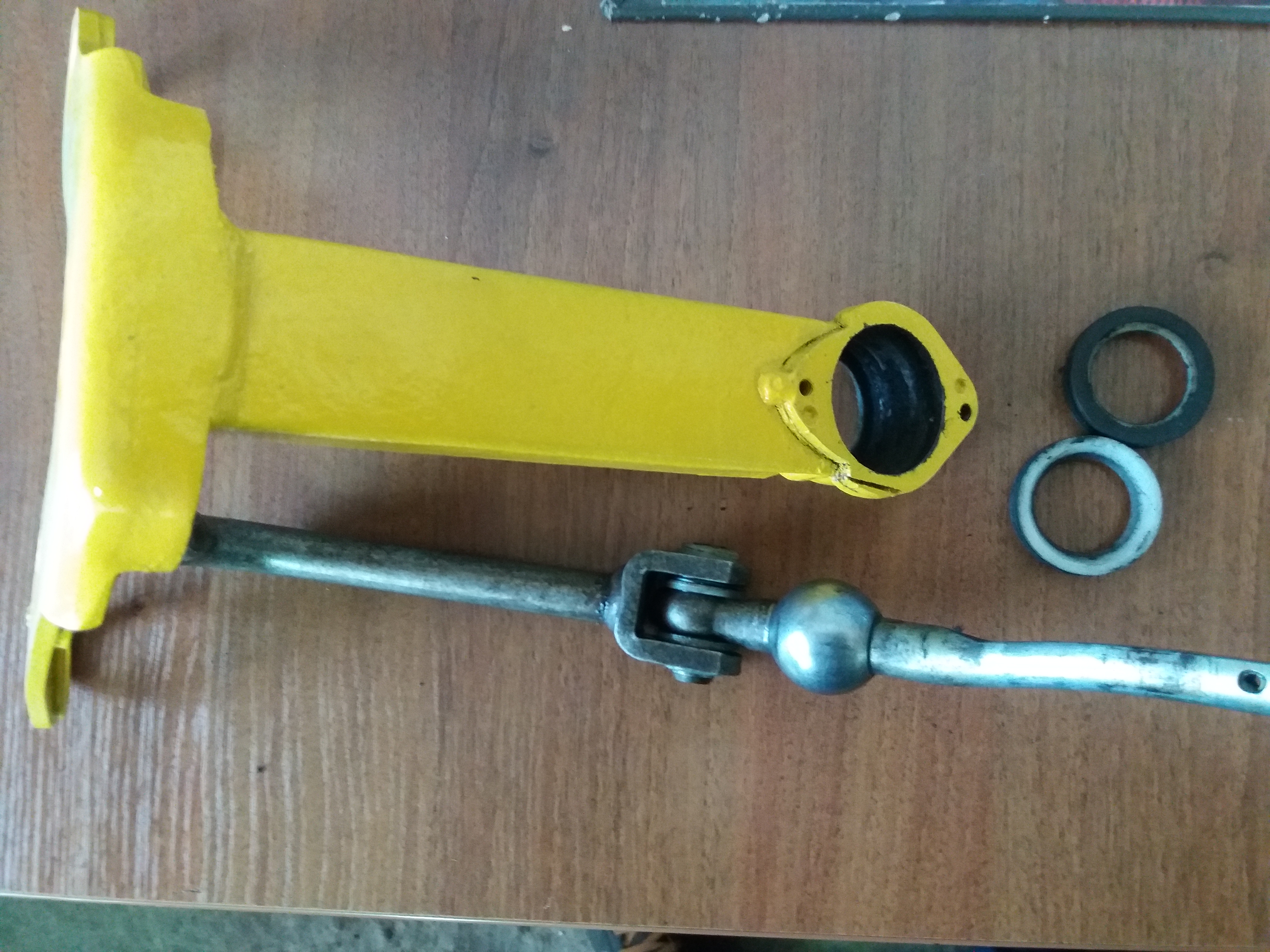

Сообщение volvo244DLs » Ср сен 26, 2018 10:06 am
Решил на кануне 41 годовщины моей машинки немного поставить других железок на неё. Планы такие. Поставить КПП М 47. И мост с редуктором 3.54. Шёл я к этому очень долго. Проблема в том , что очень долго не мог найти достойную КПП. Я наверное больше всех разобрал 200. Уже прошёл отметку 50шт. Но найти КПП с приводом спидометра и без люфтов первичного и вторичного вала так и не смог. Пришлось делать регулировки этих подшипников. И так когда КПП была готова, то стал вопрос по мосту с 3.54. С 49и машин которые я разобрал было только два таких. Но на одном редукторе была ржавчина а второй не понравилась шлицевая. И вот на 50й машине попался мост с 3.54 в отличном состоянии.
Re: БОРТ 244 DLS
Сообщение volvo244DLs » Ср сен 26, 2018 10:33 am
Немножко навёл марафет.
Re: БОРТ 244 DLS
Сообщение volvo244DLs » Ср сен 26, 2018 10:43 am
Выражаю багодарность Кравцу Алексею Владимировичу за помощь.
Re: БОРТ 244 DLS
Сообщение volvo244DLs » Ср сен 26, 2018 3:10 pm
Сухарики на кулису.
