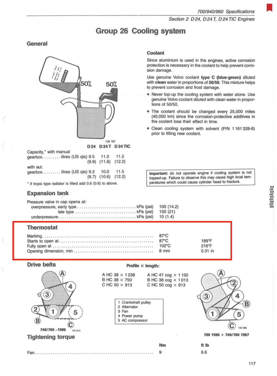

Сообщение awn » Вс сен 30, 2018 3:36 am
Kid_ писал(а):Поставь на зиму термостат на большую температуру открытия. 87 например. И все, и не ебёшь голову ни себе не гене.
87 и есть штатная температура открытия для d24/d24t/d24tic.
