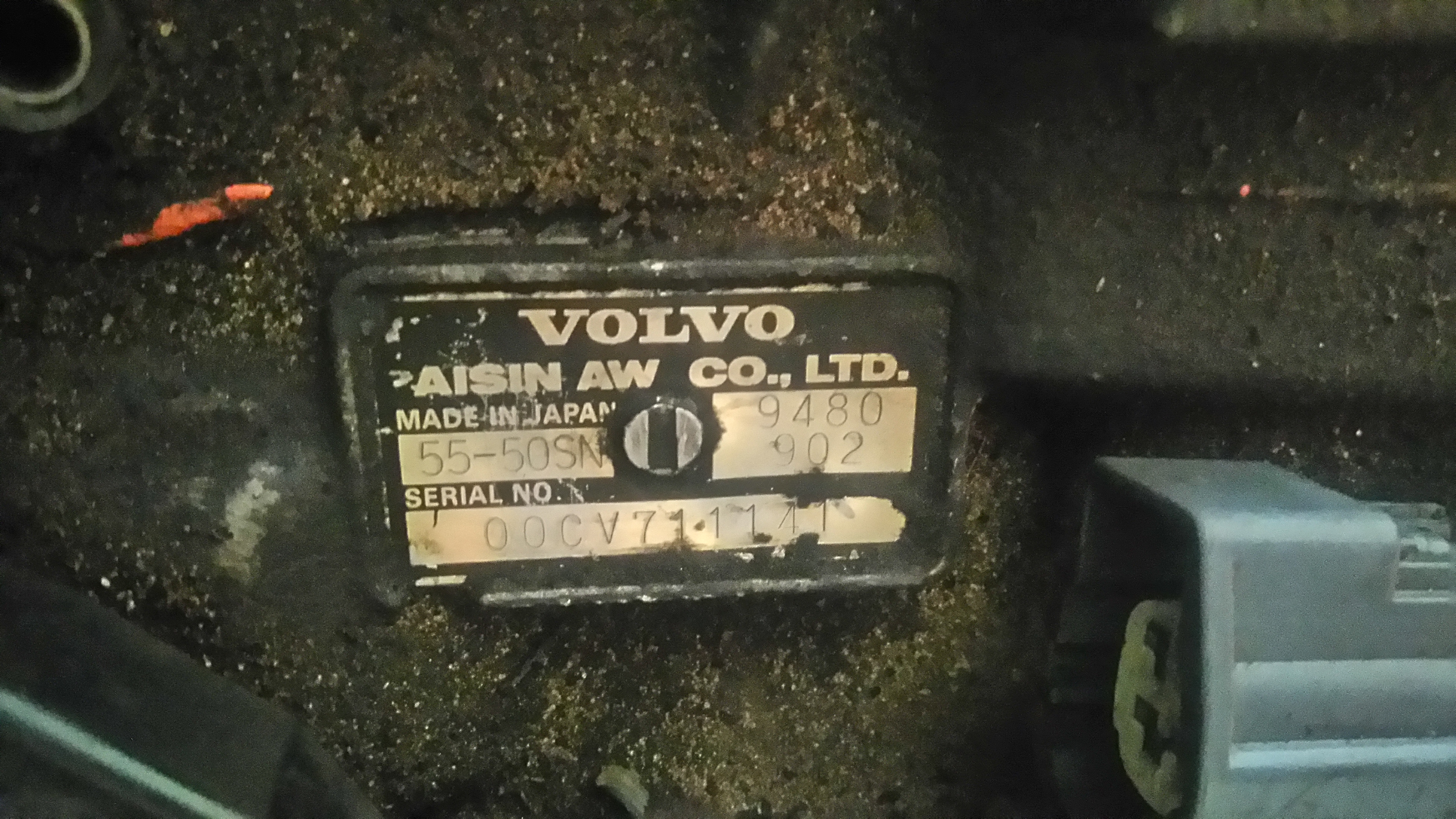

Наконец-то смог узнать маркировку коробки (нахожусь за границей, а машина у жены дома).
В приложении фото с маркировкой
Фото с коробки

5ти ступка. машина скорее всего по вину 2000го.
если проблемы с пинанием между передачами. то лучше отремонтировать гидроблок.
